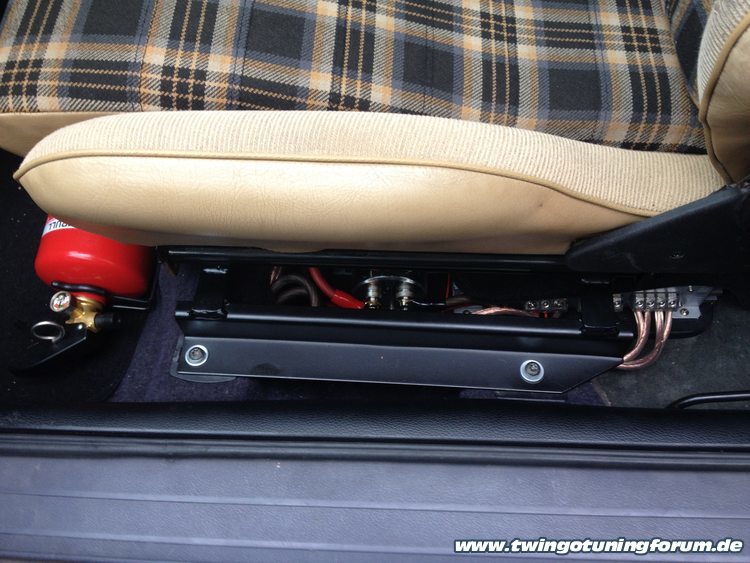

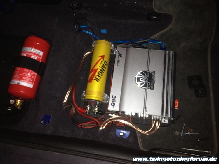

Es geht in kleinen Schritten weiter. Hab den Verstärker soweit verkabelt und angeschlossen das die hinteren Lautsprecher angesteuert werden können. An einigen Stellen musste ein kleiner Schlitz in den Bodenteppich geschnitten werden, damit ich die Kabel verstecken konnte, dass die nur unterm Sitz rauskommen (wollte nicht das man überall die Kabel sieht). Das Stromkabel ist im Fussraum unter der schwarzen Abdeckung verlegt, der Rest in den Kanten dem Tunnel entlang unterm Teppich.
[Bild: twingo-29161741-iol.jpg]

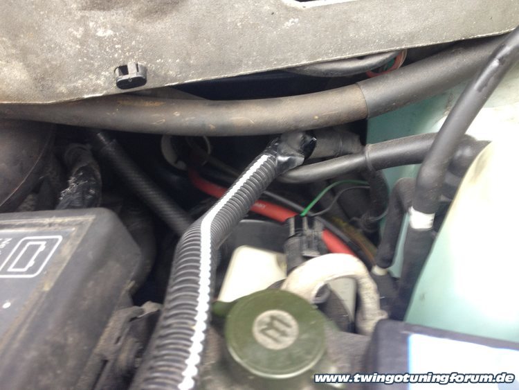

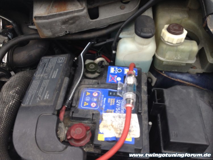

Die Stromleitung abgesichert und von der Batterie her in den Innenraum gezogen:
[Bild: twingo-29162118-qBV.jpg]

Dann den Kondensator mittels der mitgelieferten Birne aufgeladen, angeschlossen und ein paar Voreinstellungen am Verstärker vorgenommen. Hab mir überlegt den kleinen Spalt zwischen Sitz und Abschluss der Konsole mit einem schwarzen Blech oder Kunststoff zu schliessen, dann wäre alles verdeckt. Denke schwarze U-Scheiben wären auch kein Luxus.

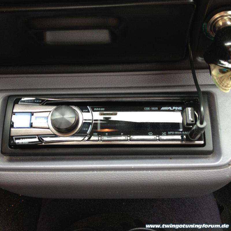

Neues "Head Unit" von Alpine rein. Das Teil hat Radio (eigentlich logisch bei einem Autoradio Wink ), CD, Aux, und USB. Das spezielle am USB ist, das man iPod oder iPhone anschliesst (hab das Kabel da, aber noch nicht ausprobiert) und direkt übers Radio steuert und gleichzeitig den Akku lädt. Es hat 3 Chinch-Ausgänge: Front/Rear/Sub (für den Fall hätte ich die Anschlussmöglichkeiten für einen weiteren Verstärker/Subwoofer).
[Bild: twingo-29162205-NlH.jpg]
Die Anschlussbelegung ist zur Zeit: Die hinteren Lautsprecher über den Verstärker und die alten originalen vorderen Lautsprecher übers Radio. Ist nicht der Brüller, aber schon mal schön das aus allen Richtungen Musik kommt und nicht nur von vorn Smile

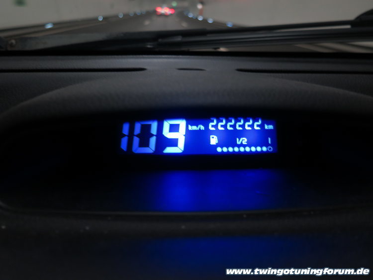

Sind da 4 LED im Phase 1 Tacho , eine scheint kaputt ?
Ja, das sind blaue LEDs. Die ganz links hat nen wackler. Stört mich aber nicht gross da das Display gut genug beleuchtet ist. Steht auf der "ToDo-Liste"...

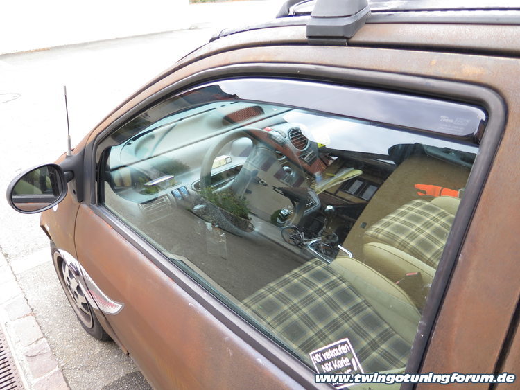

Weil ich im Auto rauche und aus dem Fenster asche, hab ich mir für die Fenster Windabweiser besorgt. Durch meinen neuen Arbeitswegs, mehr auf der Autobahn, windet es die Asche wieder rein (macht es bei tieferen Gewschwindigkeiten nicht) und die ganze Rückbank wird sugesaut. Sollte jetzt bitte nicht in eine Grundsatzdiskussion ausarten das man nicht im Auto rauchen sollte Wink

So sehen die Teile aus. Ist in 5 Minuten montiert. Fenster runter, einfädeln und festkleben, je 2 Halteklipse reinstecken, fertig.
[Bild: twingo-25134245-SeU.jpg]
Und dann mit "Windabweiser":
[Bild: twingo-25134509-EOy.jpg]
[Bild: twingo-25134649-ZrC.jpg]
Passt perfekt. Erste "Testfahrt" folgt morgen früh Smile
