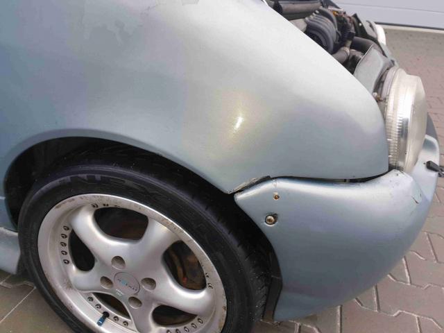

vordere Stoßstange - viel zu tun.....
[Bild: twingo-05135809-48Q.jpg]
[Bild: twingo-05135822-cwL.jpg]
[Bild: twingo-05135835-Dd6.jpg]

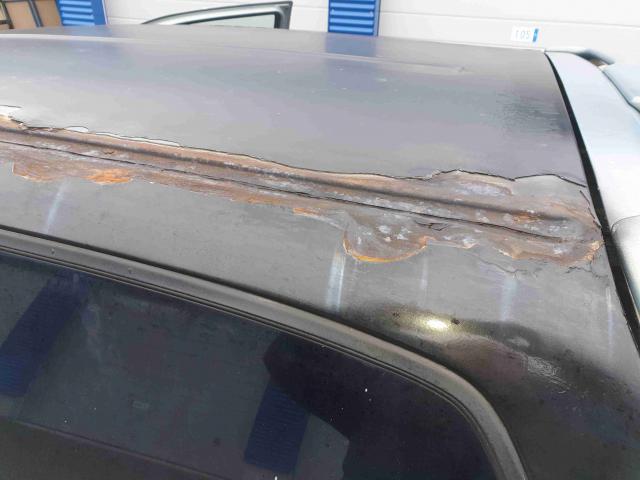

Boa, soviel Rost am Dach, das bei nem 2002er? Der sieht aber heftig rangenommen aus, du machst das schon, mach den Zahnriemen neu. Darf man fragen was du gegeben hast dafür, oder war der geschenkt?
Das passiert halt wenn man da mit Trenn und Schleifscheibe ran geht und meint dass Spachteln ausreichen würde.
Ich weis. Vorbesitzer hat Dachleisten entfernt und alles einfach gespachtelt. So machen wir nicht. Ich hab vor erst Rost zu entfernen, Blechstreife darauf schweißen, verzien und spahteln. Am Ende kommt Faltdach oben. Bezahlt mit 2 Sätze Alus 99€.

Boah... Dach muss geschweißt werden, das wäre selbst mir zu viel... naja wenn man drüber nachdenkt... kann man das auch machen.
Wie sieht denn das Blech unter den Plasteschwellern aus?
Trotzdem viel Spaß mit dem Dach. Ich kenn hier einen Lada aus den 80ern (ex DDR-Taxi) der vor ein paar Jahren gemacht wurde. Das Dach war ganz leicht verbeult, vielleicht mal im Hagel gestanden, oder zur Grenzöffnung haben zu Viele mit der Hand aufs Dach geklatscht, wer weiß. Das wurde gespachtelt und lackiert. Sah erstmal sehr gut aus. Leider war die Spachtelschicht zu dick und ist über das ganze Dach gerissen und hat sich abgewellt. Das ist echt schwierig am Dach, eine große Fläche die ziemlich stark schwingt. wahrscheinlich muss man das wie am Twingo-Hilfsrahmen und dem "Kielgewicht" machen, von innen irgendwas schweres flaches ankleben, damit das Gewicht die Schwingfrequenz verschiebt und die Amplitude dämpft.
Trotzdem gutes Projekt, ich finde es gut wenn solche toten Autos auf die Straße zurück kommen.
p.s.: bei dem Auspuff waren mit Sicherheit mal zwei Rohre dran um zwei Endspitzen zu zeigen. Das eine kurze ist halt abgefault.
Komischerweise an Schwellen und unter dem Auto ist gar keine Roststelle. Auch an Radhauskante. Nur ist der Dach problematisch. Twingo hat von Werk von untere Seite vorbereite Ausschnitt für Falt/Glasdach sowie vorgeborte Löcher für Befestigung.
