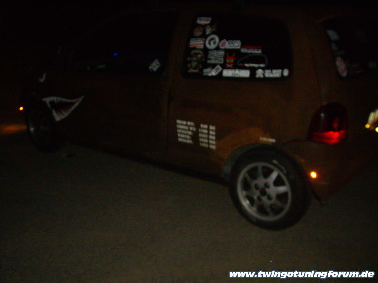

Das letzte waren ja die Positionslichter. Hab versucht anständige Bilder im Dunkeln ohne Regen zu machen. Die sind aber nicht wirklich gut, da die kleine Kamera zu wenig Blitzleistung hat. So wie es wirkt ist es auch in echt. Die Leuchten sind nicht zu hell und weder streuen noch strahlen sie. Die leuchten einfach, so wie das Positionsleuchten eben so machen Smile
[Bild: twingo-30160053-Jdk.jpg]
[Bild: twingo-30160413-dTB.jpg]

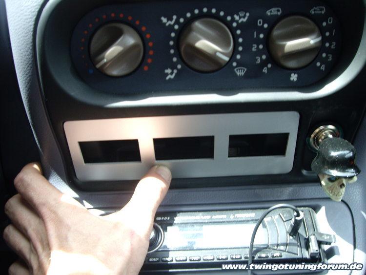

Hab da mal was vorbereitet:
[Bild: twingo-30152626-f45.jpg]

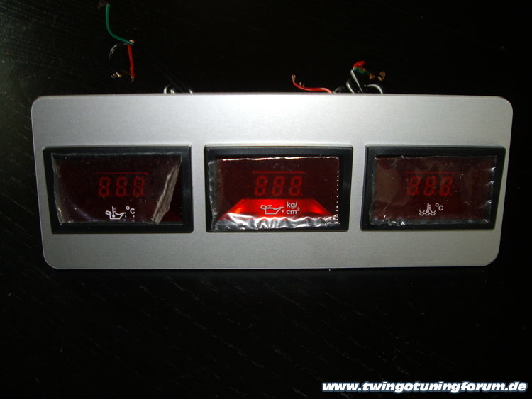

Ist eloxiertes Alu im 3mm dicke. Dafür hab ich aus Karton eine Schablone angepasst. Anschliessend wurde mit Wasserstrahltechnik ausgeschnitten, nicht gelasert. Im Fahrzeug selbst wird es anstatt Ascher positioniert. Dazu wird das Gehäuse, wo der Ascher drinn sitzt, hinten noch bearbeitet. Wenn alles schön Platz hat und eingepasst ist können die Löcher gebohrt werden.
[Bild: twingo-30155948-oMH.jpg]

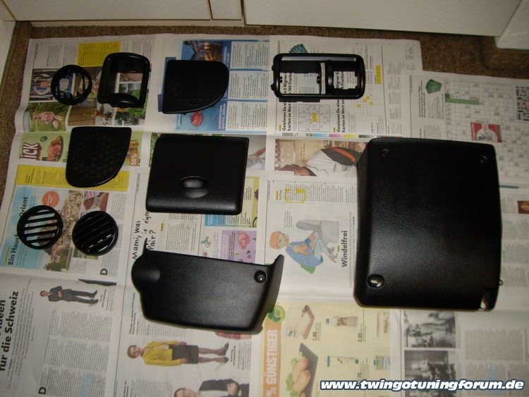

Damit der A-Brett Umbau voran schreitet hab ich mich mit Kleinkram beschäftigt. Wie gehabt erst alles auseinanderbauen, dann reinigen. Die Teile liegen jetzt aus zum trocknen. Als nächstes wär dann mit Kunststoffprimer behandeln und lackieren dran, und dann alles wieder zusammenfriemeln...

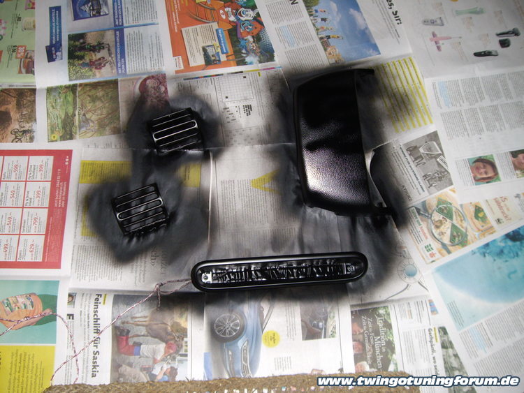

die erste Fuhre ist lackiert...
[Bild: twingo-09223700-X8h.jpg]
Arrow Twingo fahren entschleunigt so schön...
saubere sache, wirkt immer sehr schön im innenraum
Danke, freut mich zu lesen Smile
Mir gefallen farbige Innenräume nicht wirklich, und das grau ist schon sehr "plastik" mässig. Zugegeben, schwarz ist auch nicht der Reisser. Vielleicht ist es Gewohnheit weil ich praktisch nur Autos hatte deren Innenraum schwarz war. Oder ich steh einfach drauf, wer weiss.

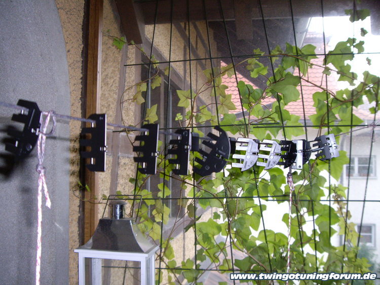

Der Rest des Kleingedöns trocknet vor sich hin...
[Bild: twingo-10202926-6o4.jpg]
Um die Lamellen (oder wie die Teile auch immer heissen) der Lüftungsdüsen zu lackieren hab ich mir ne "Wäscheleine" gebastelt.
[Bild: twingo-10203058-LaN.jpg]

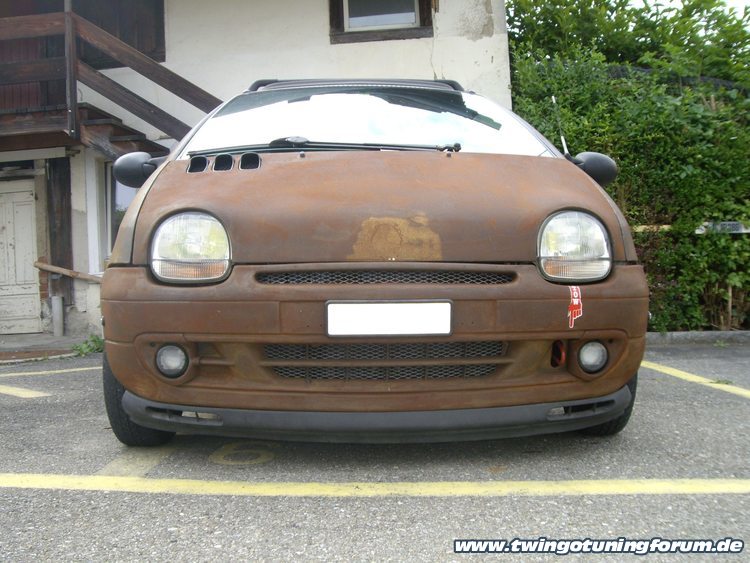

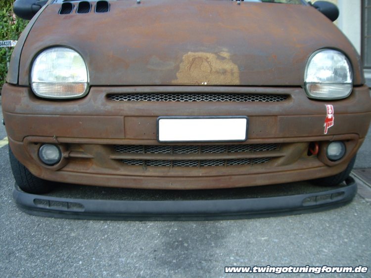

Heute hab ich mal wieder die vordere Stossstange abgeschraubt. Das hab ich mittlerweile schon so oft gemacht das es schon fast mit verschlossenen Augen geht.
Als kleine Fingerübung zwischendurch die schwarz lackierten Innenraumteile zusammengebastelt und die Espace Lippe montiert. Erst schön aufgelegt und von der Mitte her nach aussen hin Loch um Loch gebohrt. Jedesmal erst die Schraube rein damit alles da bleibt wo es hingehört und die nächste. Durch das weiche gummiartige Material lässt sich die Lippe an den Ecken schön rumziehen und einfach mit nem Cutter abschneiden.
Dann wurde gegrillt. Nürnberger, so Käsedinger und nen Tomatensalat dazu. Leider war es schon dunkel als ich die Stossstange wieder ans Auto geschraubt habe. Mache morgen über Mittag ein paar Bilder. Ziemlich tief, ne aufgestellte Kippeschachtel passt nicht mehr darunter.

das wäre mir nun nicht mehr alltagstauglich genug, ist aber immer wieder schön zu belächeln, wie tiefergelegte um parklücken mit bordsteinkanten einen bogen machen oder in weniger als schrittgeschwindigkeit über angelegte bremsschwellen fahren.
EDIT: ein "e" eingefügt
mfg rohoel.
[Bild: 657732_5.png]
Ach, das Ding ist hart im nehmen und äusserst flexibel. Es ratscht nur, mehr nicht. Keine Sorge Wink
Das mit der Alltagstauglichkeit wird sich zeigen. Einziger Vorteil der Lippe ist, dass das weiche Material doch einiges an Verbiegung und Belastung aushält. Bin sonst auch eher der welcher die "tiefen" belächelt wenn's durchs Parkhaus oder im Quartier über die Schwellen schleichen. Jetzt bin ich selbst so einer geworden Smile
