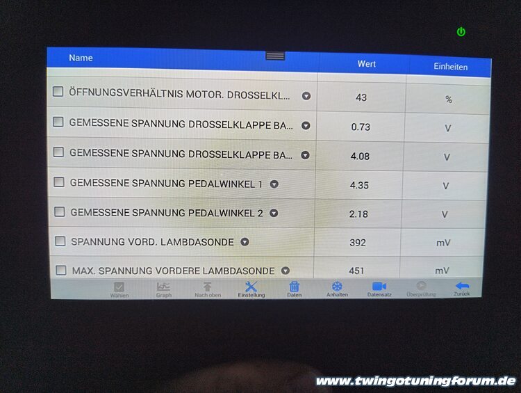

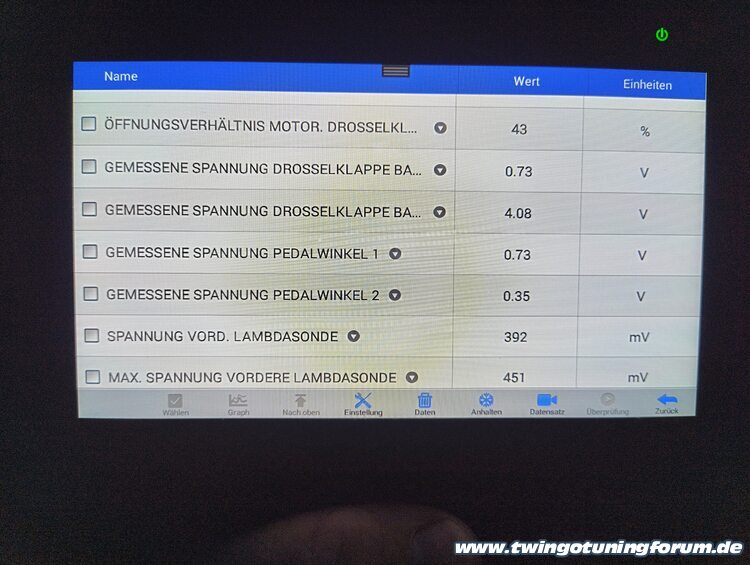

Habe es nochmal ausgelesen und bin in die Livedaten rein, die zwei Poti im Fahrpedal arbeiten nicht miteinander.
Im Leerlauf zeigt der Poti 1 0,73Van, Poti 2 0,35V.
Bei Vollgas zeigt Poti 1 4,35V, Poti 2 2.18V an.

Meiner Meinung nach ist der Fahrpedalgeber defekt. Oder habe ich noch was übersehen?
Wie laufen die beiden Spannungen denn?
Sinnvoll wäre nur parallel oder antiparallel.

Und dort liefen die beiden Schleiferspannungen des Fahrpedals mit CLIP angezeigt gegeneinander.
Die müssen beide ja immer insgesamt 5V ergeben.
Das ist ja hier nicht der Fall.
Kannst du die Werte fürs Fahrpedal mal etwas besser gestuft messen und die Werte hier einstellen?
