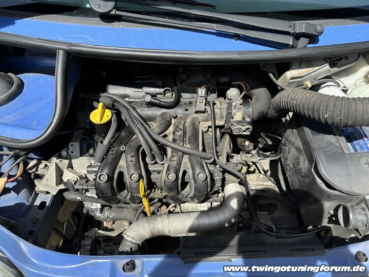

Zeig mal Bilder aus dem Motorraum, bitte.

Hier sorry so geht das das ist das Bild
Das ist der recht unkomplizierte und zuverlässige D7F Motor.
Habe ich in deinem Profil gerade mal eingetragen.
Ich sehe da viel Beißschutz.
Gibt/gab es da Probleme?
