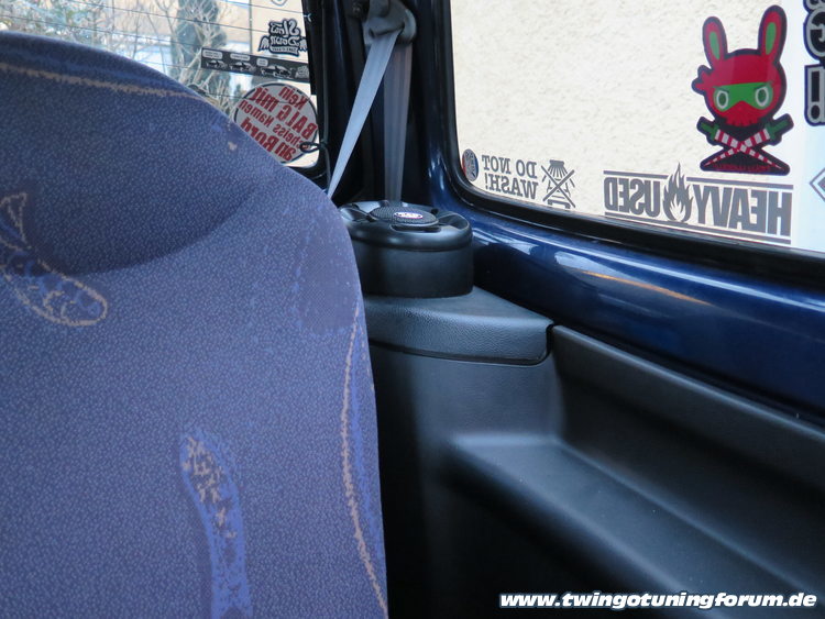

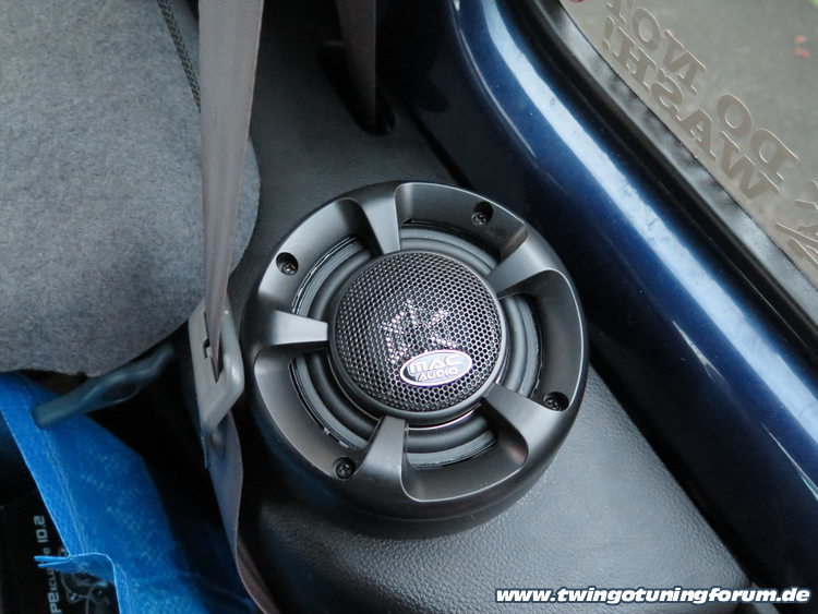

Hinten bin ich soweit fertig. MacAudio 10cm Koax mit 50 Watt RMS. Warum ich den Aufwand betrieben habe? Dämmung haben wir ja bereits erläutert. Die anderen Lautsprecherhalter als die originalen gefallen wir einfach besser. Sie sind kleiner, etwas in Fahrtrichtung gekippt und die originalen MacAudio Lautsprecherabdeckungen konnten verwendet werden (statt ein gewöhnliches Gitter und sie passen zu den Abdeckungen welche vorne rein kommen - selbe MacAudio Komponenten Serie). War nicht ganz einfach, dafür hat's keiner:

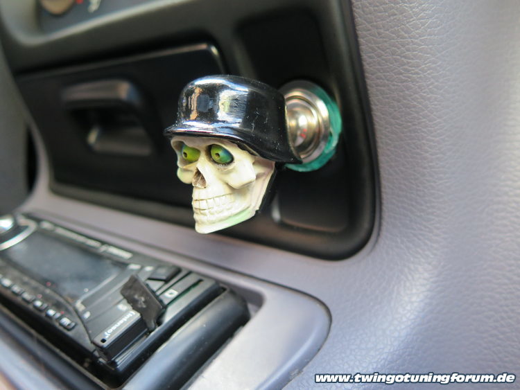

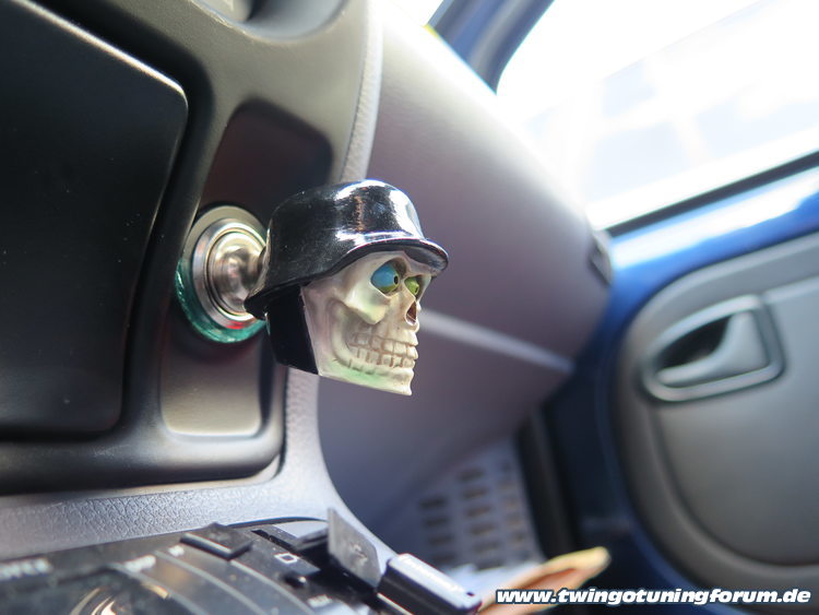

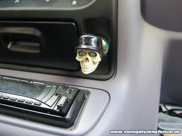

Dann hab ich meinem kleinen etwas an "Deko" für den Innenraum gegönnt. Sicherlich nicht jedermanns Geschmack, finde aber es passt zum Gesamtkonzept der Karre:
[Bild: twingo-04140934-9ui.jpg]
[Bild: twingo-04141111-C9c.jpg]
[Bild: twingo-04141139-n6y.jpg]

Sieht sehr gut aus.. Welche Halter sind das denn für hinten? Auch von Mac Audio?
#83
Dankeschön Smile das sind "Adapter Ringe" und die gibt's im grossen online Auktionshaus zu finden oder bei CarHiFiDesign. Der Einbau braucht etwas an Bearbeitung, aber es passt 1A.
Arrow Twingo fahren entschleunigt so schön...
#84
Was hast du denn bearbeiten müssen? Waren die schon schwarz?
#85
Ja, schwarz sind die ab Werk. Da die Abdeckung vom Twingo (da wo der Kreis ist) sich etwas nach oben wölbt musste ein Loch reingeschnitten werden damit die Halter schön aufliegen. Zudem haben meine Lautsprecher einen ziemlich grossen Magneten, und so musste ich unten in der Halterung den Ausschnitt nach unten vergrössern. Damit nun die Halter auf der Abdeckung befestigt werden konnten musste ein Zwischenring angefertigt werden, welcher quasi zwischen Halter und Abdeckung befestigt wird. Also Zwischenring auf Abdeckung und Halter dann auf Zwischenring.
Wenn du Lautsprecher mit kleineren Magneten nimmst kannst du dir etwas an Arbeit sparen. Wenn es dich nicht stört dass die Halter nicht plan auf der Abdeckung aufliegen schraubst du die Teile einfach drauf. Kommt darauf an was du haben möchtest und wie viel Zeit du investierst.
Falls du auch mit dem Gedaken spielst wirst es beim Anpassen merken, ist quasi selbsterklärend.
Wie gesagt es braucht Geduld, Fummelei und Arbeit, aber aus meiner Sicht kein Vergleich zu den originalen Twingo Lautsprecherhaltern für hinten.

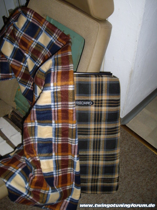

Damit die Rücksitzbank einigermassen von der Farbe her zu den Recaro Sitzen passt hab ich mir eine "so ähnlich wie möglich" Wolldecke geholt. Die wird über die Bank gezogen.
[Bild: twingo-14203201-xdE.jpg]
