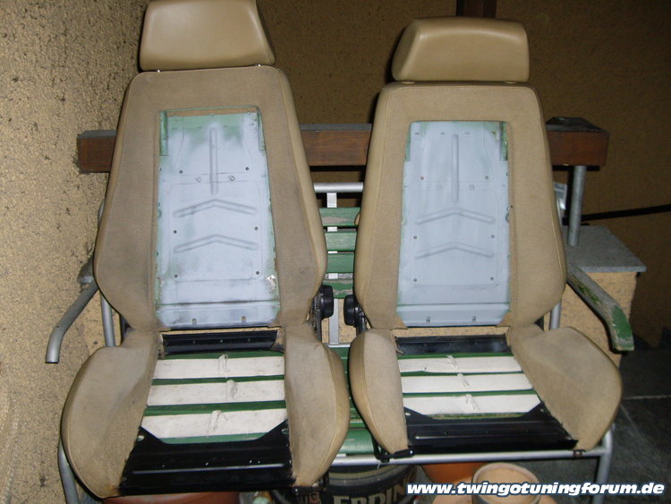

Die Sitzgestelle sind soweit erledigt. Erst den Flugrost mit der Drahtbürste abgeschrubbt, mit Bremsenreiniger gesäubert und anschliessend mit Grundierung drüber. Beim Rückenteil grau und untenrum schwarz. Und nochmals absaugen und an einigen Stellen, besonders da wo die Polsterung anliegt, mit Polsterreiniger drüber.

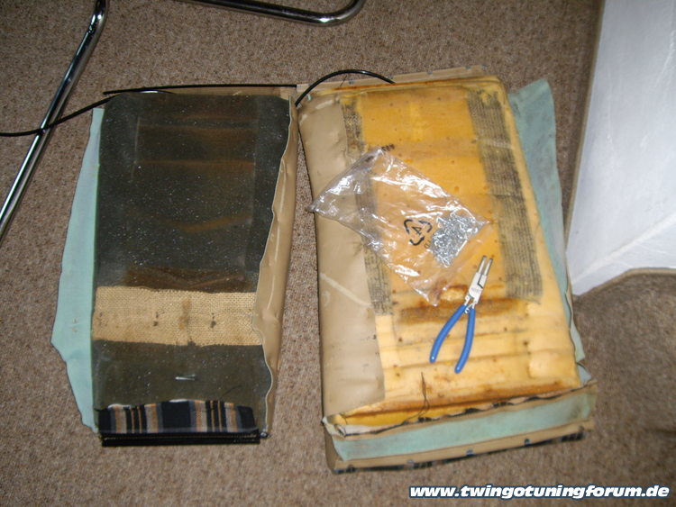

Um die Sitzheizung ordentlich einzubauen hab ich die Polsterung komplett zerlegt und den Stoff abgezogen. Für den kommenden Zusammenbau, also den Stoff wieder neu beziehen, hab ich mir so ne Sattlerzange und Clipse gekauft. Bevor es aber soweit ist wurde der Sitzbezug gewaschen. Die Teile sind gut 30 Jahre alt und hatten es bitternötig. Hab den Stoff mit Feinwaschmittel und handwarmem Wasser in der Badewanne geschwenkt und mit der Duschbrause ausgespühlt. Bäh, was für ne Brühe...
Der Schaumstoff darunter wird auch gewaschen. Jetzt alles trocknen lassen und warten bis das Zeug trocken ist.

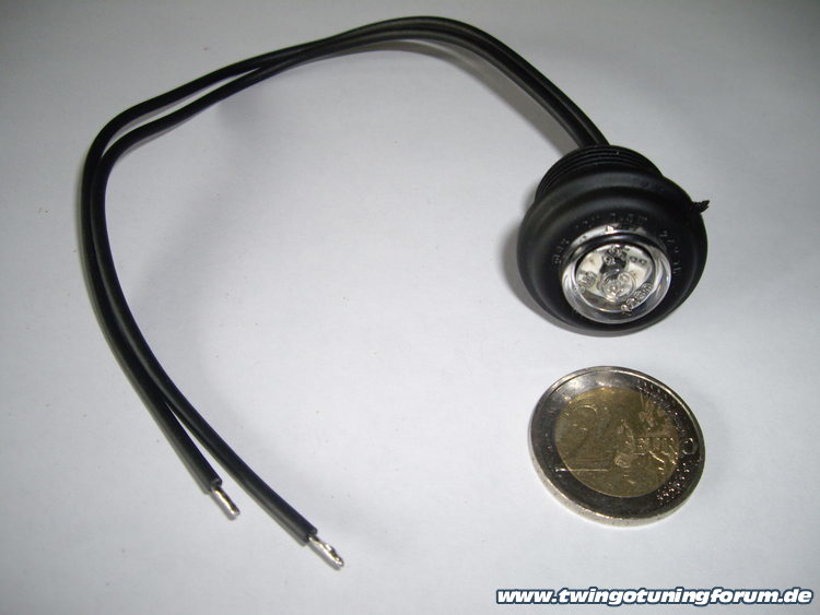

Die Warterei auf die Sitzkonsole macht mich ganz narrisch. Wie auch immer, muss was gegen die Langeweile tun. Positionsleuchten schwirrten mir schon länger durch den Kopf. Nur passende für die kleinen Stossstangen zu finden war nicht einfach. Die kleinsten die ich entdeckt habe:

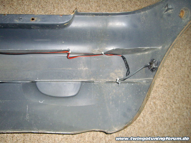

Hinten kann ich den Strom direkt von der Kennzeichenleuchte nehmen. Damit der Ein- und Ausbau der hinteren Stossstange so bequem wie möglich geht, hab ich das Kabel innen entlang gelegt und bei der Öffnung der Kennzeichenleuchte in der Stossstange komm es raus. So kann gemütlich festgeschraubt und dann angeschlossen werden.

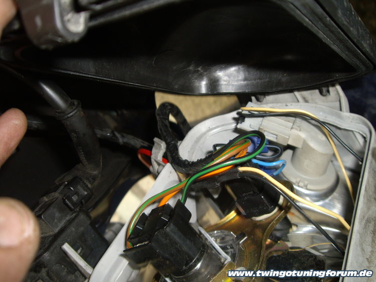

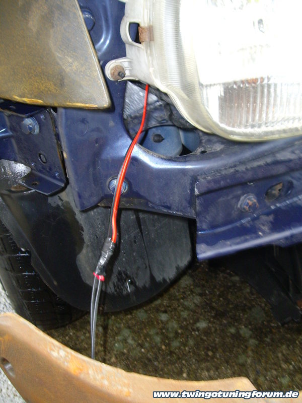

Vorne zweig ich direkt vom Standlicht ab, je Seite einzeln. Kurze Kabel und kein Kabelgewirr dem Schlossträger entlang. Der Kleber trocknet über Nacht und morgen wird wieder angebaut und verkabelt.

Dann alles festgeschraubt und vorne weiter gemacht. Da hab ich direkt vom Standlicht her abgezwackt...
[Bild: twingo-01171004-4ts.jpg]
...und das Kabel zwischen Scheinwerfer und Schlossträger durchgesteckt...
