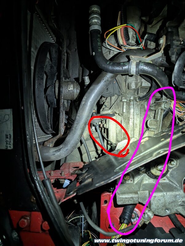

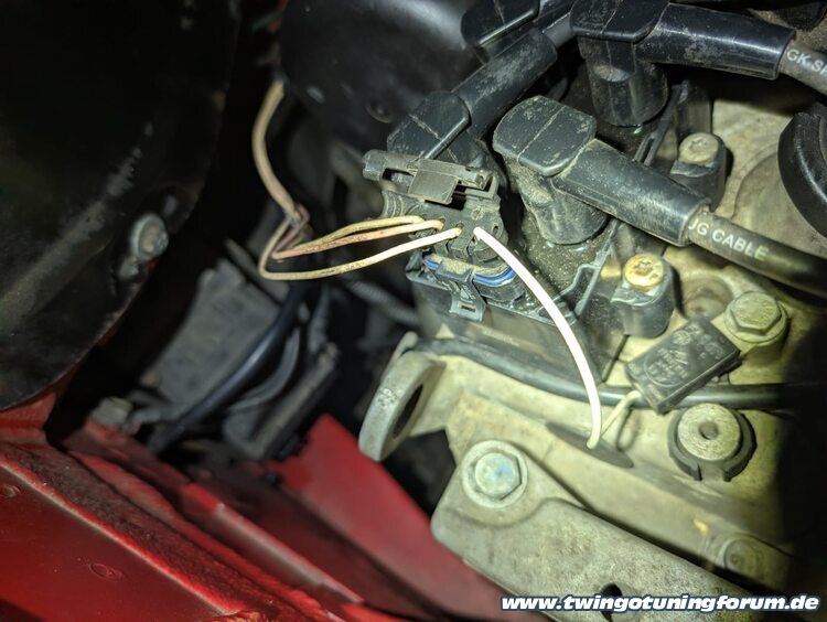

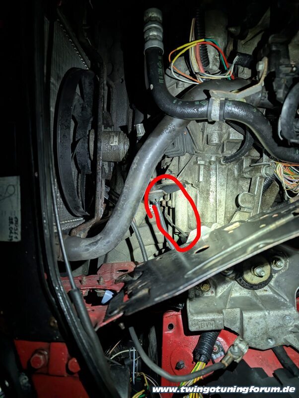

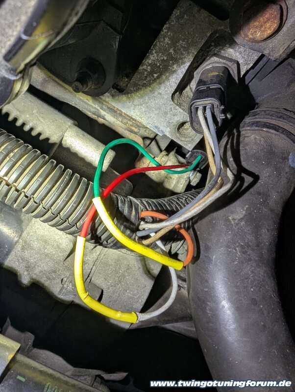

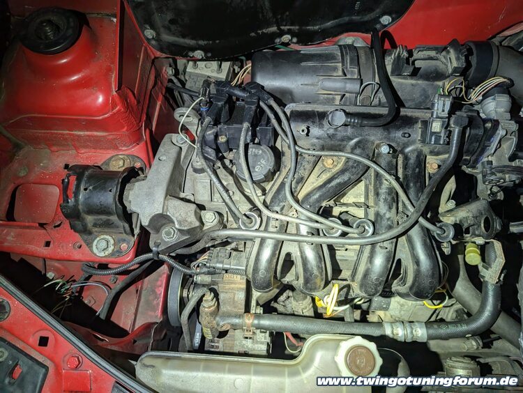

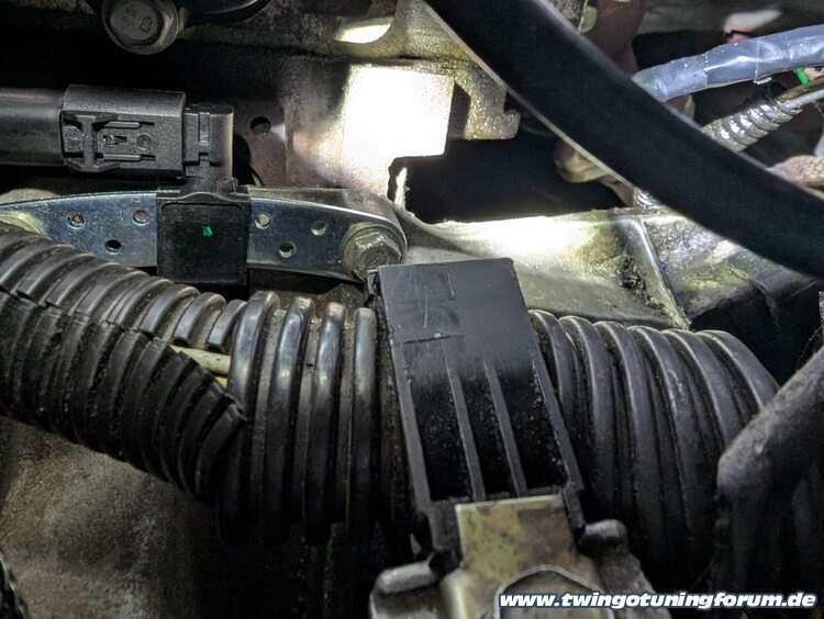

Den OT geber ist hoffentlich richtig herum mit einem neuen Stecker. Rot an Weiß und Grün an Orange. Außerdem ist auf verdacht die Zündspule mit Zündkabel auf verdacht neu gekommen.

Braucht ihr noch von irgendwas Bilder?
Was mir noch aufgefallen ist, dass vom MSG ein geschirmtes Kabel zum Motor vorne auf einen Orangenen Stecker geht und die Schirmung in dem Stecker des MSG verschwindet und am Stecker einfach frei liegt. ist das normal?
Zum geschirmtenKabel.
Das wird das zum Klopfsensor gehende sein.
Das soll so i.O. sein.
Der OT Sensor sitzt mechanisch richtig, nämlich zum Motor hin ausgerichtet.

Leider war der OT Geber schon eingebaut mit dem Kommentar: Daran hat´s nicht gelegen. Er war auch so verkabelt und ich hab mir ein Video angeschaut, wo am Stecker das untere Kabel Weiß und das obere Kabel Grün war. Daher für mich ganz plausibel, dass das schon so passt.
Gibt es sonnst noch Dinge, die ich messen könnte zur genaueren Diagnostik?
Ansonsten könnte der Fehler beim MSG liegen, da es ja meines Wissens nach immer gegen Masse misst und schaltet, was dann ja zu den Fehlern beim Auslesen passen würde...
Egal, was dir einer sagt. Die Verbindung am OT Geber
ist grottig. Und das graue Kabel hat am Schrumpfschlauch
schon ordentlich gelitten. Es gibt quasi nur 1 Methode,
du musst per OBD die Anlasserdrehzahl anzeigen lassen beim Startversuch.

Wie kann ich die Verbindung denn Besser machen? Es war grausam gecrimt mit Steckern. Die hab ich dann abgeschnitten und ordentlich verlötet und den Schrumpfschlauch erst einmal nur drübergeschoben, falls ich noch einmal dran muss.
