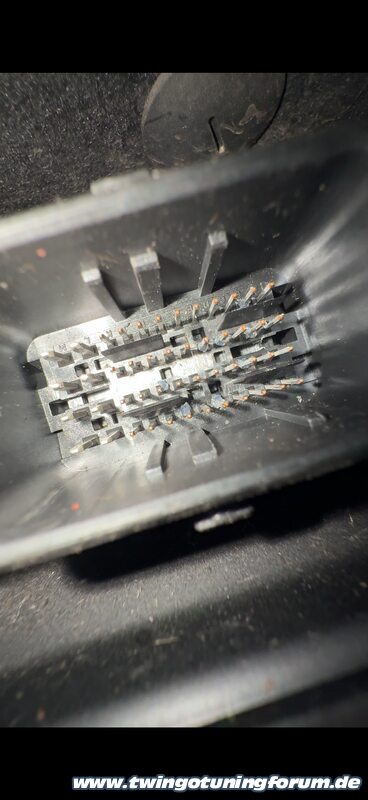

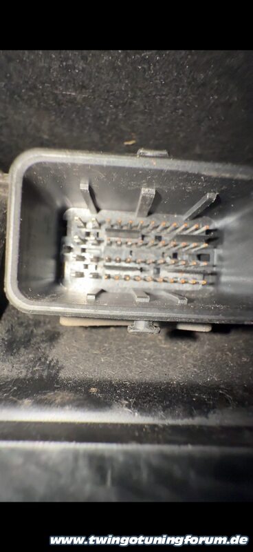

Stecker motorseitig am Motorsteuergerät gelöst?
Saugbrücke elektrisch abgekabelt oder weggelegt?
Schau in jedem Fall dass die Benzinpumpe fördert wenn gestartet wird.
Nur Druck beim Lösen der Benzinleitung reicht nicht.
Wie genau meinst du Motorseitig?
Es gibt ja 2 Stecker, einmal Fahrerseite und Beifahrerseite.
Genau, die Saugbrücke habe ich abgekabelt , also Stecker der Drosselklappe etc. ab und dann zur Seite gelegt.
Die Benzinpumpe hört man ca. 2 Sek summen und fördert auch Benzin nach vorne.
Habe das schon einmal gemacht, nur hatte ich dort den Beifahrerseitigen Stecker des Steuergeräts nicht ab, da ich nur die Saugbrücke abgebaut habe.
Das eine Kabel am MSG ist rein motorseitig, das andere "karosserieseitig", zumindest was die Verbinder anbetrifft.
In der Produktion ist Motorseite komplett aufgelegt und gesteckt.
Bei der Hochzeit wird dann der Karosseriekabelbaum angesteckt.
Und wie schon gesagt, die 2 Sekunden vom Power On Self Test (POST) reichen nicht.
Die muss auch fördern wenn georgelt wird.
Passiert das nicht, dann ist die Verbindung um OT Geber schlecht.

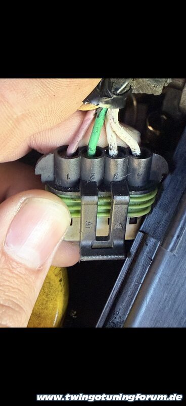

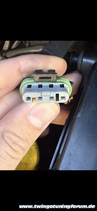

Vielleicht ist die Zündspule nicht richtig angeschlossen. Stecker zu locker oder keine Masse.
Wenn so viele Stecker neu sind, wie wärs mit einer Stellglieddiagnose mit Pyren.
Da wird was falsch oder nicht verkabelt sein.

Ich war gestern noch mal beim Wagen und habe einfach nochmal alle Stecker abgesteckt und neu draufgesteckt.
Alles einmal ab und wieder dran...
Und jetzt ist es so, dass wenn ich starte, der Motor nach 1-2 Sekunden angeht und nur auf 2 oder 3 Zylindern läuft.

Schau mal ob nur zwei der 4 Zylinder Zündfunken machen.
Beim Zündspulenanschluss wird gerne mal ein Pin krumm gebogen oder in den Stecker rein gestaucht.
Ich meine, da auch ungleiche Kompresssion gehört zu haben.
