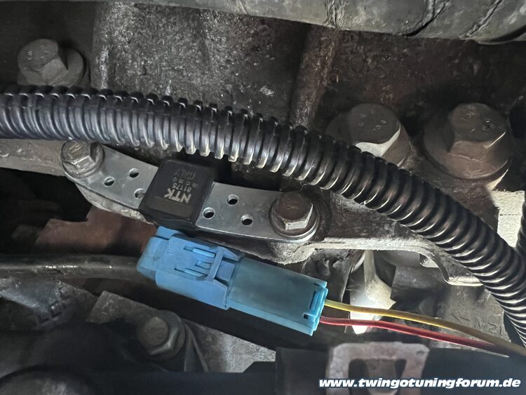

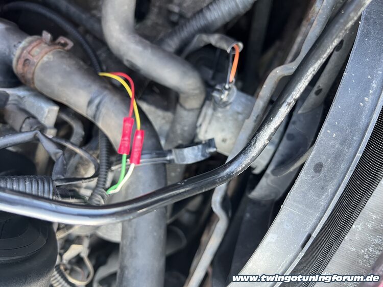

Einen Zündfunken gibt es nicht. Ich habe entdeckt das der OT-Geber erneuert wurde mit einem aus dem Zubehör. Leider hat der natürlich keine passende Kabelfarben also habe ich keine Ahnung ob die richtigen Kabeln miteinander verbunden wurden.

Ist der Sensor korrekt montiert?
Also Spule dem Schwungrad zugewandt?
Polung?

ja die Benzinpumpe läuft kurz an sobald ich die Zündung einschalte, alle Lämpchen leuchten auf.
Mir scheint das der Sensor korrekt montiert wurde, er ist über der Verzahnung des Schwungrads.
Wie kann ich das mit der Polung überprüfen? Dazu kann ich keine Aussage treffen.
[Bild: twingo-21210719-kak.jpg]
[Bild: twingo-21211506-ZZ1.jpg]
Hab ich das mit den Bildern so richtig gemacht?
Mit den Bildern ist das so richtig.
Der Sensor ist korrekt montiert.
Zur Polung kann ich nichts sagen, nur wenn der schonmal so gelaufen ist, dann wird die sich natürlich auch nicht geändert haben.
Wenn du ihn eingebaut hast, was sagt die Einbauanleitung?

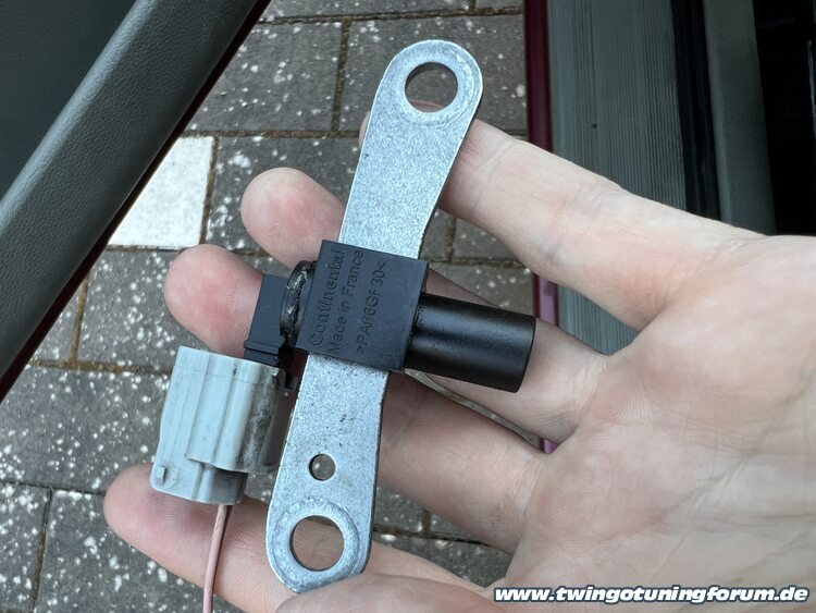

Ich konnte vom Schrottplatz einen anderen OT Geber erbeuten von einem anderen Twingo II. Dieser hat einen Widerstand von 230Ohm.
Mein nächster Schritt wäre es am Steuergerät die Kabel des OT Gebers auszupinnen und neue Kabel zu legen. Dafür bräuchte ich nur eine Pinbelegung und die passenden Pins. Kommt man ans Motorsteuergerät so ran oder muss dafür die Ansaugbrücke runter?

Einfach den alten Sensor umpolen.
(22.04.2026, 20:12)cooldriver schrieb: Torque App, Hauptmenü die Echtzeitinfos, der 3. Reiter, nennt sich Revs
also Drehzahl. Der jetzige Sensor hat sicher Abweichungen.
Meinst du mit jetzigen den blauen Sensor?
Nee, der Twingo 2 Sensor könnte andere Abmessungen haben.
