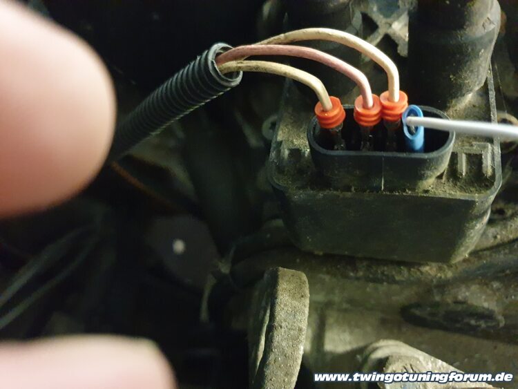

5. an der zündpule kommt kein strom an, so wie ich messen konnte ( an weiss/weiss/ rosa 0 volt
ich denke nun das der fehler vielleicht, in der richtung des steckers ist, oder relais fehlen was meint ihr.
ich sende mal im Anhang den zerstörten stecker von der Zünspule( wo ich auch nicht genau weiss, ob die Anordnung so richtig ist)

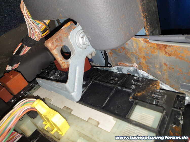

im 2. Bild mal die plätze der relais im fussraum unter den Sicherungskasten ( sollten da welche fehlen?).

Sicherungen im Motorraum alle ok?
Warum fragst du nicht im Clio Forum?
Im Schaltplan sieht man, welches Relais die Spule schaltet,
da kann man auch Spannung prüfen.
Mit dem kaputten Stecker ist doof.

Ist da Wasser durch die UCH gelaufen?
Das sieht nicht gut aus, egal ob da Relais hin gehören oder nicht.
Da scheint ja echt elektrisch was im argen zu sein.

(14.12.2025, 14:01)Broadcasttechniker schrieb: Ist da Wasser durch die UCH gelaufen?
Auslesbar?
Und gerade bei defekt gekauften Autos:
Sicher dass der Zahnriemen drauf ist?
Kompressionstest gemacht?
hallo briadcasttechniker,
Ja mir scheint, das da wohl mal was reingelaufen ist, was und warum weiss ich nicht.
Das wird als nächstes mal gereinigt.
