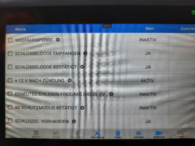

Gestern habe ich mir dann von einem Bekannten ein OBD Gerät geliehen um einfach mal nach gesehen, welche Fehler vorliegen.
Habe die Bilder einmal mit eingefügt.
Der Fehler DF014 ist Aktiv im System.

Warum nicht gleich so?
Du hast den Stecker vom Steuergerät kaputt gemacht.
Entweder Bügel abgebrochen oder Pin krumm gebogen.
Stecker ab und nachschauen, aber bitte nicht blind sondern mit Spiegel oder besser Kamera.
Dass die WFS Lampe keinen Fehler meldet ist normal, denn die hängt am Dekoder bzw. der UCH.
