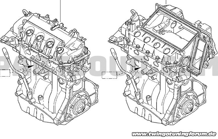

Beim alten Motor war ja Ventildeckel, Motorsteuergerätehalter und Luftfiltergehäuse ein und dasselbe Teil
Links neu, rechts alt

Vielleicht sieht man aber mehr.

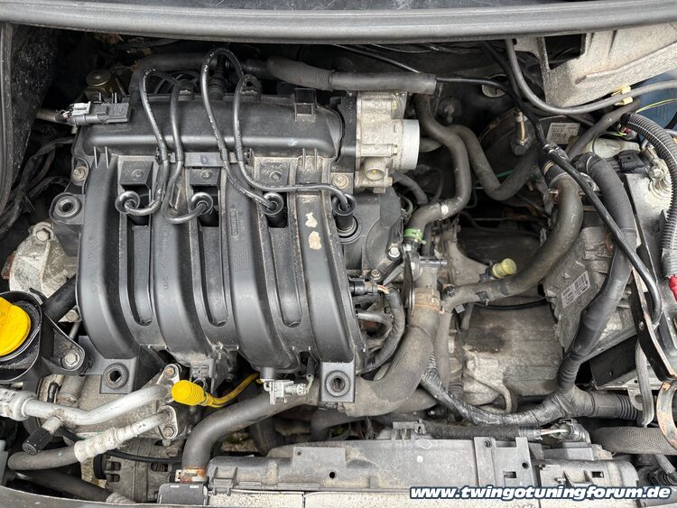

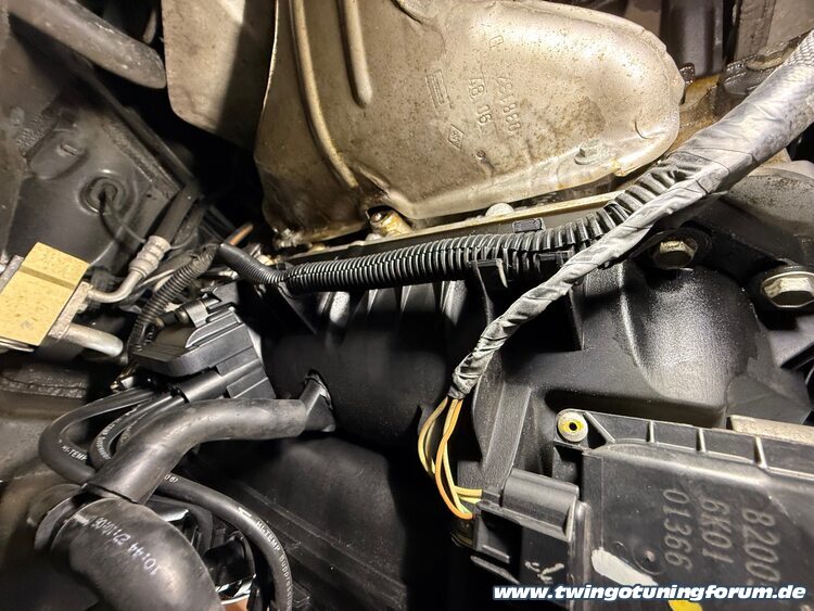

[Bild: twingo-09135028-TeU.jpg]
[Bild: twingo-09135039-xtJ.jpg]
[Bild: twingo-09135049-Nm4.jpg]
[Bild: twingo-09135056-8PX.jpg]
[Bild: twingo-09135102-E2W.jpg]
Ich habe jetzt mal so gut es ging Bilder gemacht und glaube das schaut nicht so gut aus für mich.

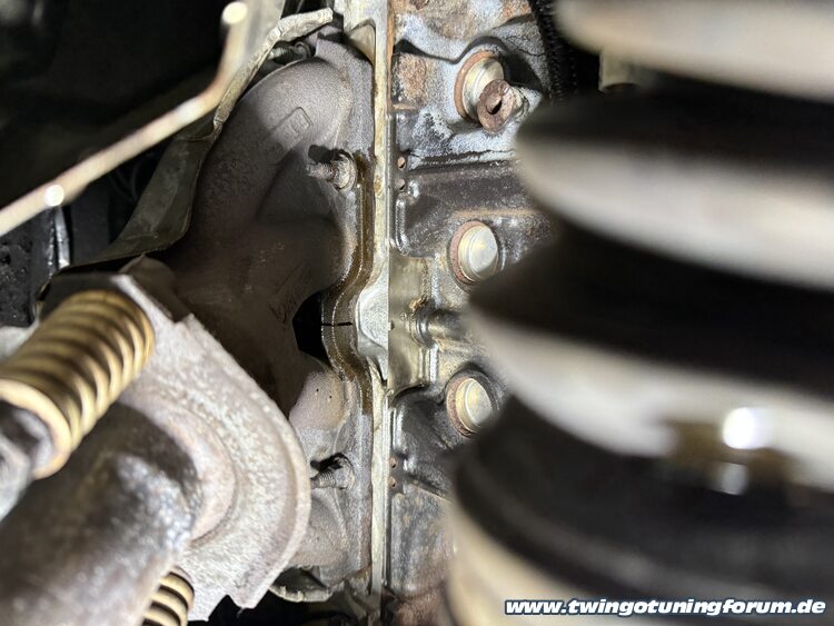

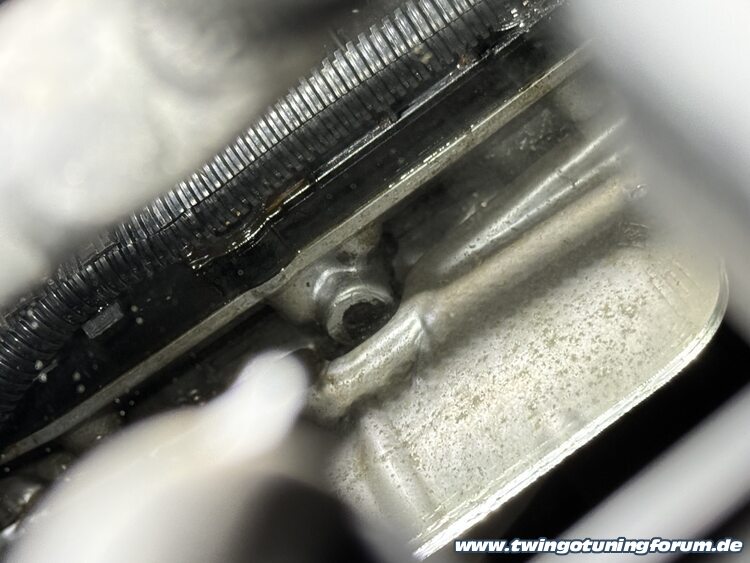

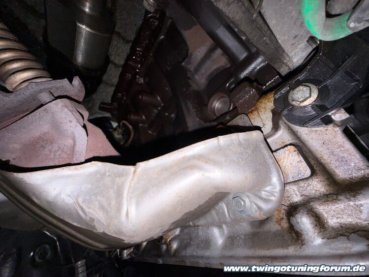

Wir waren jetzt bei einem Kumpel in der Werkstatt und haben den Motor mit einem Dampfstrahler und anschließend etwas Bremsenreiniger sauber gemacht, um zu gucken, wo denn das Öl rausläuft.
Auf dem ersten Bild (von unten) sieht man sehr gut, dass das Öl von oben kommt und genau in der Mitte vom Krümmer nach unten läuft und sich dann da über die breite des Motors verteilt.
Zweites Bild ist von oben im Motorraum mit einem Spiegel gemacht worden, weshalb man nicht soooo viel erkennt. Unten links in der Ecke ist der Krümmer und der schwarze "Balken/Streifen" der quer durchs Bild geht ist der Ventildeckel, an dem man auch gut sehen kann, dass es dort nass ist.

An der Kopfdichtung selbst konnten wir zum glück keine Undichtigkeit feststellen.  Dancing
