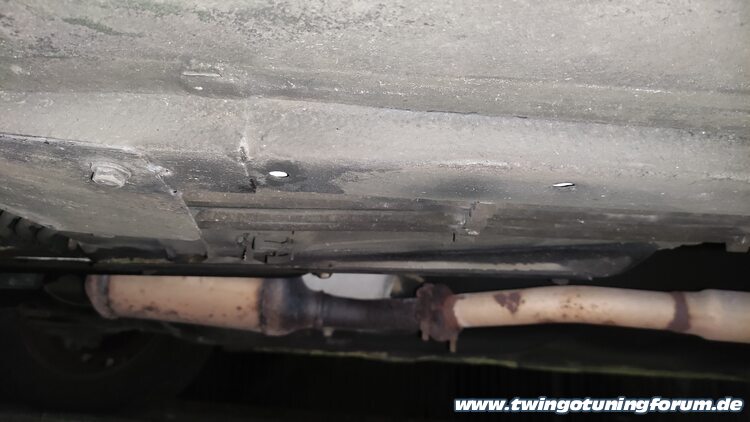

Was mir aber mehr Sorgen bereitet: Gestern Abend, als ich etwas fallen gelassenes drunter weggeholt habe, viel mir diese ölige feuchte Stelle nach dem KAT auf (Siehe Bild).
[Bild: twingo-19211602-sV1.jpg]
Diese dunkle Bereich war vor ein paar Wochen definitiv noch nicht da.
Ich mache mir echt große Sorgen. Danke schonmal und liebe Grüße!

Falls da nix drauftropft, kann es an einer undichten Verbindungsschelle liegen.
Allerdings wird er wohl in solch einem Fall einen Lambdasondenfehler schmeißen.
Drosselklappe kann sein, aber der Fehler sollte dann öfter auftreten.
Zündkerzenelektroden kontrollieren.
Ob man beim Phase 2 den Saugrohrdruck kontrollieren kann, weiß ich nicht,
falls ja, dann grafisch mit der Drosselklappe.
OT Geber Kontakt und Sensor muss sauber sein.
