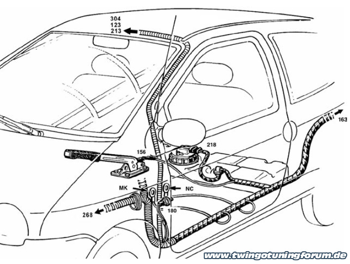

Es gibt ja leider auch den Fehler wo die Plus Verzweigung im Kabelbaum abfault.
Das macht imho keinen gespeicherten Fehler weil es einfach als Zündung aus interpretiert wird.
Bedeutet zum Nachschauen den Teil de Kabelbaums der unter dem linken Scheinwerfer liegt auswickeln und nachzuschauen.
