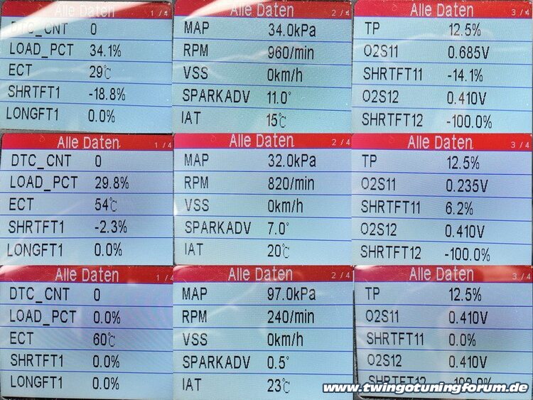

Wie dem auch sei, ich füge mal 2 Bilder an, bei denen die 3 Screens einer OBD-Messung nebeneinander in einer Zeile stehen.
Zu Bild 1:
Zeile 1: Messergebnisse aus dem letztem Jahr nach einer langen Autobahnfahrt bei heissem Motor, zuvor hatte ich Kontaktprobleme des OT-Gebers beseitigt, welche die Leerlaufdrehzahl nicht unter 1500-2000 UPM absinken liessen.
Zeile 2: Gestriger Kaltstart, der Twingo stand bei ca. 23 Grad Celsius Außentemperatur in der Sonne.
Zeile 3: Nach knapp 10-minütigem Warmgefahren.

Zu Bild 2:
Zeile 1: Kaltstart bei heutigem Regenwetter und knapp 15 Grad Celsius Außentemperatur.
Zeile 2: Werte nach wenigen Minuten Leerlauf.
Zeile 3: OBD-Werte bei eingeschalteter Zündung und stehendem Motor... die RPM von 240/min drehen wohl die Heinzelmännchen.
[Bild: twingo-13173428-OES.jpg]

Sieht auf den ersten Blick alles stimmig aus.
Auch die Phantomdrehzahl von 240 Touren im Stand sind kein Grund für Beunruhigung.

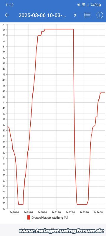

Was Ulli eigentlich wollte, ist keine Momentaufnahme, sondern
das Erfassen von Werten über die gesamte Bandbreite vom Drosselklappenpoti.
Beim Twingo kommt noch die relative Gaspedalstellung hinzu.
Geht mit gängigen Apps wie Torque oder Carscanner.
D.h. du zeichnest diese Sensoren auf, während du langsam das Gaspedal durchdrückst
und langsam wieder in Nullstellung bringst.
Sollte ohne Motorlauf auch gehen.
[Bild: twingo-14111802-xIa.jpg]
Hat er doch gemacht und gesagt dass es keine Sprünge gab.
