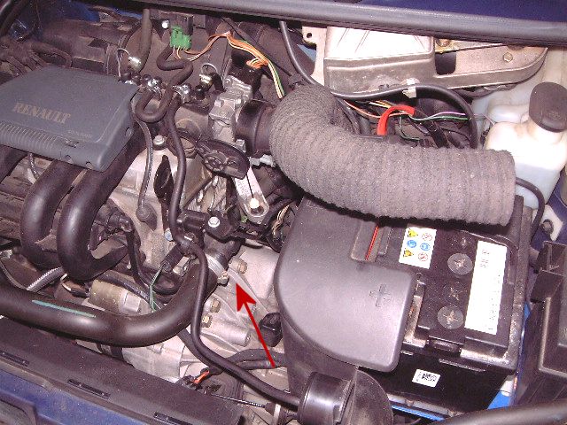

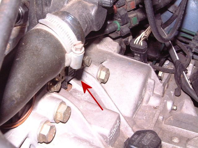

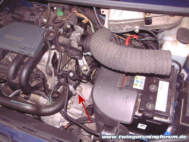

Der OT-Geber sitzt exakt auf 12 Uhr an der Trennfuge Motor/Getriebe – und zwar bei allen im Twingo verbauten Motortypen.
[Bild: twingo-12224655-4bQ.jpg]
Abbildung 1: Aus der Ferne ... ganz unten unterhalb des Thermostaten (D7F)
Zunächst muss man sich etwas Platz verschaffen. Bei meinem D7F reicht es aus, den dicken Ansaugschlauch vorne zu lösen und zur Seite zu legen.
Beim D4F muss möglicherweise vorher der Luftfilterkasten ausgebaut werden?? Das weiß ich nicht genau – sollte dann aber auch kein Problem sein.

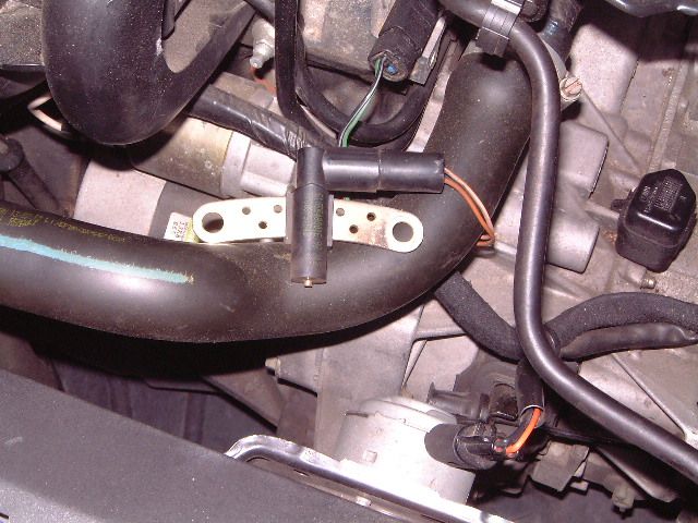

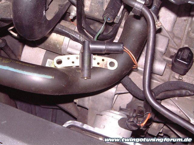

Wenn man anschließend seinen Kopf tief in den Motorraum hineinsteckt und nach links schaut, ist der OT-Geber sogar zu sehen:
[Bild: twingo-12224713-9Bk.jpg]
Abbildung 2: Aus der Nähe ...
Dann sind der Haltebügel und die Köpfe der beiden M 6 Passschrauben zu erkennen.
Wie ? ...
Das „Wie“ sollte eigentlich gar keine Frage sein.

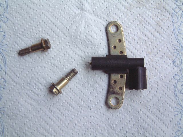

Die beiden M 6 Schrauben lassen sich am besten mit einer 1/4 oder 3/8 Zoll Knarre lösen. Dann kann der OT-Geber zusammen mit dem Stecker abgenommen werden.
[Bild: twingo-12224728-kQ6.jpg]
Abbildung 3: Ausgebaut
Es gibt auch eine andere Ausführung, bei der die Steckverbindung mit einem kurzen Kabel am OT-Geber befestigt ist. Aber das macht auch keinen Unterschied ...
Der Rest ist ebenso trivial wie bisher:
  • Steckverbindung trennen und mit Kontaktspray einsprühen
  • Die Metallspitze des OT-Gebers reinigen, beispielsweise mit Bremsenreiniger.
Die Verwendung einer Drahtbürste oder ähnlichem ist nicht zu empfehlen.
Bei dieser Gelegenheit macht es übrigens Sinn, sich die Teilenummer zu notieren. Bei meinem Geber ist neben der Renaultnummer auch eine Nummer von Siemens aufgedruckt.

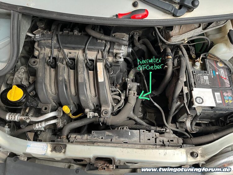

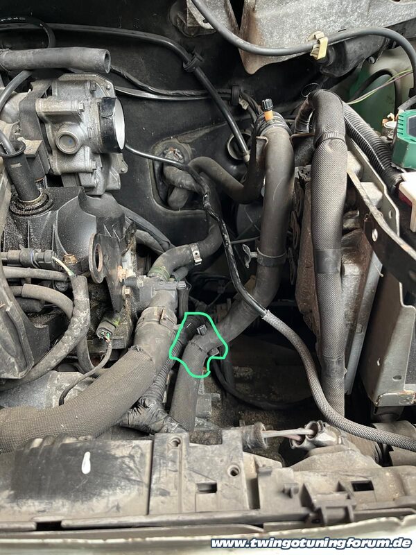

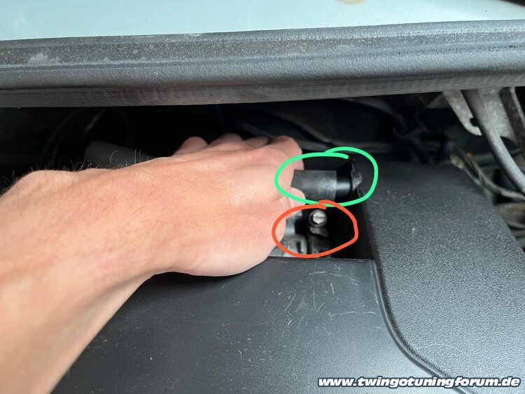

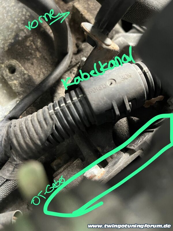

Das was hier steht habe ich erst in 2022 eingefügt auf Grund von diversen Problemen beim Tausch.
Es gibt verschiedene Geber die alle mechanisch passen, aber.....
Die z.B. einen anderen Stecker haben und daher mit einem Stück Kabel geliefert werden, welches blöderweise andere Farben hat.
Die Polarität ist aber wichtig!
Es geht zwar verpolt nichts kaputte, es läuft aber auch nichts.
Dazu haben die komplett blauen Geber der Stecker auf der anderen Seite.
Montiert man die wie gewohnt mit Stecker in Fahrrichtung zeigend, dann läuft ebenfalls nichts weil der Stift das Impulsrad nicht "sieht".
Bild stammt hierher https://www.twingotuningforum.de/thread-...pid8806016
