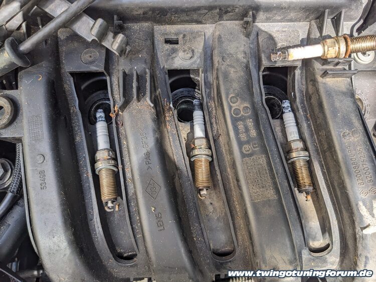

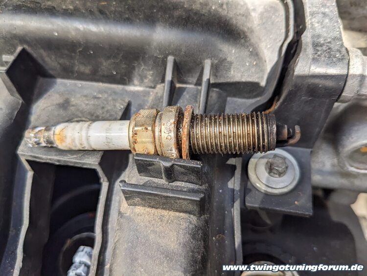

Was mir aber aufgefallen ist, ist dass Zylinder 1 Rost und Aluminiumoxid (?) im Zündkerzenschacht hat - die Kerze ist auch angerostet. Das ist mMn sehr eigenartig, da die Kerze keine 1000km alt ist.

Die Kerzen von Zylinder 2-4 sind im Vergleich zur 1 auch ungewöhnlich blank. Die letzte Fahrt war eine Kurzstrecke von 2,2km.

Such da nicht weiter, das ist in Ordnung weil du wahrscheinlich nicht gegen den Kopf sondern gen die oberen Enden der Kerzenrohre misst.
Und selbst wenn.
Aber das Wasser im Kerzenschacht, das ist Mist.
Das mit dem Wasser finde ich sehr eigenartig, da ich meine beim Kerzenwechsel war es nicht da. Jetzt stellt sich mir die Frage, wo das herkommt - zur Info, es war furztrocken. Es war zwar rostig / korrodiert, aber trocken. Also weiß ich nicht, ob der mal bei Starkregen irgendwie Wasser gezogen hat, was dann fröhlich vor sich hin gammelte. Ich halte hier eine defekte Dichtung eher für unwahrscheinlich.

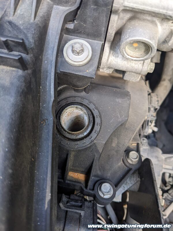

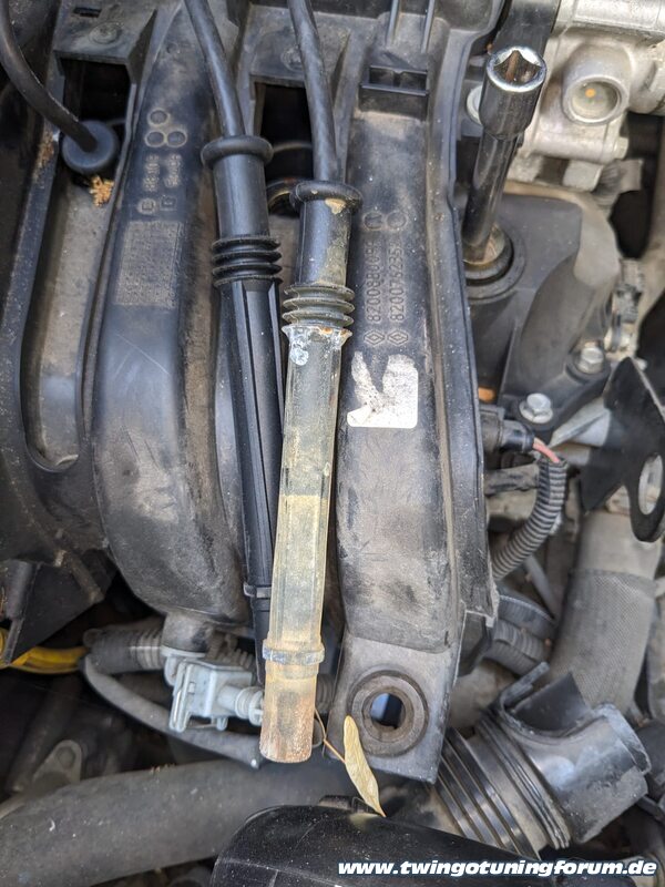

Beim Twingo2 kommt es vom Scheibenwischer bzw. der Rinne und tötet dort die nicht gedichtete seitliche Drosselklappe und wenn es sein muss auch Zündkerzenstecker.

P0300 bedeute aber das du Zündaussetzer hast, schade ist das nicht eindeutig erkannt werden kann welcher Zylinder da spinnt. Ich würde gegebenenfalls die neue Zündspule mal verschrauben und testen ob das dann so bleibt wenn die wirklich verschraubt ist. Gucke dir auch den Stecker von der Zündspule mal genauer an ob da was verbogen oder zu weit geöffnet ist, an den Kontakten. Auch mal in den jetzt neuen und schon vergammelten Zündkerzenstecker reinschauen.

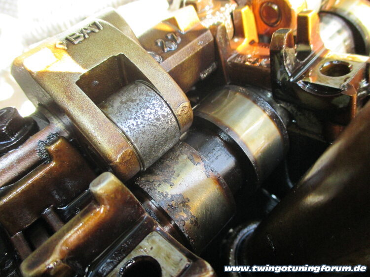

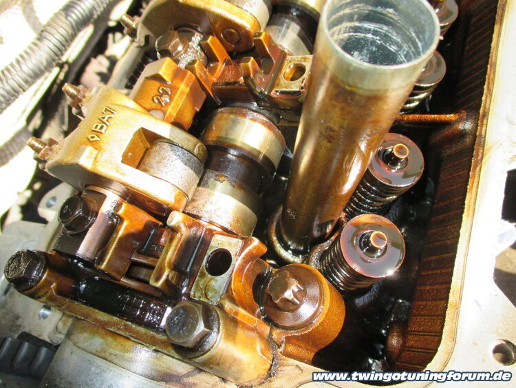

Ich hab heute das Ventilspiel einstellen wollen, Zahnriemen und bei der Gelegenheit gleich den Klimakondensator tauschen. Zahnriemen habe ich mir erstmal gespart, aus zwei Gründen.
[Bild: twingo-08222427-UBf.jpg]
[Bild: twingo-08222434-bVj.jpg]
Also werde ich mir erstmal eine neue Nockenwelle und Kipphebel organisieren, die Rollen gibt es scheinbar nicht einzeln - jedenfalls habe ich keine gefunden.
Sieht für mich schon ziemlich offensichtlich aus, wo die Geräusche herkommen.
