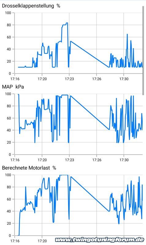

Nenne mal den Leerlaufsaugdruck Wert und logge den auch mal in der Fahrt.
Einen verlegten KAT habe ich erst einmal mitbekommen, die Geräusche beim kurzen Vollgasstößen ohne Last waren doch recht charakteristisch.
Aus dem AVI Forum weiß ich dass ein zer- bzw. verlegter KAT in kurzer Zeit wegen der Rückströmung die Zylinderbohrungen ruiniert.
Zündkerzen abziehen haben wir tatsächlich auch schon probiert, lief dann bei allen 4 Zylindern jeweils merklich schlechter.
Leerlauf sind 35kPa auf der Autobahn war er bei ca. 90kPa.
Kat könnte ich also neben abklopfen auch mal testen, indem ich im Leerlauf einfach ein paar kurze Gasstöße gebe? Wie klingt das dann?

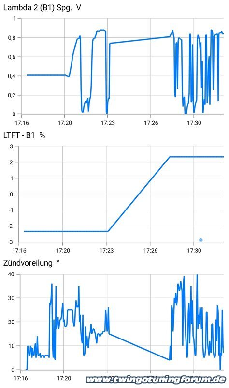

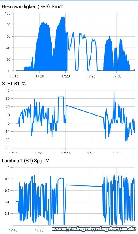

Dazu kann ich auch Werte rausrücken:
Auf der Autobahn STFT%: schwankt stetig zwischen -20% bis +10%
LTFT%: Konstan bei 7,05%
Im Standgas nach Start STFT%: schwankt stetig zwischen -1% bis 8%
LTFT%: konstant bei -2,35%
Sind das übliche Werte? Hier fehlt mir leider ein Vergleich.
Diese Woche komme ich leider nicht ans Auto, nächste geht die Suche weiter. Ich hab jetzt vorsorglich mal neue Kerzen und Kabel mit bestellt. Gucken wir mal was kommt.
SFTF ist fast egal und ist bei dir o.K.
LTFT ist ein wichtiger Indikator und liegt bei dir goldrichtig.
+7% bedeutet leicht zu geringer Krafstoffdruck oder zu geringe Durchlässigkeit der Düsen bei Last.
Das regelt das MSG ganz nonchalant weg.
Bis 10% bedeutet alles grün.
Bis 20% geht auch noch, ist aber ein Indikator das was nicht ganz stimmt, z.B zuviel Ethanol im Sprit getankt.
Ab 40% kann man anfangen Fehler zu suchen.
