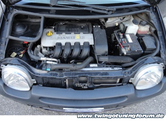

Zeig uns bitte 3-4 Bilder aus dem Motorraum-
Hiermit einbinden

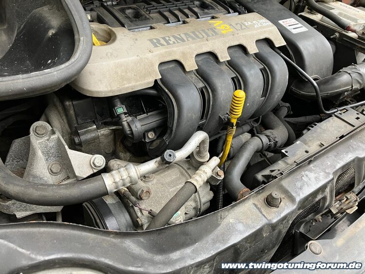

Ja genau, das ist der Motor mit 75 PS.
Hab aktuell kein Foto auf meinem Handy, hab daher eines aus dem Internet rausgesucht.
Mein Motorraum sieht genau gleich aus.
[Bild: twingo-09215401-Lck.jpg]

Ein paar Fotos mehr hätten es schon sein können.

Das ist nicht sein Auto, sondern irgendein altes Bild aus dem Netz!

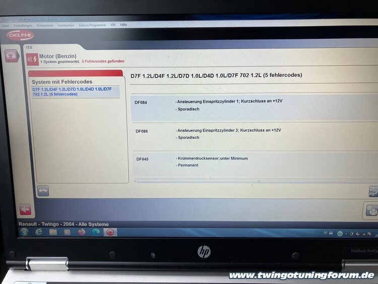

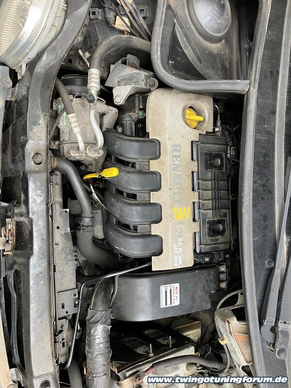

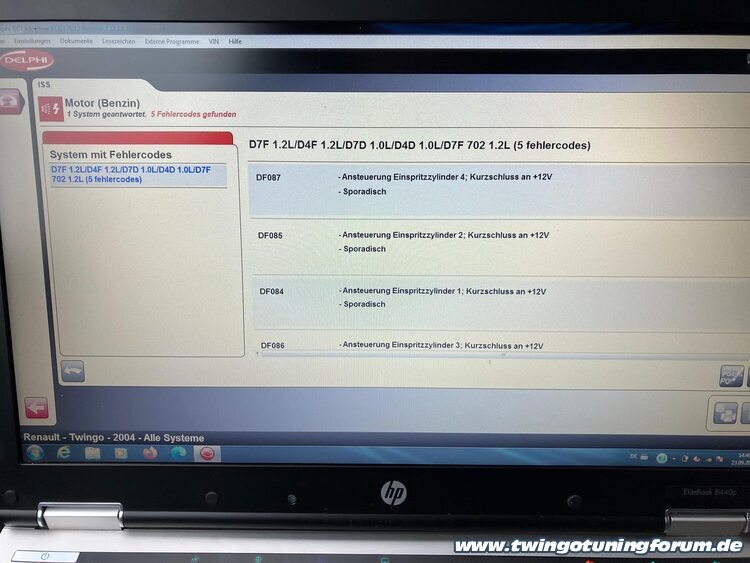

Nun habe ich Fotos vom Motorraum gemacht und eine Auslese mit einem Delphi Diagnosegerät durchgeführt, wo mir detailiiertere Fehler aufgelistet wurden:
[Bild: twingo-13113240-Crl.jpg]
[Bild: twingo-13113344-R7B.jpg]
Delphi 1:
[Bild: twingo-13113147-CHa.jpg]
Delphi 2: Der Saugrohrdrucksensor-Fehler kann ignoriert werden, da dieser zum Auslesezeitpunkt abgesteckt war.
[Bild: twingo-13113439-a6A.jpg]
Ich denke die sporadischen Einspritzdüsenfehler (Kurzschluss an 12 V) haben alle die selbe Ursache?
Vielen Dank für Eure Hilfe.

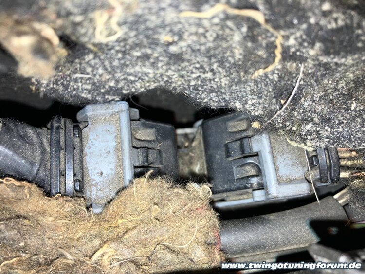

Hier noch das Foto der Anschlussbügel des Motorsteuergerätes:
[Bild: twingo-13113809-yqS.jpg]
Zu den Bügeln.
Prima dass sie da sind.
Nicht kaputt machen.
Man muss zum Anheben unbedingt vorher die schwarze Nase des Gehäuses eindrücken,
sonst sind sie zerstört.

Das Kurzschluss an 12V ist sowieso Mumpitz.
Ich gehe eher davon aus dass die gemeinsame 12 Volt Versorgung der Düsen zeitweise unterbrochen ist.

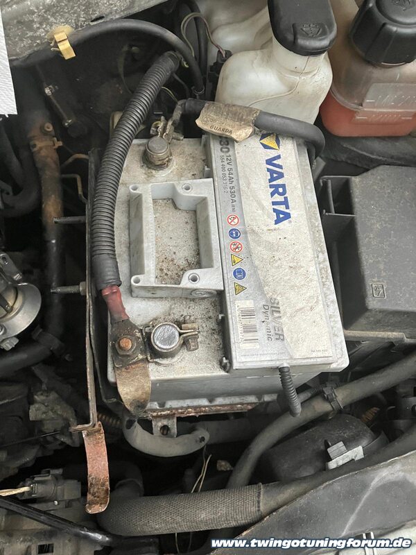

Zeige bitte deine Batterie.
Deine Scheibenwischerachse ist auch nicht mehr die Beste, siehe Rost auf dem Wischerchassis.

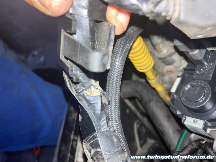

Hier die Batterie, da ich die Ansaugbrücke entfernen musste (MAP-Sensor gebrochen) ist mir eine Stelle am Kabelbaum aufgefallen, wo drei Kabel aufgescheuert sind. Gibt es mehrere solcher Stellen, welche dafür anfällig sein könnten?-
[Bild: twingo-13164358-yUM.jpg]
[Bild: twingo-13164426-XRn.jpg]
[Bild: twingo-13164450-JF4.jpg]
Dies ist vermutlich nicht der Grund für die Probleme, das Kabel kommt vom braunen Stecker am Steuergerät
War die Ansaugbrücke runter, oder nur die silberne Abdeckung?? Nee lass mich raten, dir ist der Map Sensor abgebrochen. Hast du die Brücke abgebaut und nur nach rechts geklappt, wenn ja haste dabei die rechte Düse gekillt oder alle, glaube aber nur an die rechte und dessen elek. Anschluss. Kannste testen mit nem Schraubenzieher, mal dran wackeln, die "Steckdose" darf nicht bewegbar sein. Ich hoffe du hast die 4 Häuschendichtungen unten von der Brücke erneuert, die sind nämlich Knüppelhart geworden.
Ja gut durchgescheuerte Kabel müssen EINZELN wieder isoliert werden, am besten mit nem Tröpfchen Silikon, grade in dem Bereich wo ständig Spritzwasser hinkommt.
