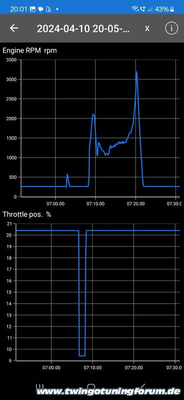

[Bild: twingo-19232638-Fbo.jpg]

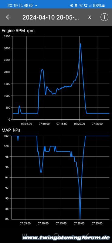

Hier noch einmal zu sehen die Werte mit dem Motor neuen Mapsensor. Ich habe kein Gas gegeben und bei 3000 abgeschaltet. Oberhalb der Leerlaufdrehzahl gibt es auch keine Fehlzündungen mehr. Diese treten eher auf wenn er beim Startversuch nicht wirklich in Wallungen kommt.
Das sieht nach offener, klemmender Drosselklappe aus.
Bewege die mal mit der Hand bei stehendem Motor, Zündung aus.
Kommt man ja bei deinem Auto leicht dran.
Auch zudrücken, denn in Ruhe steht die leicht offen.

besten Dank für den Hinweis. Also beim Reinigen habe ich sie bewegt. Beim Einschalten der Zündung bewegt sich die Drosselklappe auch in ihre Ausgangsposition. Was kann ich denn da prüfen? Laut ausgelesen Werten ist die Throtelposition dauerhaft bei ca. 20,4%.

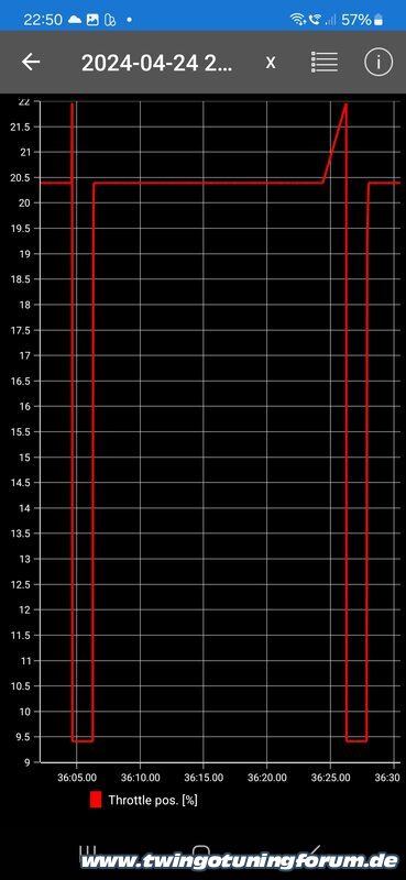

Also der Wert Throtelposition (ich nehme mal an das ist die DK) bleibt auch nach dem Starten bei den 20,4%. Nur einmal kurz beim Anlassen fällt er stark ab.[Bild: twingo-23200252-Jen.jpg]
Du kannst die Drosselklappe mit dem Gaspedal bedienen.
Aber nur ein paar Sekunden lang nach dem Einschalten der Zündung.
Starten und Anlassen ist für mich das gleiche.
Wenn der Motor nach dem Starten so losrast und die Drosselklappe exakt auf den Ruhewert, sprich unangesteuert geht, dann ist entweder der DK Motor kaputt oder die Verbindung dahin.

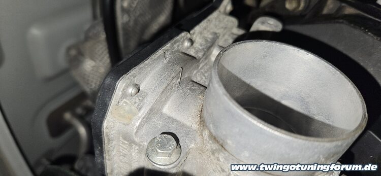

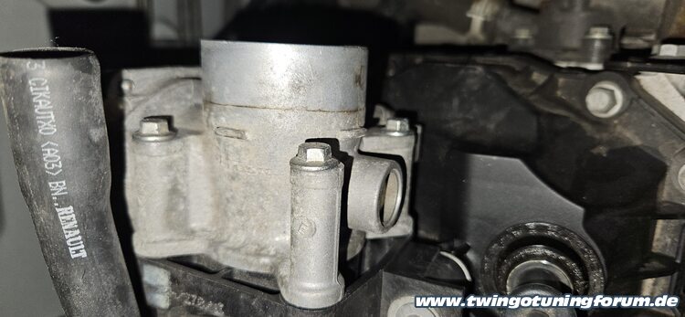

danke für die Hinweise. Ich bin heute wieder zuhause und habe die DK einmal geprüft, scheint wirklich etwas oxidiert zu sein. Ja, da rumfummeln würde ich auch nicht unbedingt, lieber direkt tauschen denke ich.
Könnten einen Versuch wert sein denke ich? Bewegen lässt sich sich ja noch auch stellt sie sich boch von selbst in die Ausgangsposition und bewegt sich ebenfalls beim Einschlaten der Zündung kurz von selbst.

Und das eigentliche zweite Foto
[Bild: twingo-29220917-sXl.jpg]
