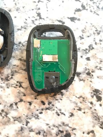

Foto geht nicht meine kamera ist zu schlecht und macht zu große Bilder

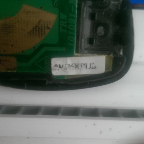

Aber mir ist gerade was aufgefallen der code könnte auch WLYXPUG lauten
Sry für die schlechte Qualität
[Bild: twingo-07164023-IfC.jpg]
(07.04.2018, 13:39)Broadcasttechniker schrieb: Der Code stimmt, und dein Buchstabencode mit I statt Y ist ungültig.
Stelle ein Bild ein.
ich habe gerade ein Foto bekommen von dem andern Schlüssel der Code lautet WJYXPUS

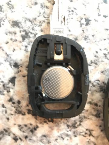

Ich habe das selbige Problem wie so viele hier: Nach Batteriewechsel leuchtet nun das rote Lämpchen am Schlüssel nicht mehr und mein liebes Fahrzeug lässt sich gar nicht mehr mit der Fernbedienfunktion aufsperren...also auch nciht starten. Was kann ich da jetzt tun, bzw kann mir jemand den Notfallcode für "WNATTLT" ausrechnen?

4684 ist dein code
hast du die 2 Batterien auch richtig rum drinn?

Hallo Jules.
Ein Weg der Fehlersuche geht so:
Vorher ging's (schlecht).
Dann habe ich was gemacht, jetzt geht es gar nicht mehr.
Also habe ich einen Fehler eingebaut.
Was habe ich genau gemacht?
In deinem Fall baut man als erstes wieder die alten Batterien ein, denn du konntest ja vorher fahren.
Hilft das nicht muss man sich überlegen was man sonst verkehrt gemacht hat.
Sind Teile "übrig" geblieben?
Sind mir Teile entgegengefallen die ich vermeintlich wieder richtig eingebaut habe?
Gibt es lose Teile bsp. Schalterbestandteile oder der Schalter/Taster selber?
Und so weiter.
Du wirst auch den Schlüssel wieder hinbekommen solange du nichts abgebrochen hast.
