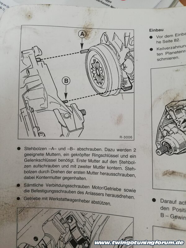

Ich habe einen D4F, vielleicht mag es daran liegen.
Allerdings ist auch bei Etzold beschrieben, dass die beiden Stehbolzen abgeschraubt werden müssen, um das Getriebe auszubauen:
[Bild: twingo-18120822-LYm.jpg]
(S.90)
Eben diese waren ätzend zu lösen, und dort hat das lösen der Frontschürze den benötigten Platz geschafft.
Wie gesagt, ich bin eine knappe Stunde am Bolzen A verzweifelt.

Kann ich mich nicht erinnern. Entweder muss man die nicht ausbauen oder die haben eine Verzahnung für einen E-Torx dran und gehen mit dem richtigen Werkzeug ganz leicht raus. War bei mir jedenfalls kein Problem.

(18.10.2024, 13:19)Sid Ahmed Quid Taya schrieb: Entweder muss man die nicht ausbauen oder die haben eine Verzahnung für einen E-Torx dran und gehen mit dem richtigen Werkzeug ganz leicht raus.
Ja, die Stehbolzen mit Torx kenne ich auch, die sind deutlich angenehmer zu lösen. Ich meine die Bolzen vom Krümmer haben Torx eingeschlagen, zumindest die nachbestellten von Ebay. Ich habe mir wie gesagt mit nem eingesägten Schnitt für das nächste mal geholfen.
