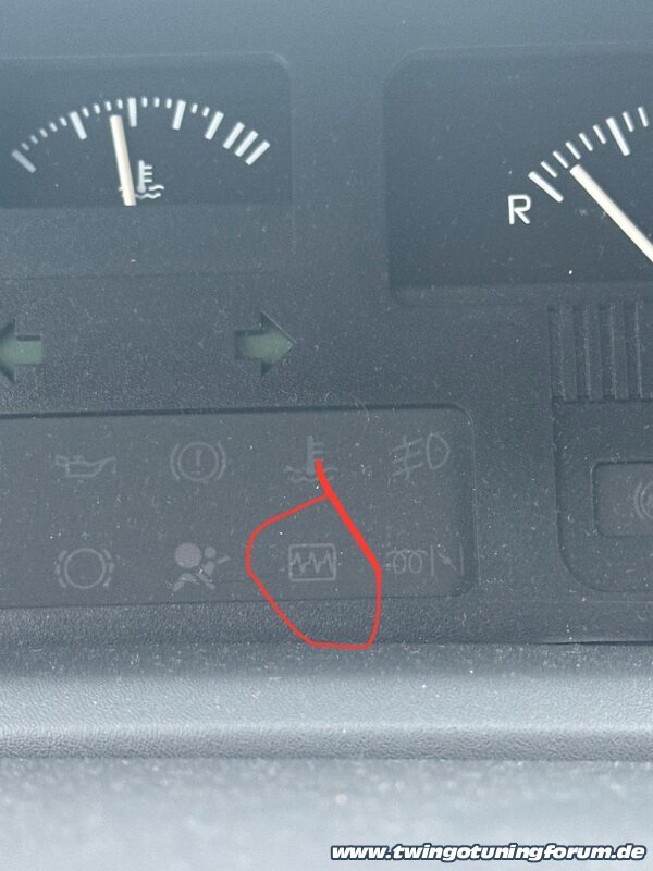

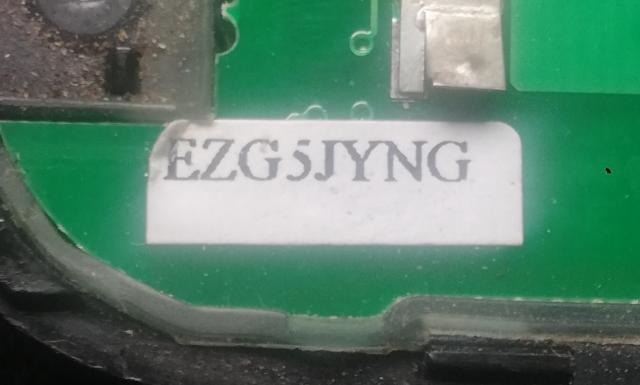

habe auch das Problem mit der Wfs. Mal gehts, mal erst nach 4-8-maligem Abschließen. Seit heute geht leider gar nichts mehr. Mit meinem PC bekomme ich den Notfallcode leider nicht berechnet. Die Buchstaben wären: EZGSJYNG.
Bitte um Hilfe!
Beste Grüße

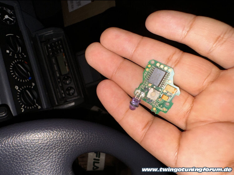

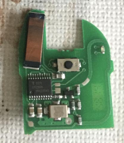

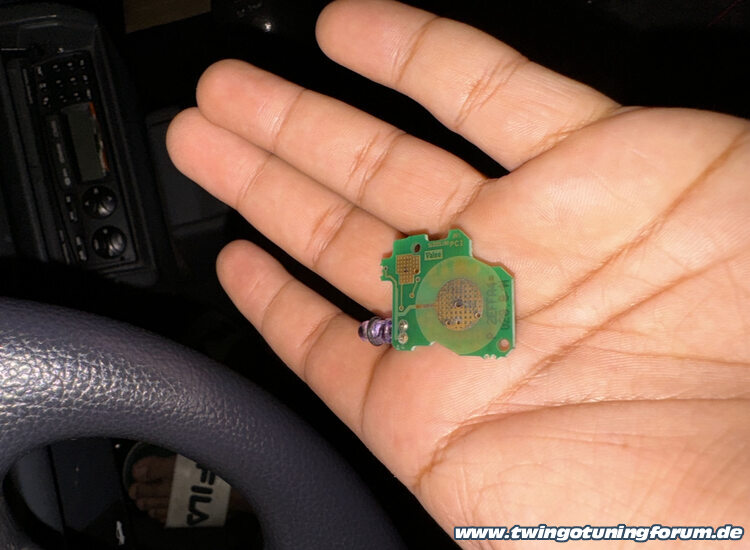

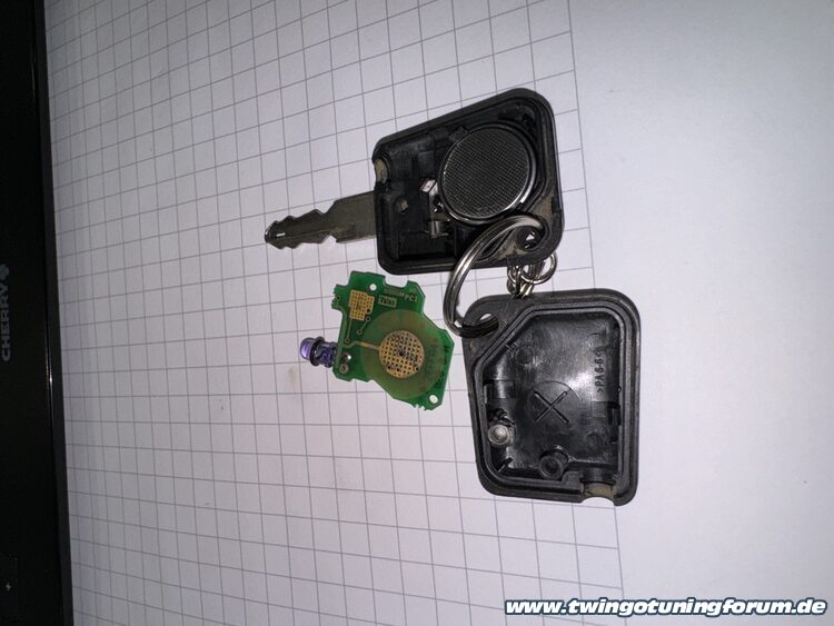

Mit dem Abschließen hat das nichts zu tun, du übst nur unbewußt Druck auf eine defekte Lötstelle aus. Du hast einen Funkschlüssel, da gibbet keine Notfallcodes, sondern der Gang zu Renault um einen Transponder zu bestellen, kost ca 32 € und dauert 2 Wochen bis der beim Händler bereit liegt, nimm den Fahrzeugbrief mit.
Was eventuell noch geht ist beim Start den Knopf am Schlüssel zu drücken.
Das ist aber nur um die Wochen zu überbrücken bis der Transponder da ist.

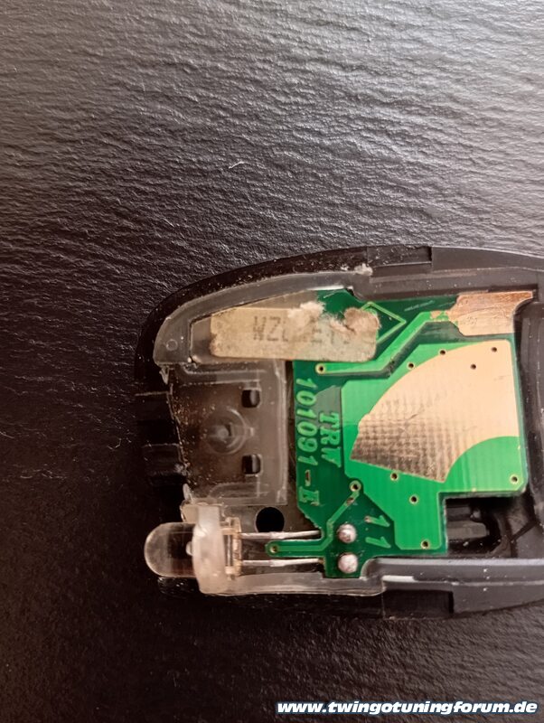

Hallo zusammen, bin neu hier und wurde am Montag ebenfalls mit dem WFS-Problem konfrontiert!!!
Eigentlich wollte ich schon aus Interesse und Wissensdurst mittels Programm alleine hinter den Notfall-Code kommen, aber leider spielt auch mein Computer nicht mit Sad
Deshalb nun doch meine Bitte, dass mir jemand hier den Code berechnen ?!?
Buchstabencode auf dem Schlüssel: WZYUBSW
Lieben Gruß & vielen Dank im Voraus!! Smile
dein Notfallcode ist 3144

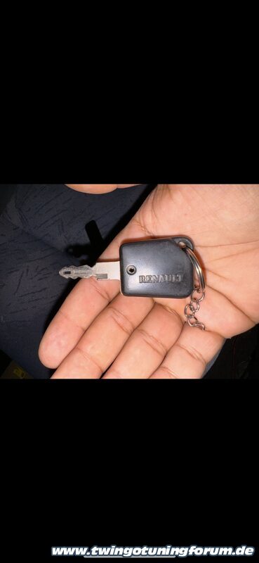

Hallo Bruder 428,
danke für die Rückmeldung, das freut uns übrigens auch.
BJ 1998 ist klar, nur gab es da zwei unterschiedliche Modelle.
Phase1 mit Sicherungen unterm Lenkrad und Phase2 mit Sicherungen hinterm linken Handschuhfach.
Sag welche Ausführung du hast, alternativ die ersten 7 Stellen der Fahrgestellnummer.
Also VF1C06x auf die x kommt es an.

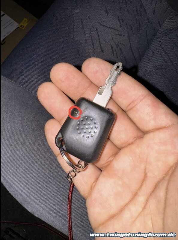

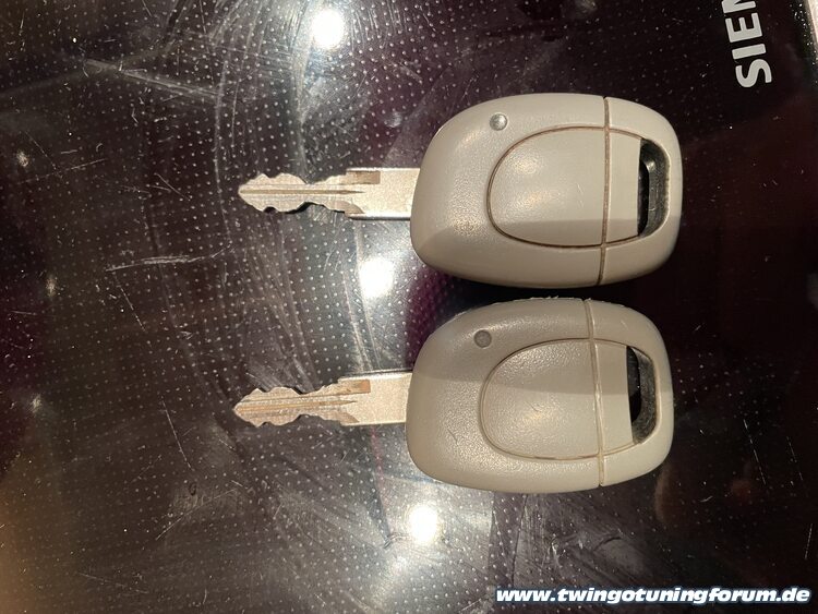

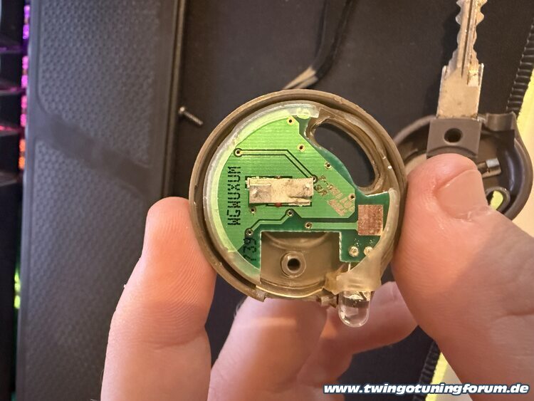

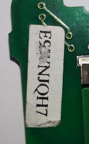

bei meinem 2002er Twingo steht in der ZV Bedienung E4ZJJSXP
Kann ich den Code dafür bekommen.
Vielen Dank
Bringt dir nichts, denn es gibt keine notfallcodeeingabe außer über PC und CLIP.
Für dich gilt
Schlüssel OHNE Infrarot
Schlüssel ohne Zentralverriegelung
Schlüssel für ZV Synchronisieren
Neuen Transponder einsetzen
Schlüsselinnereien wechseln
Hinweis bei Komplettbestellung
Transponder in die Lesespule pflanzen ><>< Alternativ
Einbau Nachrüst Funk ZV
Externer Link für Elektroniker

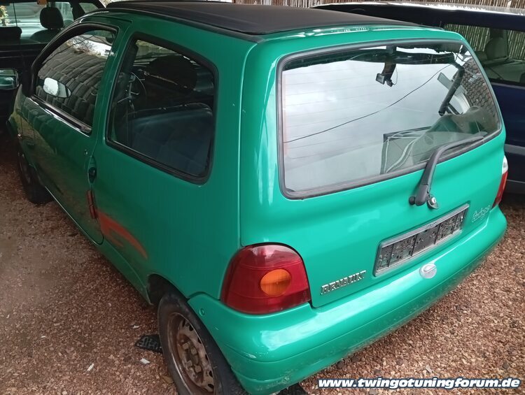

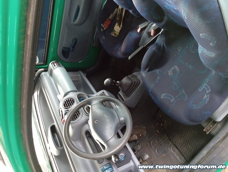

Auch wenn es off topic ist, aber was hast du da für ne Gurke?
Schmeiß die dem Verkäufer an den Kopf.
Das kann ja nicht sein dass Quickshift und WFS zusammen kaputt sind.
Fehlen nur noch die bekannte D4F Macken wie kaputter Kabelbaum, kaputte Zündspulen und kaputte Lambdasondenkabel.
