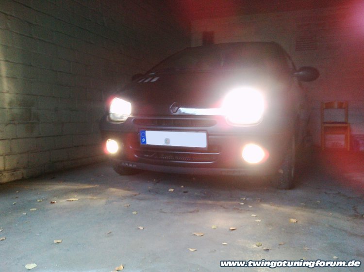

Mal wieder ne erfreuliche Kleinigkeit zwischendurch.
Ich hab es endlich geschafft meine Neblis anzuschliessen.
Dazu habe ich allerdings den kompletten Kabelbaum selbst entwerfen und umsetzen müssen, da die vorhandenen Leitungen für mich einfach nicht nachzuvollziehen waren.
Egal, jetzt gehts.
Einfach mit einem Relais und ner 15A Sicherung an die Batt. geklemmt.
Steuerspannung kommt vom originalen Schalter, den ich nach Original-Anleitung hier aus dem Forum angeklemmt habe.
Was mich allerdings wundert ist, dass ich die Neblis auch ohne Standlicht einschalten kann.
Lediglich die Kontrolllampe für die Neblis fehlt mir noch, da ich keinen Steckerpin für die Armatur hatte. Wird aber umgehend nachgeholt.
[Bild: twingo-26130937-LMo.jpg]
