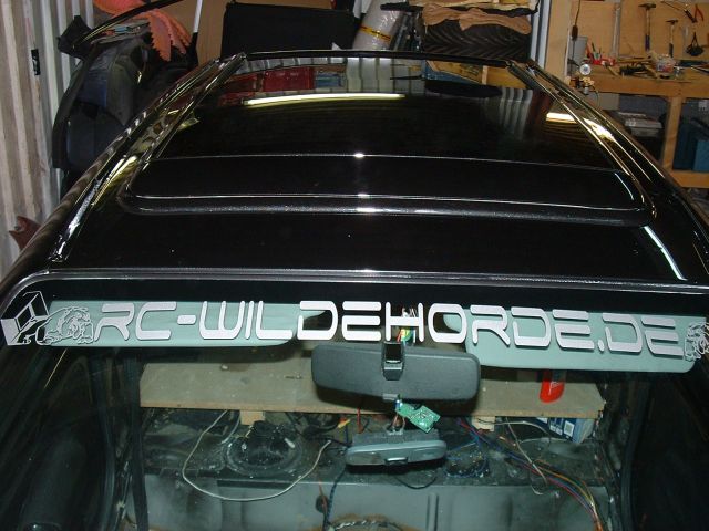

war heute in der Halle und hab am Glasdach weiter gemacht. Das Dach ist jetzt wieder zusammen gebaut und hat eine neue Dichtung bekommen. Dabei mußte ich leider feststellen, das die Glasinnenseite voller Lacknebel ist. Also mußte ich dann auch noch den Sprühnebel da entfernen. Ausserdem habe ich heute die Dachhaut vom devil poliert damit die Staubeinschlüsse verschwinden. Zum Schluss habe ich dann noch das Glasdach ich das Dach eingesetzt. Liegt aber nur lose drauf. Wahr richtig schön mal ein neues Teil einzubauen anstatt immer auszubauen Smile
[Bild: bild21.jpg]
black-devil
