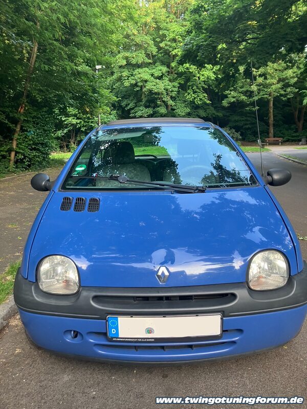

Hier stelle ich jetzt mal die Geschichte meines kleinen (nicht mehr) Hoppelchens vor:
Vor ein paar Monaten wurde ich nach einiger Zeit endlich mal mit dem Führerschein fertig und musste mich natürlich nach nem Auto umschauen. Traum waren ein Volvo V70 oder eine A-Klasse. Aus monetären Gründen (insbes.. Versicherung) ist es ein Twingo geworden. Hier reden wir von gerade mal 1600 € Haftpflicht/Jahr mit SF 1/2…
Ich schaute mir ein paar Twingos an und kaufte dann am Ende mein Hoppelchen.
Er war ok, die Airbaglampe war an aber das macht(e) mir keine Sorgen. Hätte auch Autos ohne Airbag überhaupt gekauft.
Ich musste mich erstmal an die Unterschiedlichsten Dinge gewöhnen… Die Aussenspiegel vergrößern unterschiedlich, es ist ein kleines Auto (vorher nur Mondeo und Sharan gefahren), die Lenkradposition (für mich zu weit geneigt, sodass ich nur mit Schultervorschub auf 12 Uhr halten kann obwohl ich schon sehr gerade sitze), DER TACHO IN DER MITTE
Aber ich hatte mich verliebt.
Nach etwa 2 Wochen bin ich auf die Autobahn und wollte wissen eat der Prügel bringt. Und was sollten sagen. Er brachte einen Toten Zylinder.
Auto zum bekannten Schrauber, Ansaug-, Krümmer- und ZK-Dichtung, etliche andere Dinge von denen ich jetzt nichts mehr weiß, wurden erneuert und vor allem hat sich rausgestellt, dass der letzte Zahnriemen gar nicht gewechselt wurde, sondern nur ein neues klebchen geklebt wurde.
Er lief. Aber er hatte sporadisch immernoch Zündaussetzer und vor allem bei zu viel Gas und zu wenig Umdrehungen (lineare Abhängigkeit) ein Ruckeln, welches man durch vom Gas gehen beheben konnte.
Ich also nochmal zur Werkstatt. Der Chef ist mitgefahren und meinte nur dass das normal wäre weil der Motor ja generell so wenig Leistung hätte… Ich wusste dass das Quatsch sein muss aber was will man denn als junge Fahranfägerin schon sagen. Ich wusste dass der Motor anders lief als vorher aber hatte auch kein Geld woanders hin zu gehen. Er hat aber natürlich noch die Zündspule+Kabel getauscht.
Ich bin mit mulmigen Gefühl die 70 km täglich zur Arbeit gefahren, immer der Streckenführung des ÖPNV folgend damit ich jederzeit, wenn das Hoppelchen (daher der Name) Versagen sollte hätte Umsteigen können.
2 Wochen später wurde an ihm leider Körperverletzung begangen und er wurde (wahrscheinlich mittels Kleiderbügel oder so) aufgebrochen und teile seiner Innereien wie Bordbuch, Werkstattliste etc. geklaut. Er war nie wieder derselbe, denn sein Lenkrad wurde beschädigt.?
2 Monate später musste er dann sehr stark bremsen und lief dann nicht gut. Reguläre Zündungen waren die Ausnahme. Ich habe ihn schon abgeschrieben und mich nach nem anderen umgeschaut. In der Werkstatt stellte sich dann raus, dass eine Kerze sich verselbstständigt hat. Natürlich wurden die dann nochmals getauscht und er voila: Er läuft wieder ganz normal und ohne sporadische („58 PS“) Zündaussetzern!
Lange Geschichte für die 5.000 km die wir schon erleben durften.

EZ: 07/2005
Motor: 1.2 L D7F mit 58 oder 60 PS (Fzgs sagt 58, Wikipedia und Renault sagen 60PS)
Modell: Plus
Farbe: Bleu Myosotis bzw. Lavendelblau,
Sitze: ABC
Ausstattung: Faltdach, E-Fensterheber, Servo, Airbags
