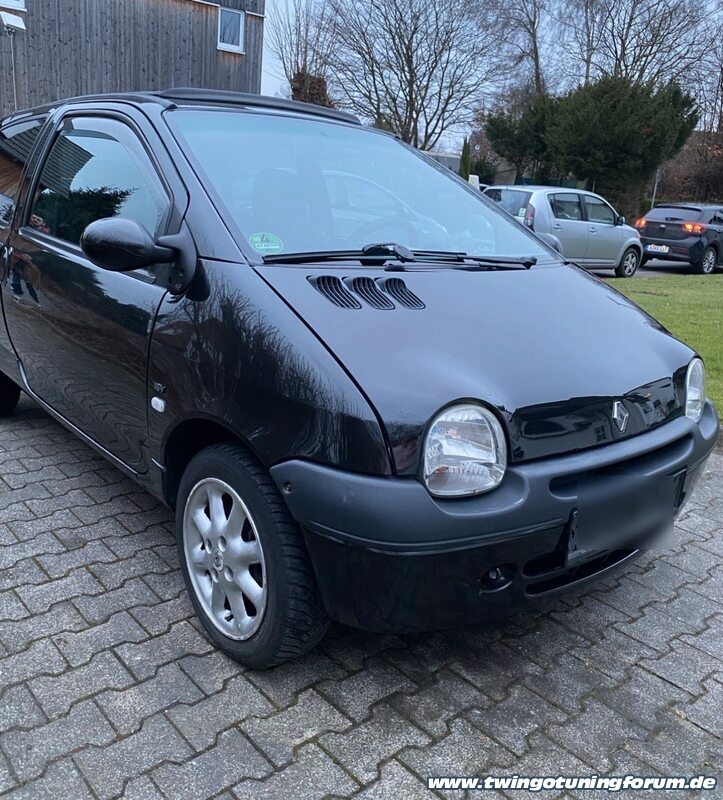

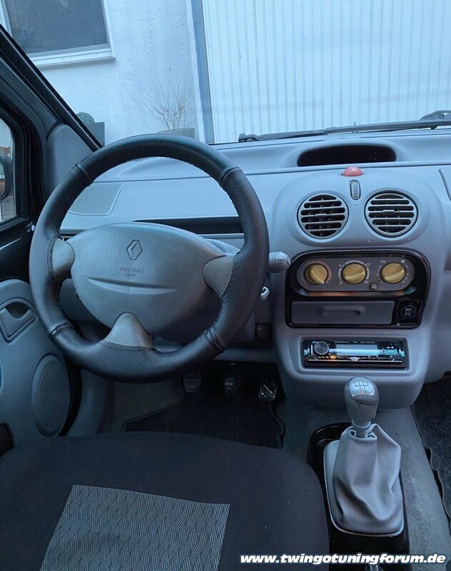

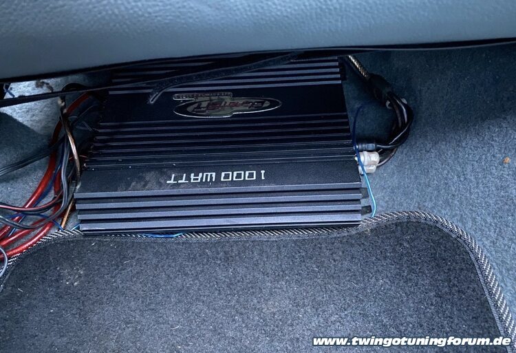

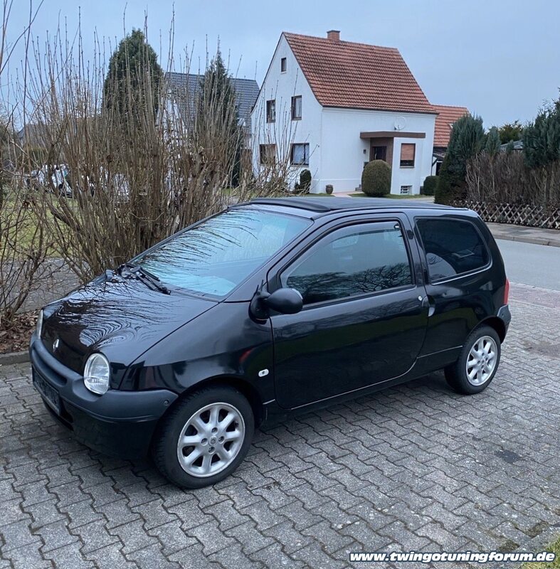

Anbei noch ein paar Bilder von dem kleinen, vielleicht ist er ja dem einen oder anderen bekannt.
