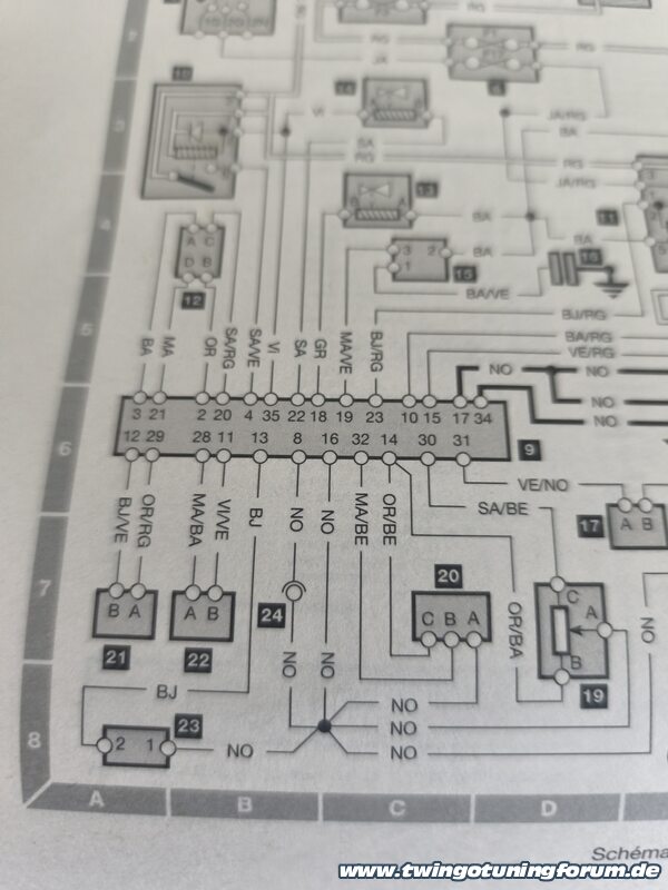

Hallo, ich habe versehentlich eine Denso 1350 Lambdasonde gekauft, die drei statt zwei Pins für meinen Twingo C3G hat. Ich überlege, sie mit einer Modifikation des Steckers oder dem alten Sensorstecker zu verwenden. Aber wie finde ich heraus, welches Kabel Masse ist, wenn ein graues Kabel für das Signal und zwei schwarze für die Heizung vorhanden sind? Eines der Heizkabel sollte doch Masse sein, oder? Soll ich die Sonde einfach auf dem Prüfstand erwärmen und schauen, welches Kabel einen Wert liefert? Wie erkenne ich außerdem, welches Kabel Masse und welches Signal am Steuergerätestecker ist? Ich habe einen Schaltplan aus dem Heynes-Buch, in dem die Sonde als Pin 21 und das Steuergerät als Pin 9 dargestellt sind, aber die Pinbelegung fehlt.

Vielleicht ist es am besten, die Sonde zurückzugeben.
Wenn du nur Plug&Play machen möchtest, dann kaufe die passende Sonde.
Ansonsten ist es einfacher eine 3Pin Sonde an zwei Anschlüssen zu betreiben als umgekehrt.
Ich glaube, ich verstehe jetzt, wie es funktioniert. Zwei Pins sind Sensormasse und Sensorsignal, drei Pins sind Sensorsignal, Heizkabel + und Heizkabel Masse. Die Sensormasse hat kein Kabel, sondern wird über die Gehäusemasse empfangen.
