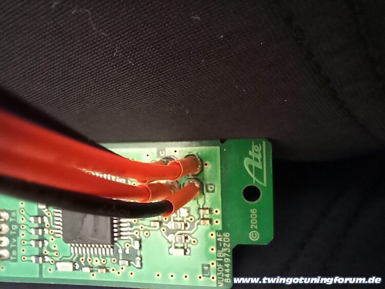

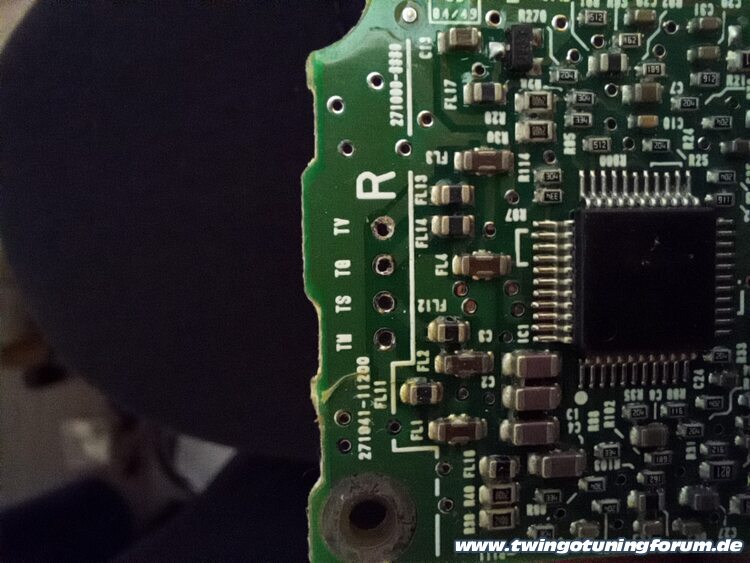

Es wurde das Steuergerät vom T2 genommen und die Servolenkung vom T1. Der Anschluss für den Lenkmomentsensor hatte die gleiche Belegung wir der vom T2.

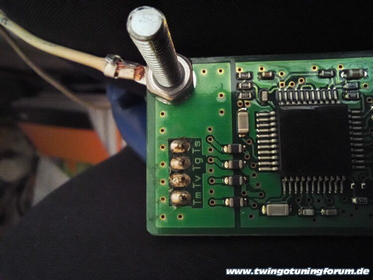

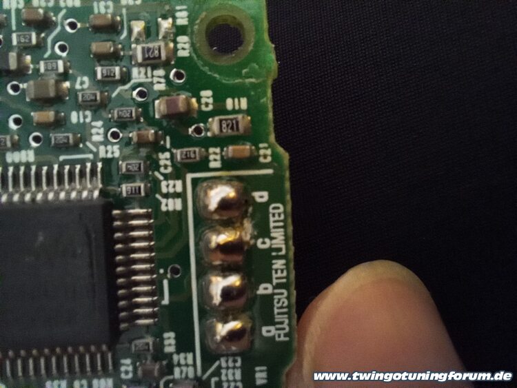

Man hat auf der Schaltplatine Tm, Tv, Tg und Ts zustehen gehabt. Ich habe das Anschlusskabel genau so bepinnt, wir es sein muss, dass also Tm auf Tm ist usw.

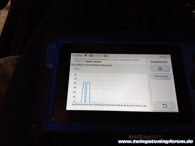

Wenn man nun die Livedaten ausliest, sieht man das Strom ankommt. Der Sollwert Leistungsstrom ist auch messbar. Sobald dieser Wert aber an die 44,09 für einen längeren Zeitraum anzeigt, wird der Strom zur Servo gekappt und es steht folgender Fehler drin DF017 Stromkreis Schrittmotor, offener Stromkreis. Das Lenkrad habe ich dabei nur um eine Vierteldrehung nach recht/links gedreht. Hierbei ist es egal, ob ich fahre oder stehe.
Wir vermuten daher, das ggf. doch das Steuergerät mit den kleineren Motor nicht klar kommt.
Ich habe mir dann gedacht, vllt braucht das Steuergerät die Platine vom T2. Also die vom T1 mit dem vom T2 verglichen. Es gibt vier Drähte die aus der Lenksäule kommen. Beim T1 sind die mit a,b,c und d beschriftet auf der Platine.  a+b und c+d gehören hier wohl zusammen, da die Kabel einmal in der Lenkung nach rechts und links zusammen verschwinden. Also habe ich vermutet, das es wohl genauso beim T2 ist. Auch dieser hat diese Drähte. Diese sind anstatt mit Kabeln direkt an der Platine dran. Sobald man die Platine auf der Lenkung entfernt, reißt man die Drähte ab. Die Drähte sind beim T2 mit zwei weißen Haltern an der Lenkungszusammen. Auf der Platine vom T2 steht nur ein a und ein c. Ich habe daher geschaut, welche Drähte zusammengehören. Auch hier gehen die Drähte in die Lenkung hier aber a und c nach links und b und d nach recht, wenn ich mit recht entsinne. Werde hierzu bei Bedarf nochmal Bilder machen. Da ich nun nicht wusste wo b und d auf der Platine ist, bin ich vom T1 ausgegangen und dort war ja a + b zusammen, also kann ja der Draht der mit bei a ist nur b sein. Habe dann alles so angeschlossen, aber leider ohne Erfolg. Die Servo wurde komplett vom Strom genommen und es einen Fehler DF050 Stromkreis Geber Signalmoment 2 offener Stromkreis/ Masseschluss. Ich habe vermutet, das ggf. a,b,c,d nicht richtig sind. Habe b und d getauscht aber ohne erfolgt. Es wurden mehrere Fehler angezeigt. Diese konnten auch nicht mehr gelöscht werden.
Da ich mir nicht zu 100% sicher bin, wie a,b,c und d auf der Platine sind und ob nicht auch a vom T2 auf dem T1 b sein kann oder c,… ist schwierig für mich. Ich möchte ungern testen und ggf. die Platine schrotten.
Wir haben jetzt vorerst wieder die erste Version eingebaut, damit die Fehler gelöscht werden konnten, sodass wir wieder testen können.
Vielleicht hat von euch noch einer eine Idee oder kann sagen, wir man a,b,c,d anschließen kann oder kann ich einfach den Leistungsstrom so abwandeln, das er eben nicht an die 45A kommt.

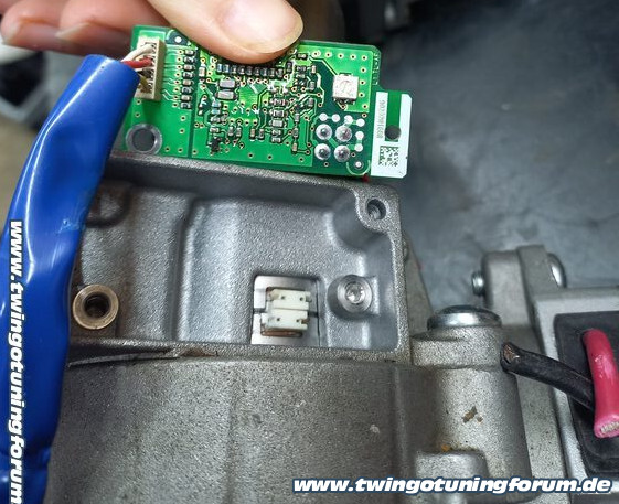

[Bild: twingo-19180612-zK6.jpg]
Platine T2
[Bild: twingo-19180736-UBc.jpg]
[Bild: twingo-19180755-72e.jpg]
Platine T1
[Bild: twingo-19180814-KE1.jpg]
[Bild: twingo-19180825-o6j.jpg]

Nach dem Durchlesen deines Textes und dem Anschauen der Bilder bin ich kein Stück schlauer.
Soweit ich das bisher verstanden habe ist in beiden Modellen der Antriebsmotor der Servo ein Kollektormotor, zu erkennen an den zwei dicken Anschlussdrähten.
Ich erwähne das extra weil in der Diagnose etwas von einem Schrittmotor steht.

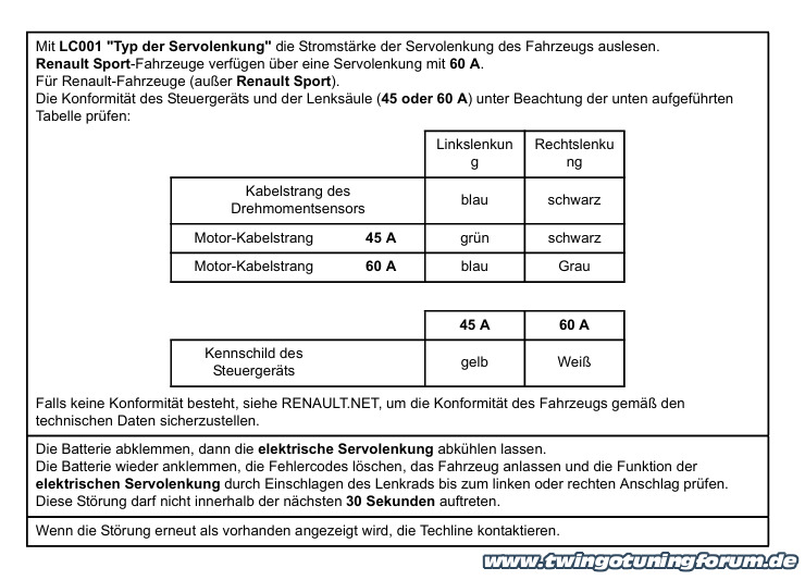

Was mich aber auch flasht: Da steht was von einem Strom von 45A der auch tatsächlich ließen soll.
Das ist der halbe Anlass Strom und da wird doch das Licht dunkel.
Das muss dann doch auch dermaßen an der Lenkung zerren, das verstehe ich nicht.

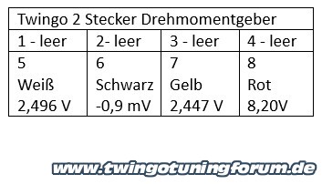

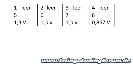

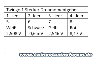

Des weiteren gibt es eine 4 polige Verbindung vom Lenkmomentsensor zum Steuergerät.
Laut diesem Beitrag https://www.twingotuningforum.de/thread-40821.html , oben schon erwähnt, gibt es zwei (analoge?) Signale die zum Steuergerät übertragen werden.
Jedenfalls lässt sich durch Überbrücken beim Ausfall des einen die Servolenkung wieder in Betrieb nehmen.
Die beiden anderen Drähte werden dann wohl der Versorgung der Drehmomentsensorplatine dienen.

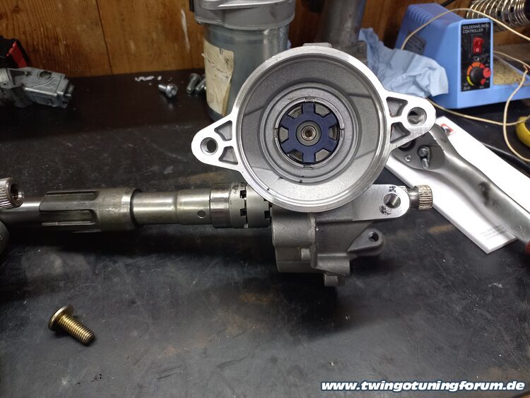

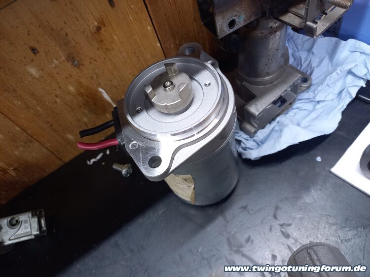

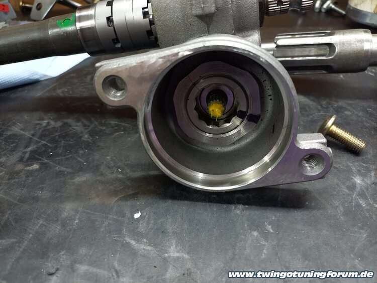

-          Den Motor untereinander kann man nicht tauschen, schon probiert, habe die Lenkung auch nicht komplett auseinandergenommen, da ich nicht weiß, ob man diese wieder zusammenbekommt.
-          Ob man die Lenkung nicht doch irgendwie rein bekommen ist schwer zu sagen. Man müsste alle Halter entfernen und schauen, ob der Motor überhaupt Platz hat. Ich bilde mir ein, das der Motor nicht mal da Platz hat, wo der jetzige sitzt, da der vom T2 ja viel viel größer ist.

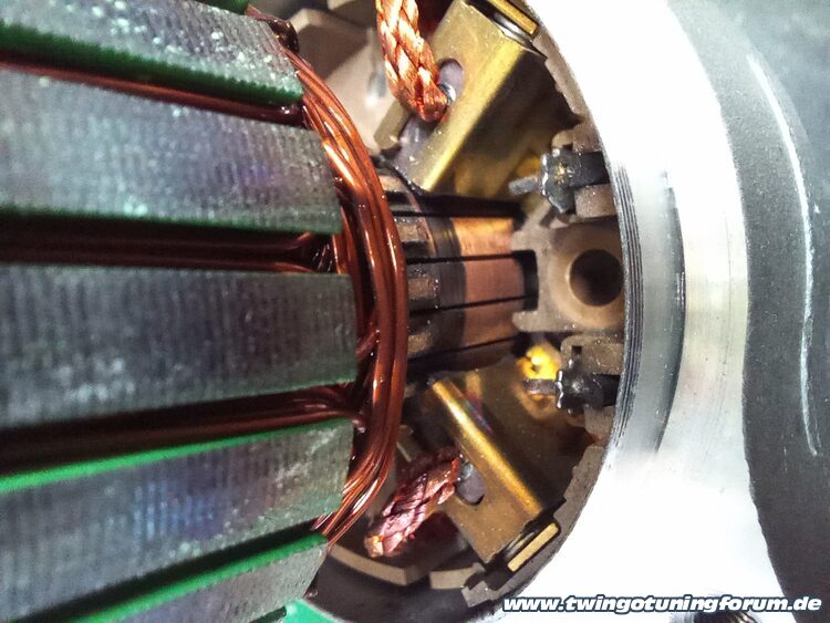

Was ich als nächste wohl mal machen werde ist die Servolenkungen komplett auseinander zu nehmen, vllt kann man was zusammen basteln. Ich bilde mir aber ein, das es nicht ging, da ich diese schon etwas auseinander gebaut habe. Auf jedenfalls werde ich beim T2 alle entfernen was an der einen geraden Säule dran ist, alle Halter und auch das Schloss.

Wo stammt die Platine her die du mehrfach abgebildet hast?
Wo ist sie original eingebaut?
Wo gehen die roten und schwarzen Drähte hin?

-> die Lastaufnahme wir ggf. mit dem kleineren Motor zusammenhängen. Dieser kann ja nicht mehr Last aufnehmen. Vllt schaltet deswegen der T2 die Servo ab. Würde der größer dran sein, wäre es ggf. anders, ist aber leider nicht testbar.

Wo stammt die Platine her die du mehrfach abgebildet hast? -> von den Lemksäulen, die sind da verbaut
Wo ist sie original eingebaut? -> wen meinst du, die Platinen? Siehe Bilder oben.
Wo gehen die roten und schwarzen Drähte hin? -> Die roten schwarzen Kabel kommen einmal vom Batterie und Masse, gehen ins Steuergerät der Servo und von dort dann an den Motor.

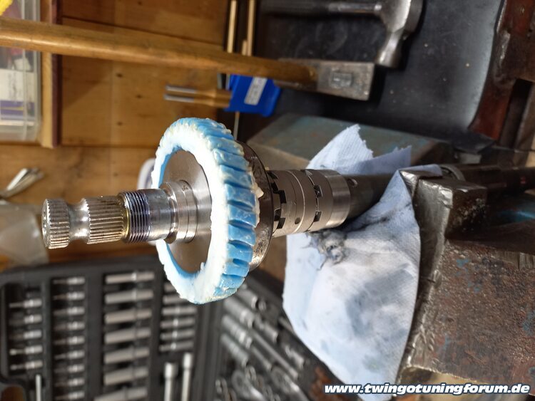

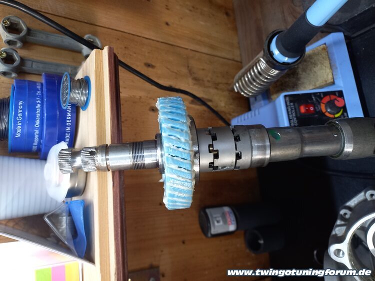

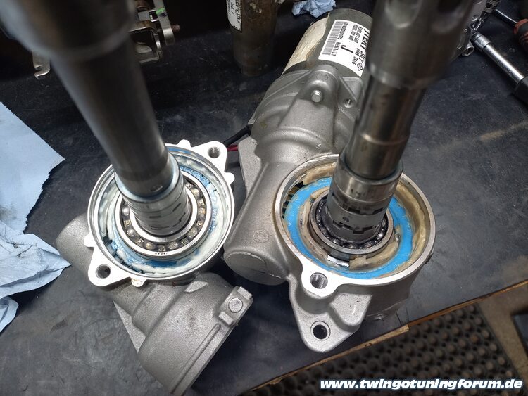

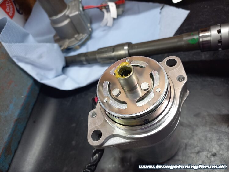

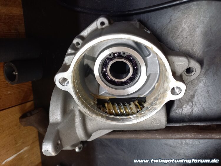

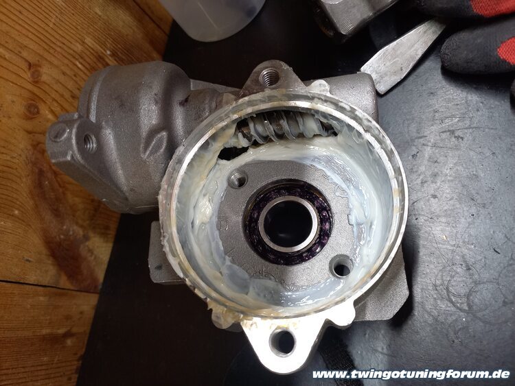

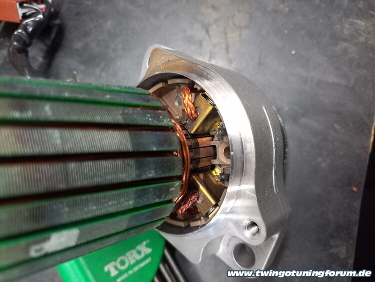

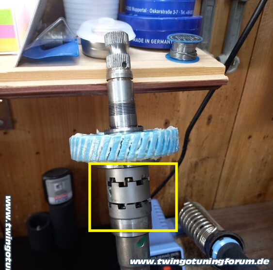

Kann es sein, dass der eine Motor links herum dreht und der andere rechts herum (bei Lenkung nach Links)? Das wäre jedenfalls der Fall, wenn beide ein gleiches Schneckengewinde (rechts-Gewindegang) hätten. andernfalls müsste das eine Gewinde ein Links- und das andere ein Rechtsgewinde sein, wenn ich das richtig sehe anhand der Orientierung der Motoren relativ zur Lenk-Welle.
Sollten beide die gleiche Schnecken-richtung haben, würde ja das T2 Steuergerät dem T1 motor ständig die falsche Drehrichtung vorgeben, wenn du die nicht umpolst, oder?
Lässt sich das prüfen, beispielsweise durch auseinanderbauen und prüfen der Zahnrad-Paarung?
