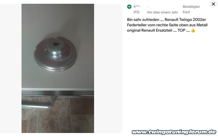

Ich habe bei einem eBay Händler eine Bewertung für den Artikel 184041205413 gesehen, wonach jemand für seinen 2002er C06 das Teil gekauft hat.
sein Statement:
[Bild: twingo-29153609-Lfc.jpg]

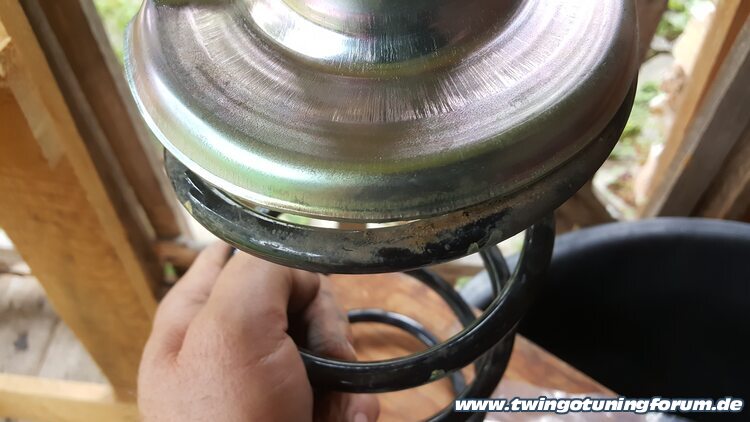

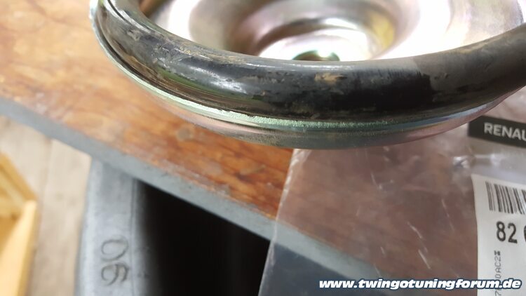

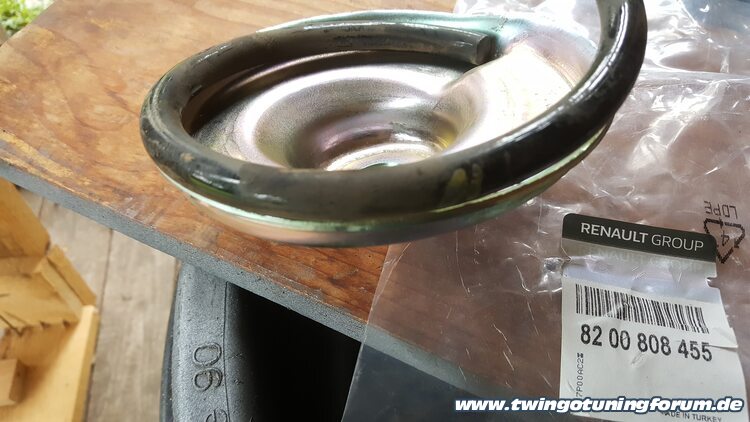

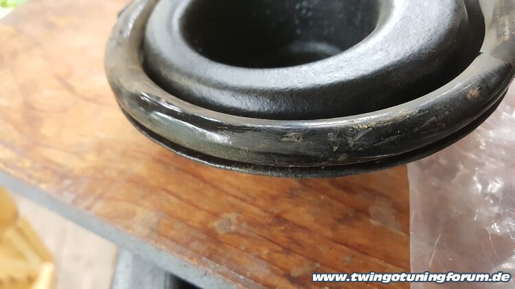

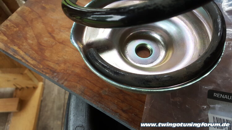

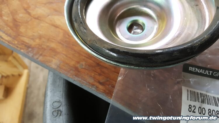

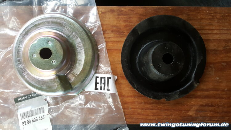

Das wollte ich genau wissen und habe mir zwei Teller gekauft und ausprobiert:
das Ergebnis:
[Bild: twingo-17172620-JEX.jpg]
[Bild: twingo-17172646-tVV.jpg]
schaut eigentlich ganz gut aus....................

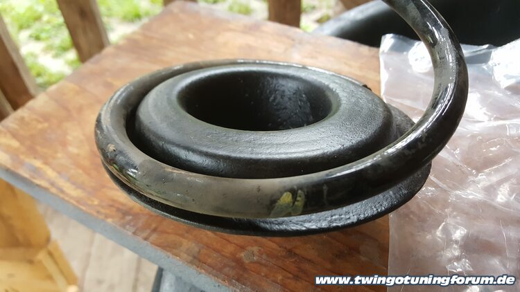

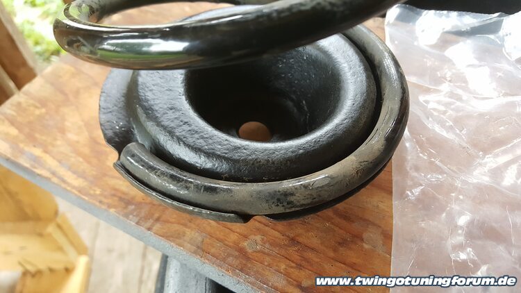

jetzt mit Feder
[Bild: twingo-17172726-M5J.jpg]
passt - ist ja auch der richtige Teller
[Bild: twingo-17172805-Swj.jpg]
[Bild: twingo-17172821-EyZ.jpg]
jetzt wird`s interessant
scheint zu passen
[Bild: twingo-17172841-WKK.jpg]
tut's aber nicht
[Bild: twingo-17172919-6QR.jpg]
immer noch nicht
[Bild: twingo-17172931-oVh.jpg]

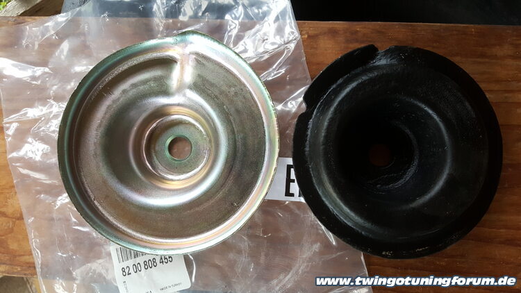

jetzt erkennt es wohl jeder
[Bild: twingo-17172944-qtT.jpg]
tut mir leid passt nicht - und ja, die Feder habe ich richtig herum angesetzt
[Bild: twingo-17172956-UH3.jpg]
vielleicht gibt es Wahnsinnige, die auf die Idee kommen hier den Teller ein wenig zu optimieren...............
Der Nachweis hat mich 6,50 Euro für die Rücksendung gekostet aber die endgültige Klärung war es mir wert.
Also Freunde - pflegt die Teller, sonst sagt der TÜV "nein" und dann bleibt nur noch der Schrottplatz
