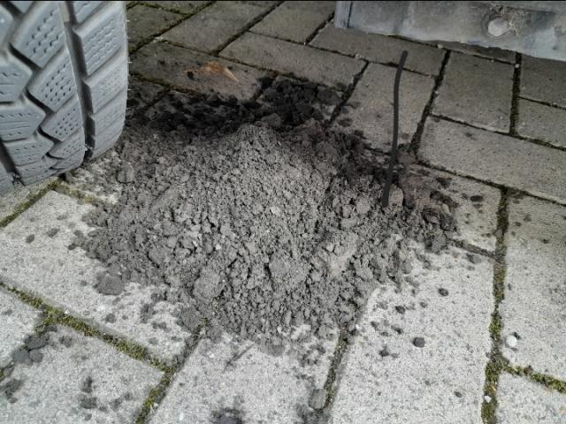

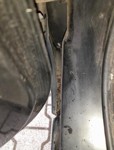

Unglaublich viel Dreck im Wasserablauf
Habe heute mal den wasserablauf beidseitig vom Kotflügel gereinigt....
Da kamen unmengen an Dreck raus... schöner Rostbeschleuniger...
Habe alles raus gekratzt und in der waschanlage den dampfstrahler rein gehalten... werde wohl mit dem Super zeug von Hammerite dran gehen um den rost zu stoppen
Das ist normal. Wink
Ich vermute du hast keinen orig. Kotflügel da dran, als ich meinen blauen nach 19 Jahren geschlachtet habe, hatte der linke keinen Rost, der rechte der nach 1 Jahr durch Unfall erneuert wurde bei Renault, hatte argen Rostbefall innen.

Bekanntes Problem.
Hatte bei meinem Neuerwerb letztes Jahr auch mal sauber gemacht.
War nach 21 Jahren mal nötig Very Happy

Das blech sieht aber noch sehr gut aus bei dir.
Hast du es versiegelt oder so ?
Ich hab den letztes Jahr so gekauft, der Stand davor 2 Jahre nur draußen rum, beim Vorbesitzer.
Bleche sind alle noch Original, nix versiegelt, nix erneuert.
Der Twingo ist aber von 2001 und verzinkt.
Wahrscheinlich stehen die deshalb so gut da.
Meiner ist auch verzinkt ^-^
Meiner ist nicht verzinkt. Ich mache dort möglichst jedes Jahr einmal leer und sprühe etwas Fluidfilm NAS rein. Hinter dem Tankdeckel alles ebenso. Ist ja alles sehr gut zugänglich. Bis jetzt bleibt damit alles stabil, keine weitere Korrosion, auch wenn ich es mal in einem Jahr verpasse.

Hinterm tankedeckel hab ich nicht geschaut..
Ist ein guter Tipp mit dem einsprühen...
Wollte wenn es jetzt trocken bleibt paar Tage auch mal untenrum die Metallteile mit Hammerite versiegeln.

Das war hinter dem tankdeckel... mehr als in den Kotflügeln zusammen :/
[Bild: twingo-24174456-73H.jpg]
Da muss ich auch dran gehen. Denke werde bisschen sauber bürsten und dann hammerite drüber
[Bild: twingo-24174622-hln.jpg]
Ist schon gut am gammeln... verdammt
Oh je, das sieht nicht schön aus.
Da werde ich bei Isabella wohl auch Mal nachgucken, wenn der Motor drin ist und läuft
Ja.. wird dich wahrscheinlich ähnliches erwarten.
Hab jetzt alles soweit bearbeitet.

Ich muss mal doof nachfragen - wie kommt man da für die Reinigung ran? Müssen die Reifen ab? Gibt's hier irgendwo eine... "Anleitung" dazu? Danke schon mal! Smile
