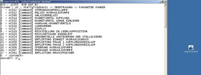

(24.08.2022, 11:01)Himoru schrieb: Ok, aber kann ich mit diesem Diagnosegerät denn alle Fehler auslesen und Befehle ausführen um z.B. das System drucklos zu machen? Ich hab da nicht genug Erfahrung um das zu beurteilen. Ulli, du kennst dich bestimmt besser aus (24.08.2022, 11:58)Himoru schrieb: Gerade dieses Befehle ausführen beschäftigt mich. Dazu habe ich bei dem iCarsoft Gerät noch nichts gefundenHi iCarsoft Handheld und Twingo 1, seit wann passt das zusammen? Aber warum einfach in deutsch mit Pyren , wenn es auch kompliziert mit französischen Abkürzungen auf ddt4all geht Es bedanken sich: Broadcasttechniker

ddt4all wollte ich gestern runterladen, aber leider sind die ganzen links zu den Komplettpaketen wo alle ECUs und Pyren mit dabei ist nicht mehr aktuell. Das ganze wurde mir zu unübersichtlich, deshalb wollte ich mir entweder von Icarsoft ein Diagnosegerät holen, damit ich endlich mal die Livewerte habe, oder Clip. Ich mache gleich mal ein Video vom Motorraum, denn die Pumpe ist nach Einschalten der Zündung und dem ersten Druckaufbau ungewöhnlich häufig angelaufen und auch schnell wieder ziemlich warm geworden. Hier mal ein Bild vom ADAC Bericht vom dem Tag, wo der Wagen liegen geblieben ist

Warum, das muss man erforschen. Rückschlagventil, kein Plan wo das sitzt, wahrscheinlich aber eines der Steuerventile. Denn auch so müsste ein Schalten möglich sein. Mit der richtigen Soft könntest du die Ventile einzeln ansteuern und hören wo was klemmt. Oder aber auch den Bremslichtschalter abfragen.
