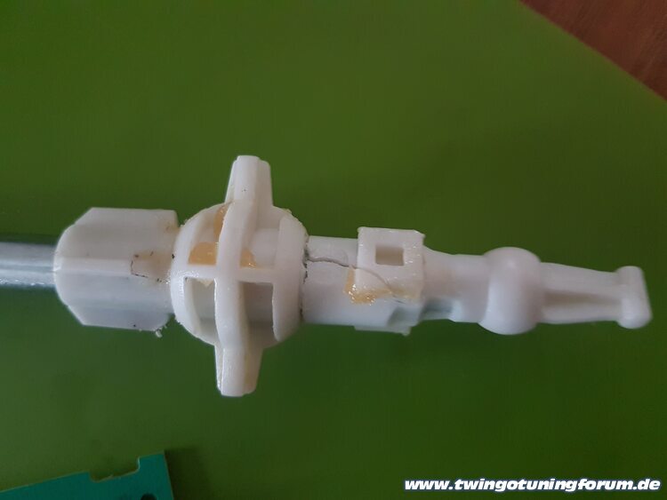

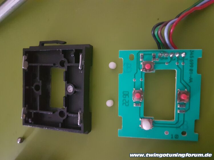

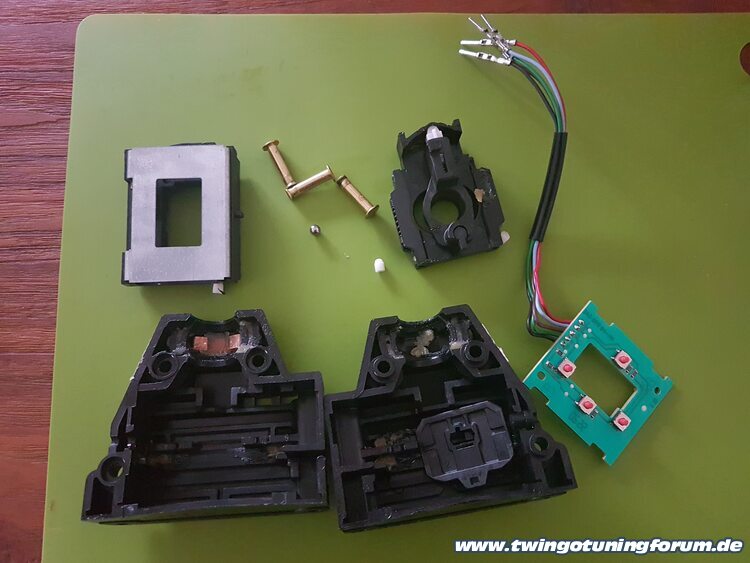

Es kann auch sein , das der Wahlhebel gebrochen ist oder die darunter liegende Platine defekt ist. Hier sind Bilder vom Aufbau der der Wahlhebeleinheit
 [Bild: twingo-03181153-CcO.jpg]
[Bild: twingo-03181221-TL1.jpg]
Auf dem Foto kann man den Bruch sehen.
[Bild: twingo-03181251-3aM.jpg]
Das ist die Platin die unter dem Wahlhebel sitzt.

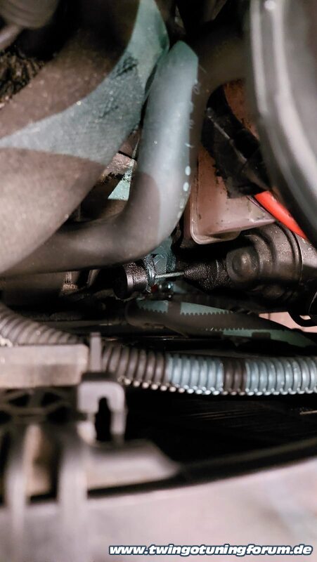

Die Pumpe muss zumindest seit dem Wechsel des Druckspeichers mal gepumpt haben, der Ausgleichsbehälter ist nämlich ziemlich leer und den habe ich randvoll gefüllt. Ich dachte auch ich höre beim Drehen der Zündung die Pumpe arbeiten, der Stecker war aber noch gar nicht wieder angesteckt, die kann es also nicht gewesen sein. Baut sonst noch etwas Druck auf beim Drehen nder Zündung? Habe das Geräusch 6 Sekunden lang gehört. Die Kupplung scheint nicht betätigt zu werden. Dann würde sich doch der Zug hier bewegen oder?

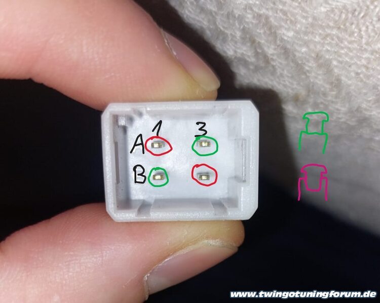

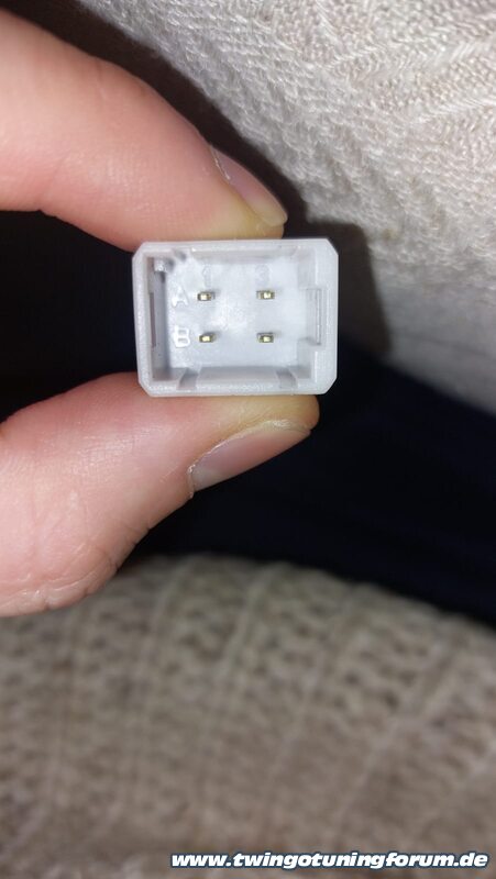

Die Bremsleuchten gehen tatsächlich nicht, den Bremslichtschalter habe ich ausgebaut. Wenn der Schalter betätigt ist sind nur die Kontakte A1 und B3 miteinaner verbunden, bei den anderen passiert nichts.

@Bea76 Danke für die Bilder, ich denke mal es wird irgendwas mit der Schaltung selber oder der Elektronik sein, da die ja schon vorher rumgezickt hat und nicht von jetzt auf gleich kaputt gegangen ist. Wenn ich keinen anderen Fehler finde überprüf ich das später nochmal.
Ja, das ist die Kupplungsbetätigung.
Und zum Bremslichtschalter.
Wenn der kaputt ist dann kannst du auch nicht losfahren.
Imho hat der einen Arbeitskontakt für Bremslicht und Schaltung, und einen Ruhekontakt fürs Motorsteuereungsgerät.
Wobei es ja eigentlich umgekehrt ist, da der in Ruhe ja gedrückt ist.

Danke, da wäre ich nie im Leben drauf gekommen! Ich dachte schon er muss gewürfelt werden, aber jetzt sind ihm wohl doch noch ein paar Monate vergönnt Dancing  Es war ein wirklich hartnäckiger Wackelkontakt. Spray hat nicht gereicht. Ich habe jetzt die oberen Kontakte relativ grob runtergebogen, damit im entspannten Zustand der Arbeitskontakt geschlossen ist. Danach ist er sofort freudig angesprungen. Nur leider ist auch die Hydraulikflüssigkeit freudig rausgesprudelt. Der vordere Anschluss des Rohrs, das über dem Druckspeicher verläuft, ist leider undicht. Aber das ist dann ein Problem für morgen. Ich hoffe mal ich habe einfach nicht fest genug angezogen.
Falls noch jemand anderes auf diese Problem stoßen sollte:
Die Markierungen sind relativ schlecht zu erkennen. Für das Durchmessen des Schalters gilt folgendes: Im Zustand mit ungedrücktem Schalter (=Bremspedal betätigt) sollten A3 und B1 geschlossen sein. Im Zustand mit gedrücktem Schalter (=Bremspedal nicht betätigt) sind dann A1 und B3 verbunden. Hier eine wunderschöne Zeichnung Very Happy

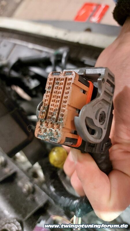

Ich habe mittlerweile einen neuen MAP Sensor verbaut, habe aber immer noch das selbe Fehlerbild, kalt läuft er nach erneutem starten wenn er warm ist nicht. Das Ventil beim Aktivkohlefilter klackert auch noch. Mittlerweile habe ich den Beitrag der Autodoktoren gefunden, ich werde es also einmal mit dem Nachbiegen der Kontakte versuchen. Beim Wechsel des Sensors ist er mir natürlich abgebrochen und reigefallen, weshalb die Ansaugbrücke runter musste und ich diese Entdeckung machen musste.
[Bild: twingo-19150829-l8e.jpg]
Sieht ja nicht so lecker aus. Da es mit dem neuen Sensor ja auch nicht funktioniert, kann das Öl in der Ansaubgrücke ja erstmal nicht ursächlich für das Problem sein. Ich hoffe gründliches Reinigen und nachbiege nwird das Problem lösen. Gibt es eigentlich irgendeine Erklärung, warum dieses Problem mit warmem Motor auftritt? Oder können es auch noch die Potis sein?
