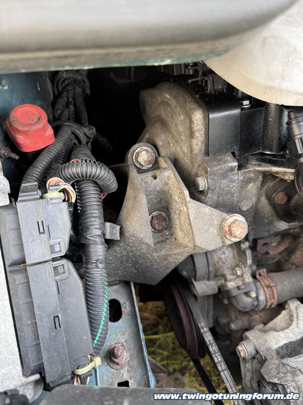

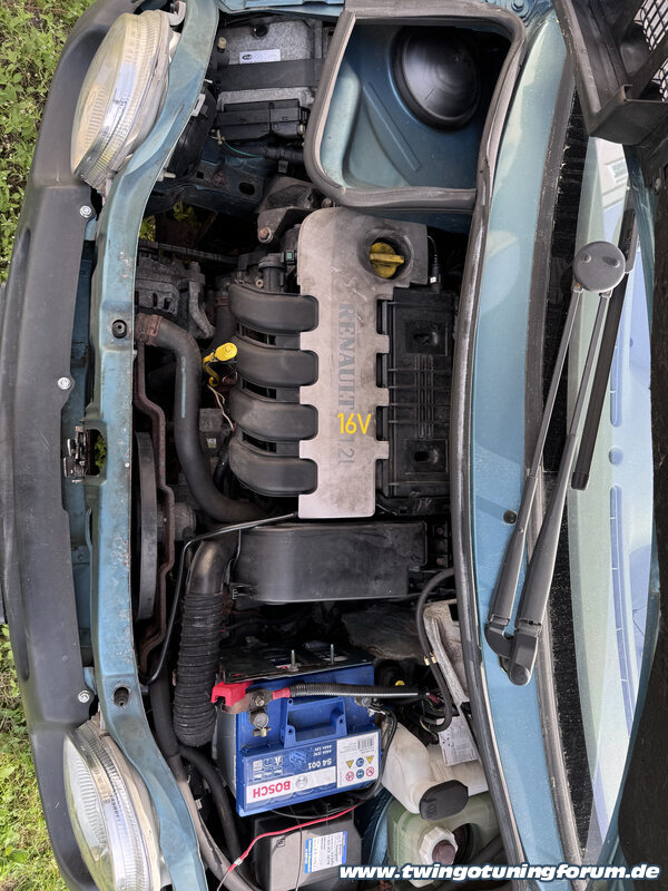

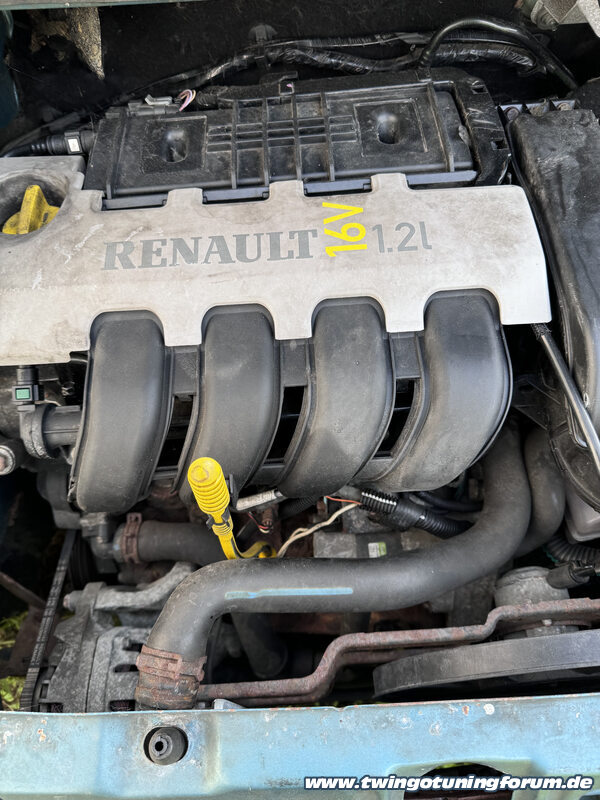

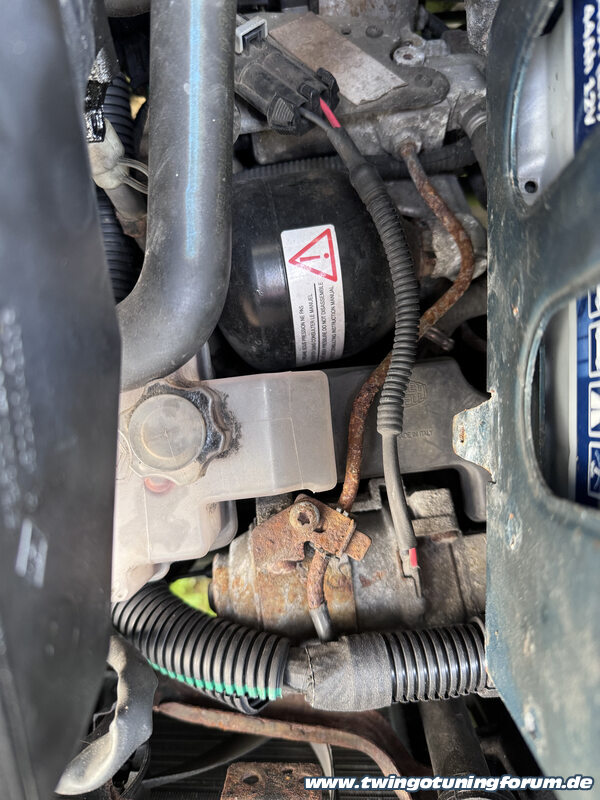

So ich bin jetzt zuhause und habe mal ein paar Bilder gemacht, falls diese nicht reichen sollten am besten bescheid sagen wovon genauer bilder gemacht werden sollen.
Die Hydraulik Pumpe habe ich noch nicht testen können da mir immernoch die zweite Person fehlt, wird aber im laufe des Tages noch gemacht.
[Bild: twingo-07145730-cD8.jpg]
[Bild: twingo-07145812-qOd.jpg]
[Bild: twingo-07145844-O4s.jpg]
[Bild: twingo-07145921-ok8.jpg]
[Bild: twingo-07145956-hCH.jpg]

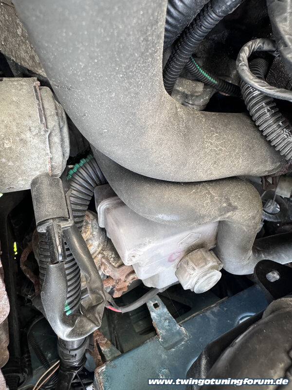

Muss ich mir wegen dem aussehen der Lichtmaschine sorgen machen oder nicht? Denn einige Teile sehen so aus.

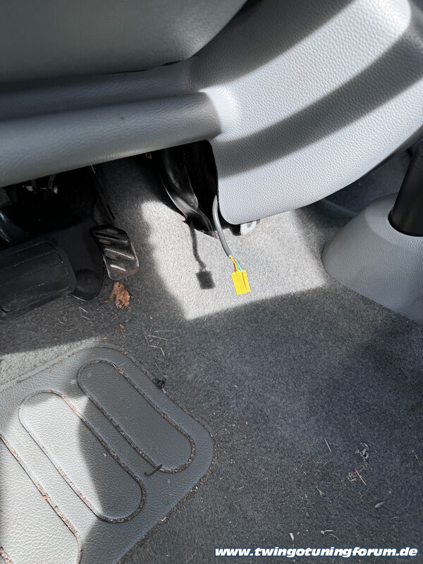

Kann mir jemand sagen wozu dieser stecker gehört? Er baumelte plötzlich vor ein paar wochen darum, aber ich konnte nicht rausfinden wofür er gut ist.

Die Batterie ist übergekocht und die Entlüftung ist nicht angeschlossen weswegen sie die Säure überall drüber gekotzt hat.
Mach mal als erstes die Entlüftung dran.
Der Stecker sieht so aus wie der Stecker der Lenkradfernbedienung für das originale Radio.
Ich schätze du hast jetzt kein Renault Radio verbaut.
Ich war jetzt gerade eben nochmal am Twingo und habe nach der Entlüftung an der Batterie geschaut, das Schläuchen ist drauf. Wird wohl wahrscheinlich dem Vorbesitzer passiert sein da der auch die neue Batterie eingebaut hat.

Der Druckspeicher ist nicht mehr gut, aber noch nicht voll defekt.
Es ist normal dass die Hydraulikeinheit interne Leckagen hat, weswegen die Pumpe auch anspringt wenn nicht geschaltet wird.
15 Minuten zwischen zwei Nachladevorgängen halte ich für o.K.

Wenn du auf das Bild schaust wo man den Kompletten Motor Raum von oben sieht ist das Schläuchen zwischen Batterie und Wisch Wasser Behälter an der Batterie dran. Wenn du ran zoomst siehst du auch das Nippelchen wo der Schlauch dran ist und rechts von der Batterie runter geht (geriffelter Schlauch). Wo der dann aber weiter geht weiß ich nicht das habe ich nicht nachgeschaut.

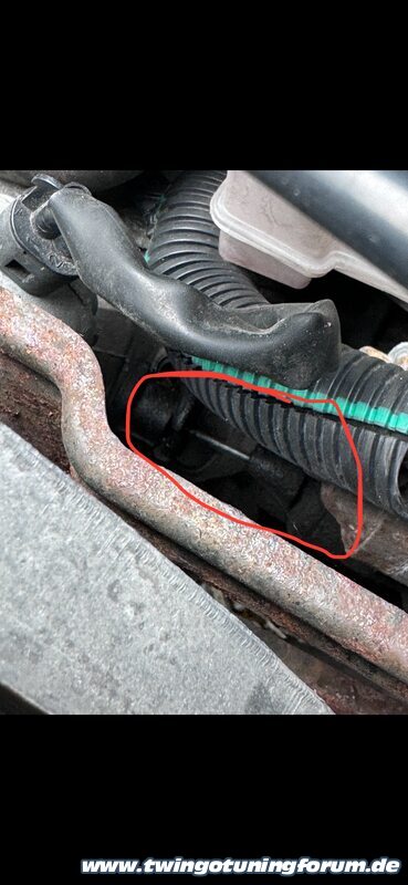

Okay, dann lasse ich das erstmal sein mit dem Druckspeicher. Sobald ich später zuhause bin mache ich nochmal ein Video leider bin ich mir aber unsicher wo genau der Kupplungshebel sitzt. Könntest du mir sagen wo genau der sich befindet? Oder ist das der hier?
[Bild: twingo-08111243-l7R.jpg]
