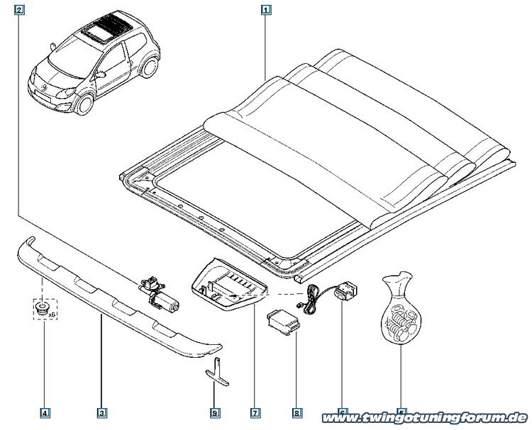

Hallo, ich hab fast das gleiche Problem mit meinem elektronischen Faltschiebedach Twingo 2 Baujahr 2012. Wenn ich es schließen will macht es kurz vor Ende ein knarrzendes Geräusch. Es steht dann noch ein kleines Stück offen ("Falte" steht etwas ab). Ich habe es händisch mit dem beigefügten Schlüssel versucht zu schließen. Es knarrzt dann und ist trotzdem nicht zu. Habe mir jetzt mal ein neues Zahnrad auf Verdacht bei ebay bestellt.
Meine Frage dazu ist aber: Wie komme ich an den Motor vom Faltschiebedach dran? Muss ich dafür die Innenbeleuchtung ausbauen??

Schau dir die Reparaturanleitung und das Bild hier an
http://www.catcar.info/renault/?lang=en&...9pZD09NzFC
[Bild: twingo-24203908-BPD.jpg]
