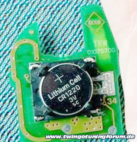

Schlüssel is aufgegangen, alles auseinander gefallen, seitdem geht ZV nicht mehr.
Bestandteile: Gehäuse, Gummischablone, Platine und ein Metalldraht
Wie baue ich den Metalldraht richtig ein? Bzw wie verbinde ich den Schlüssel mit dem Wagen wieder?

der draht gehört da nicht rein, ich denke die battery sitzt nicht mehr richtig
Die Schlüsselgehäusehälften gehören geschoben.
Der Pfeil zeigt die Richtung fürs Öffnen.
Leuchtet die Leuchtdiode beim Drücken des Schalters?
Hast du einen zweiten Schlüssel?
Fährt das Auto noch?
Ist der mittlere Teil der Kontaktfeder abgebrochen?
Sieht mir so aus
[Bild: twingo-29211442-8l2.jpg]
So isses richtig.
[Bild: twingo-01185805-NDb.jpg]
