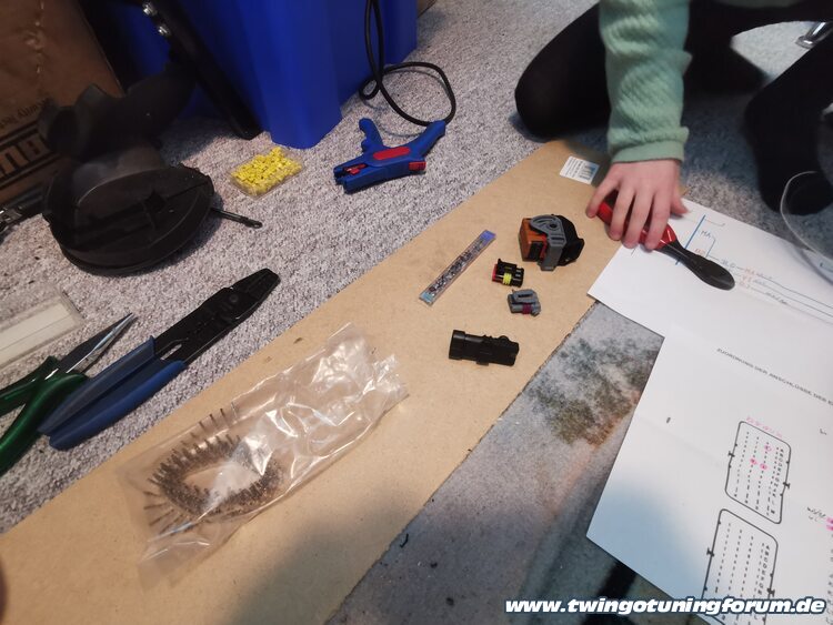

Da ich den alten Map-Sensor auf der Werkbank hatte und mit Zeug aus meinem Fundus rumtesten konnte, ist mir aufgefallen, dass nach Wegschneiden der Codiernase im Gehäuse des Sensors, auch die billigen und leicht verfügbaren AMP/TE SuperSeal Stecker passen. Wink

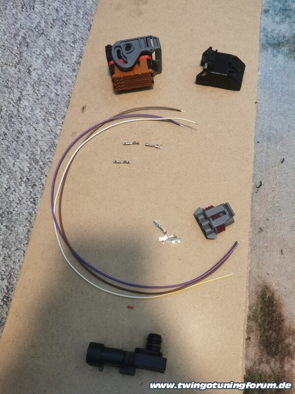

Jetzt konnte meine 7jährige also los legen, Papa hat sich so gut es geht zurück gehalten.
[Bild: twingo-07190030-guQ.jpg]
Übersicht (fast) aller Einzelteile.

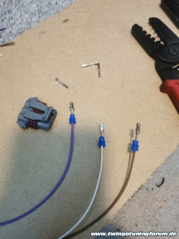

Auf die Metri-Pack Kontakte gehören noch die Silikonstopfen zur Einzelleiterabdichtung (ELA).
Das violette Kabel ist etwas kräftiger als im Original, blanc/jaune et marron sont parfait. Wink

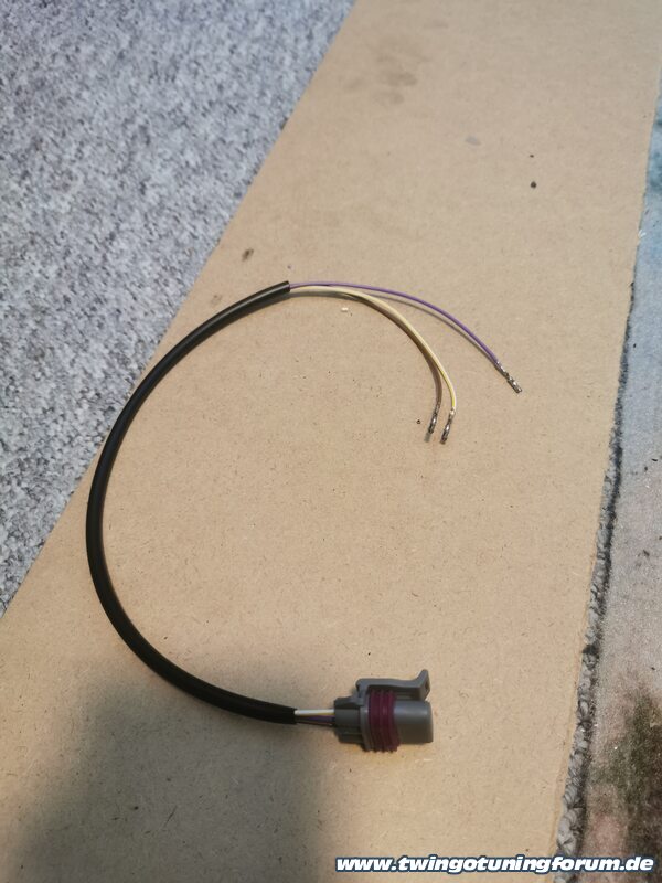

Vor dem Vercrimpen der CMC Kontakte ist noch ein 4mm Bougierrohr drüber gekommen, das sollte ein wenig die Wärme abhalten.
Man mag es nicht glauben, aber das bisschen Kabel erfordert schon einige Arbeitsschritte, bis es so vor einem liegt.
[Bild: twingo-07190724-Jt5.jpg]

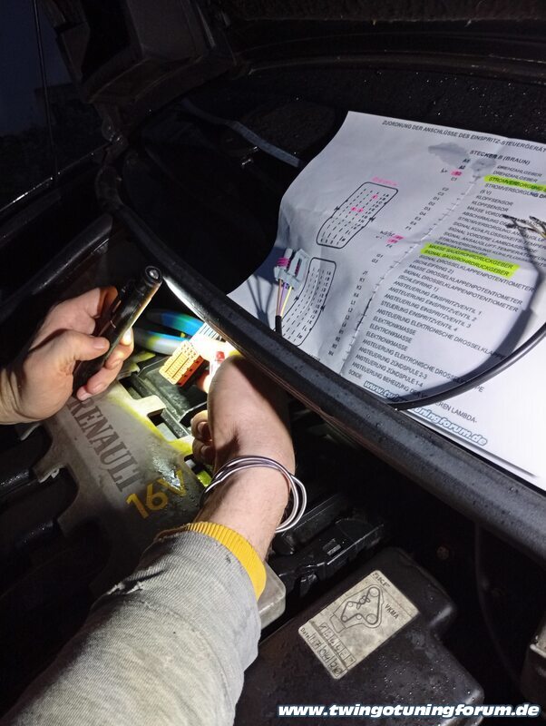

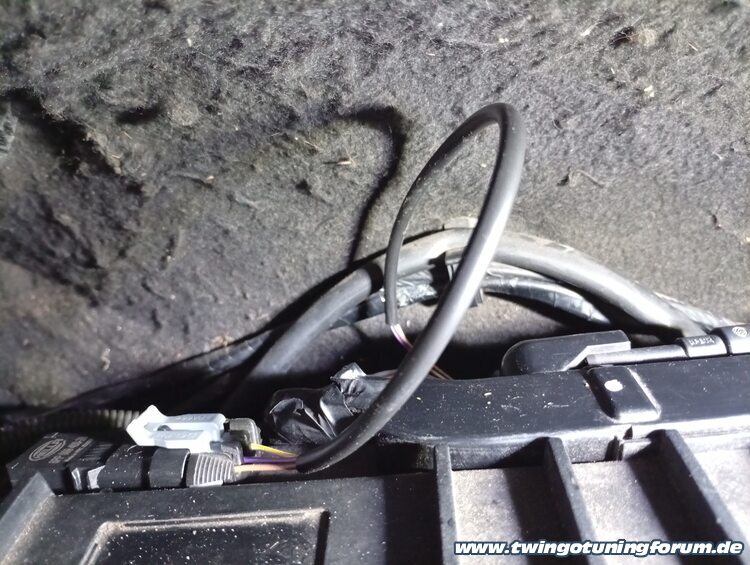

Einbau natürlich bei Regen, Frau durfte die Lampe und einen Schirm halten.
Keine Sorge, dafür kam "Kinderarbeit" nicht in Frage.
[Bild: twingo-07190936-Kxr.jpg]
Eingebaut völlig unspektakulär...
Der Bügel am Steuergerätstecker konnte bei der Aktion auch endlich erneuert werden, dieser war bereits angebrochen.

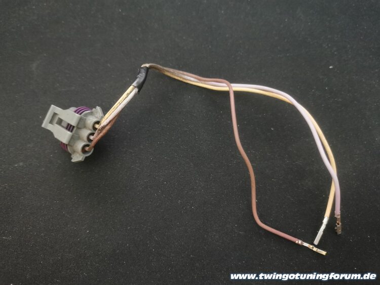

[Bild: twingo-07191110-QJq.jpg]
Das Altteil wies keine sichtbaren Schäden auf.

Mich würde die Analyse des defekten Teilstücks interessieren.
Unterbrechung oder aufgeweitete Kontakte.
War das der teilvergossene Kabelbaum und du musstest schnitzen?
Hallo Ulli, die Analsyse steht noch aus. Auf den ersten Blick wirken die Federn im Buchseninneren noch frisch.

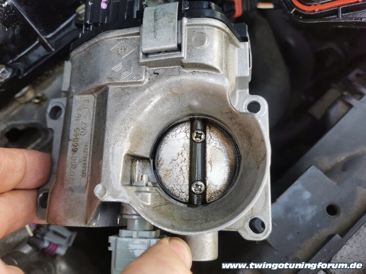

Die Drosselklappe diesmal nicht nur von unten geputzt, sondern komplett ausgebaut, die Klappe mit etwas Kraft aufgedrückt und mal richtig den Rand geputzt (war etwas Belag in der Nulllage).
Letzteres war vermutlich die Ursache, denn seitdem lief der Wagen problemlos.

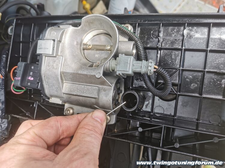

Also wieder Sauge ab. Nochmal Ventildeckel ab und das Öllabyrinth samt Abläufen getestet, sowie die Bohrungen Richtung Sauge. Aber da war alles perfekt.
Stellte sich heraus, dass die kleine Bohrung in der Sauge schon wieder verstopft war. Multiöl zum Testen wollte einfach nicht ablaufen.
Mit einem 1mm Bohrer in der kleinen Bohrung gestochert, bis es "plopp" machte. Flutsch war die Suppe weg....
