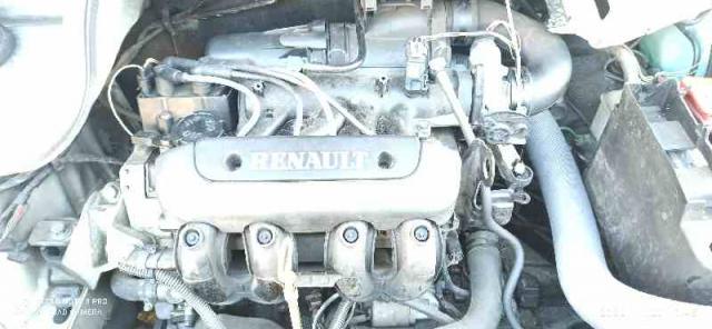

Ich stehe vor dem Motor dann rechts

Der nippel ist (wenn ich vor dem Motor stehe) rechts hinter dem Gaszug.
Es war mal ein kurzer Schwarzer Schlauch drann der ins nichts führte... Nun ist er weg.
Hatte vorher den eindruck das dort Motoröl herauskommt...
Das ist ein Motor der mindestens BJ2000 ist.
Der Schlauch ist ein Formgummischlauch und hängt mit ein bisschen Glück noch an der Drosselklappe.
Es müsste ein Zischen zu hören sein und der Leerlauf muss viel zu hoch sein.

Du hast aber schon einen neueren D7F drin
Hier ist er mir mal auf der anderen Seite abgefallen

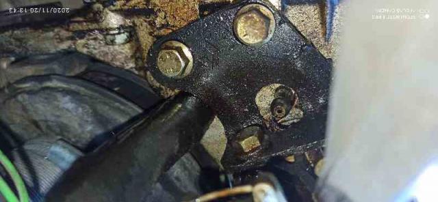

Ok also vom Sitz aus links.
Dieser schlauch ist es. Hängt der einfach offen herum?
Ich habe keinen 2 ten passenden nippel gefunden...
Und wie gesagt dort kam öl heraus.... Ist das normal?

Schau mal auf die Teilezeichnung und besorge dir das Teil neu.
Die Zeichnung ist nicht ganz korrekt, die Ersatzteilnummer 7700867120 hoffentlich doch

Kann es sein das der Schlauch hinter der drosselklappe luft zuführt und nen stopfen brauch?
Nein.
Der Schlauch geht auf der einen Seite an den Zylinderkopfdeckel und an der anderen Seite an den Ansaugkrümmer.
