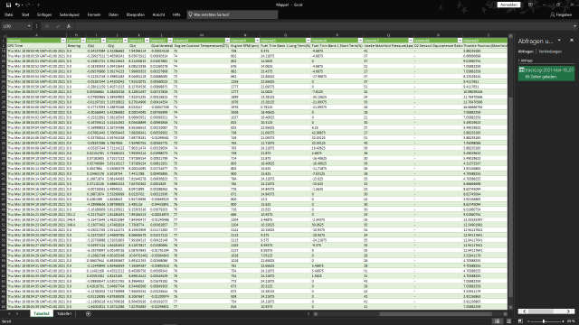

Dongle ist besorgt, Torque installiert. Welche Sensoren wähle ich zum loggen um dem beschriebenen Fehler aus die Schliche zu kommen?
Ich habe in einem ersten Test folgende Sensoren ausgewählt (Habe ich vom Screenshot aus dem Tipps Thread zur throtttle app):
engine coolant temperature
engine RPM
fuel trim bank 1 long term
fuel trim bank 1 short term
intake manifold pressure
o2 sensor 1 equivalencen ratio
throttle position
Bis auf den o2 Sensor geben alle Werte raus, ich weiß nur nicht was die bedeuten (:
Bitte die csv Datei in pdf umbenennen und dann hier posten.
So bringt das wenig.
Ist denn die Sensorwahl in Ordnung?
Viel mehr Daten sind in der Datei nicht vorhanden. War n bissl schnell geschossen sie zu posten.
Ich mache gleich noch einen Versuch mit etwas mehr Daten.
Die xyz Beschleunigung kannst du weg lassen.
Bei O2 die Spannung anzeigen lassen.
