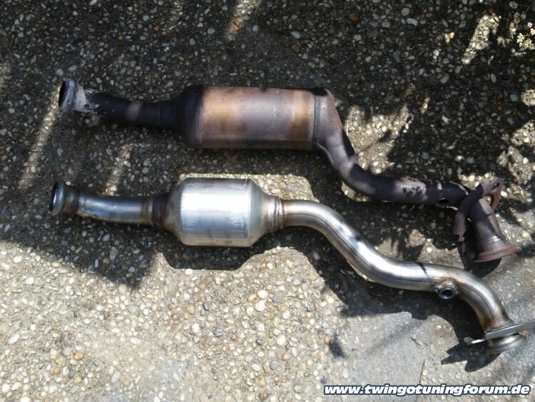

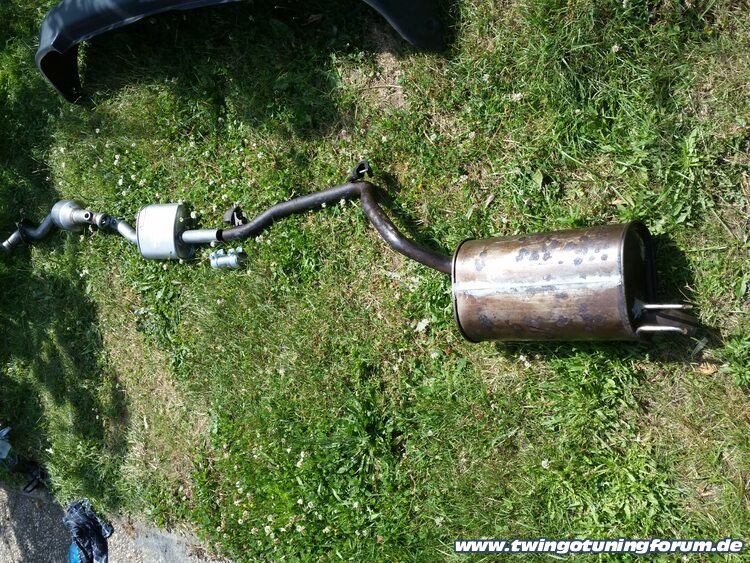

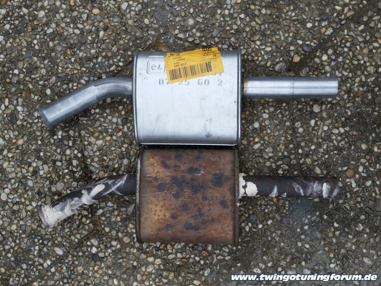

Da der Fehlercode noch da war, hatte ich mir jetzt einen Kat und Mittelschalldämpfer von Bosal neu gekauft für zusammen 220€.
Wie sich herausstellte war der original verbaute Kat und die Auspuffanlage noch von 2004  von Bosal mit Renault Symbol.
Der Kat hatte ein Montageset dabei, mit neuen Muttern, Federn, Bolzen, U-Schelle und Dichtungsring.
[Bild: twingo-26100820-3T8.jpg]
Artikelnummer von Bosal: 200-811
[Bild: twingo-26100847-khm.jpg]
Artikelnummer von Bosal: 099-330
[Bild: twingo-26100920-exG.jpg]
[Bild: twingo-26101024-vT9.jpg]

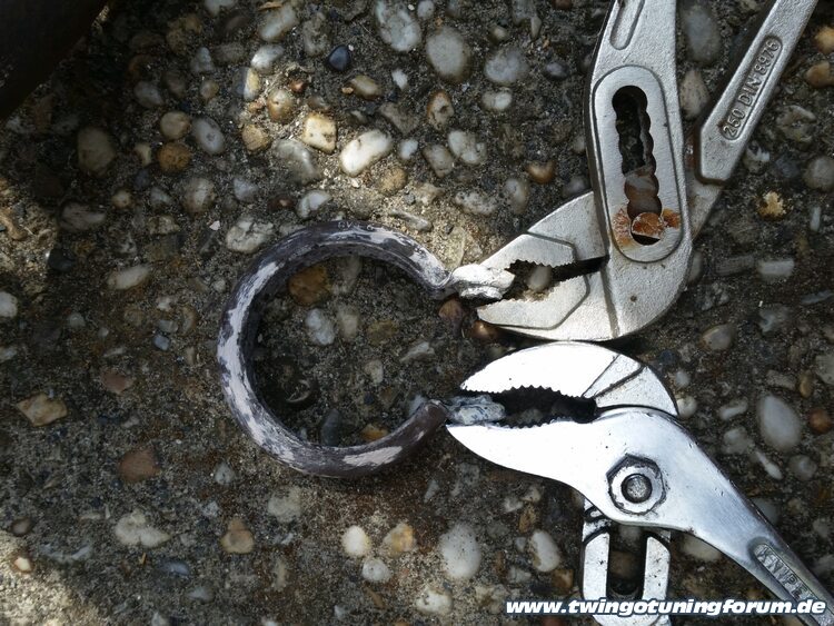

Die alte Schelle habe ich wieder verwendet, so ließ sie sich gut spreizen.

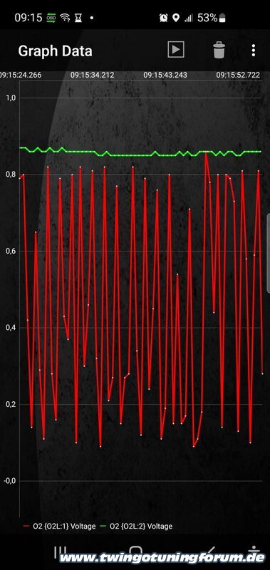

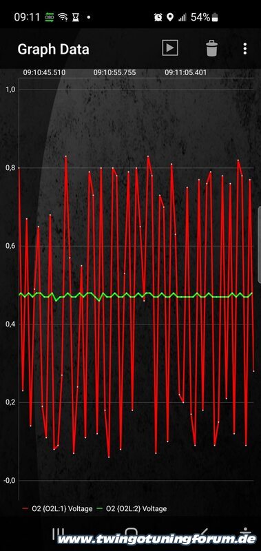

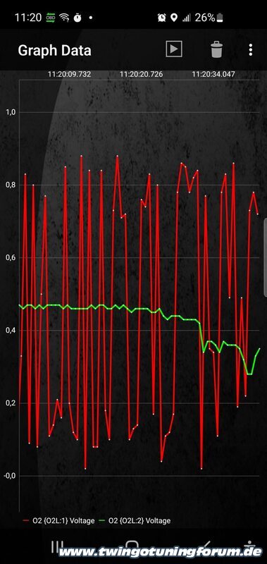

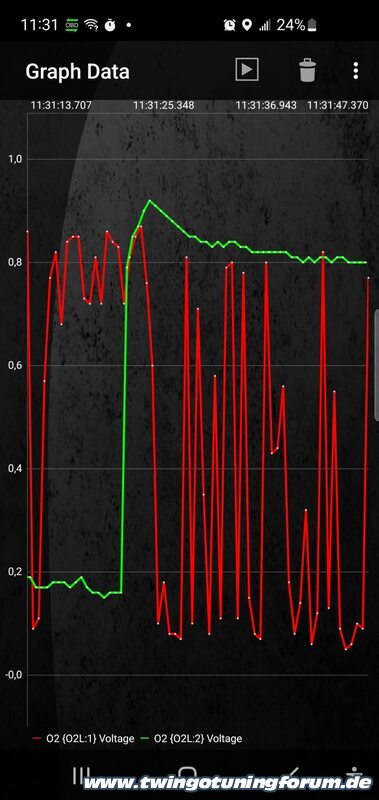

Leider hat all dies den Fehler nicht behoben  Rolling Eyes

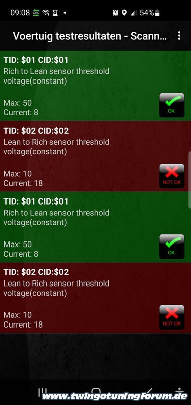

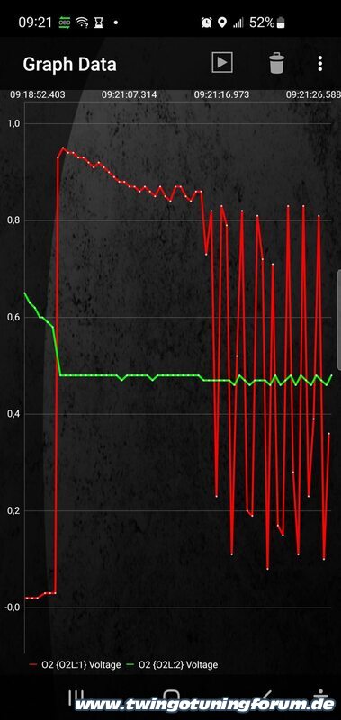

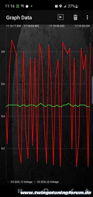

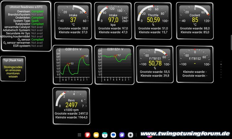

Der Fehlercode ist noch da und die Signale von den Lambdasonden sehen beinahe genauso aus wie vorher.
[Bild: twingo-26104748-nAk.jpg]
[Bild: twingo-26104831-Yqg.jpg]
Nach Start im Leerlauf (Motor kalt)
[Bild: twingo-26105043-3FE.jpg]
[Bild: twingo-26104947-p2j.jpg]

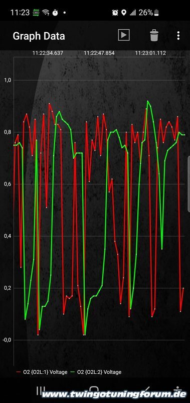

während der Fahrt
[Bild: twingo-26105114-2pT.jpg]
nach dem 2. Start im Leerlauf ( Kühlflüssigkeit 90°C)

Wenn die hintere Sonde die 0,45 Volt anzeigt, dann ist kein Signal vorhanden.
Bei 50 km/h und warmen Motor sind für die hintere Sonde etwa so 0,7 Volt normal.
Da sind alle Sauerstoff und Benzin Anteile umgewandelt.
Also die 0,8 Volt sind zu viel !
Fahr mal Autobahn, die hintere Sonde erst messen, wenn Kühlmittel 80 Grad erreicht hat.
Wie sehen die Zündkerzen aus, fährt das Auto normal ?
Verbrauch messen. Fehlerspeicher löschen !

Die hintere Sonde sollte warm bei rund 600mV liegen.
800mV sind zu viel, das bedeutet, Gemisch zu fett.
Sobald man Gas weg nimmt fällt sie auf rund 100mV um dann einen Ersatzwert anzuzeigen.

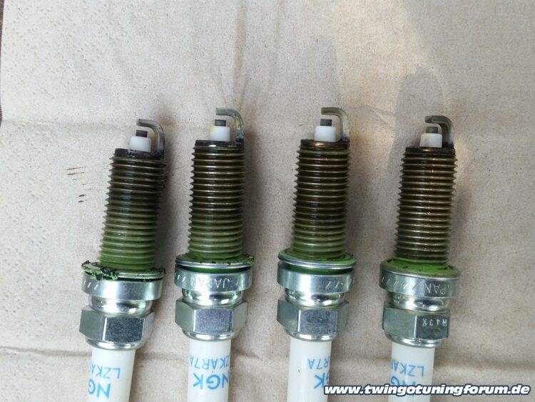

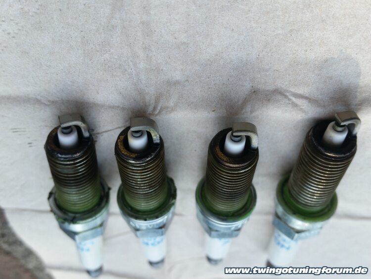

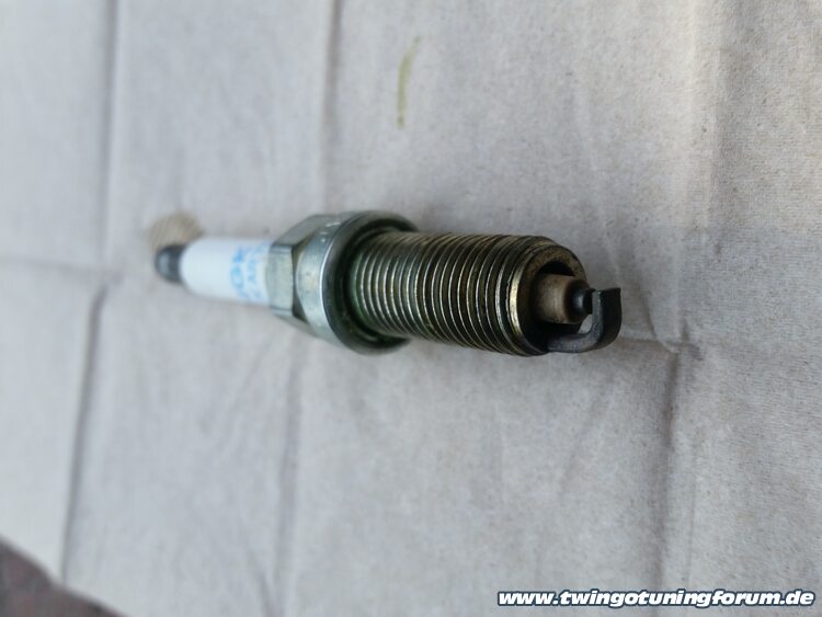

ca. 500km alt
[Bild: twingo-08163735-xe3.jpg]
von oben nach unten 1-4
[Bild: twingo-08163917-RSQ.jpg]
links nach rechts 4-1
[Bild: twingo-08164021-DzC.jpg]

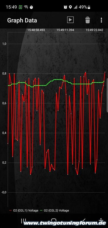

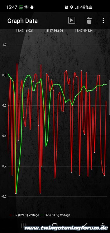

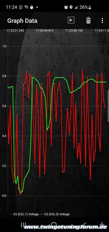

Das war eine der alten, die ich etwas vor dem Wechsel mit der Drahtbürste gereinigt hatte ca. 1,5 Jahre alt

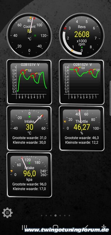

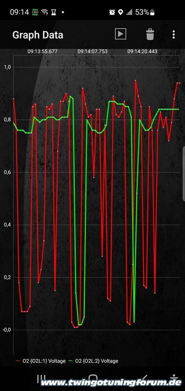

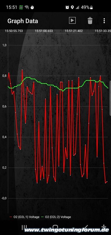

Der Motor hatte schon 90°C als ich die folgenden Aufzeichnungen gemacht habe.
[Bild: twingo-08164217-6sQ.jpg]
[Bild: twingo-08164337-JiI.jpg]
Leerlauf warmer Motor
[Bild: twingo-08164406-PFS.jpg]
Landstrasse 70km/h
[Bild: twingo-08164443-ekO.jpg]
Autobahn 100km/h
[Bild: twingo-08164528-nlf.jpg]
Autobahn
[Bild: twingo-08164549-lds.jpg]
Einparken und Leerlauf

#37
Die Kerzen sehen anständig aus,
Das Fluor Fett soll aber auf den Isolator.
Wird am Gewinde aber hoffentlich nicht schaden.
Kannst du die sample Zeit wählen/ändern?
Kürzer ist besser, z.B. 0,1 Sekunde.
Wenn die Sonde vorne nicht vernünftig pendelt, dann kann die hintere Sonde auch keine vernünftigen Werte ausgeben.

Oh, mir war nicht bewusst dass es Zündkerzensteckerfett ist. In der Beschreibung stand damals dass es ein anbacken des Gewindes verhindern soll.
Wieder etwas gelernt.
Die Sonde vorne ist ja auch neu, woran kann dass dann liegen dass die nicht gut pendelt?
Wenn ich den Fehler lösche muss ich ja aktualisieren um einen neuen Fehler wieder zu sehen, und dann ist der direkt da.
Mit der Zeit versuche ich zu ändern und neu zu posten.

Die Frage, die sich mir stellt ist, pendeln die Lambdasonden falsch weil sie in einem Notprogramm wegen der Fehlermeldung sind und die Katatysatorprüfung noch nicht abgeschlossen ist, oder ist da noch eine Ursache, die nicht behoben ist?
Wenn es gut ist, kommt heute der Kompressionstester, dann kann ich zur Kompression auch etwas sagen.
Eine Überwachung der Drosselklappenstellung, Drehzahl, Lambdasonden und Ansaugdruck, versuche ich heute noch zu machen.
#41
Das Pendeln der Sonde 2 liegt entweder an kaputtem KAT was man hier ja ausschließen kann, oder an zu ungenauem Regeln durch die Sonde 1 oder anderen Schmutzeffekten wie z.B. sehr unterschiedlicher Einspritzmenge der Düsen untereinander.
Beim AVI hatte ich Probleme durch zeitweise Unterbrechung einer Einspritzansteuerleitung, hervorgerufen durch schlechten Anschluss an das Gassteuergerät.

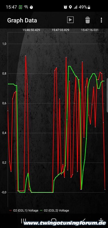

Vollgasgeben war etwas schwierig wegen Baustellen und Verkehr.
Das war beim Beschleunigen auf 80km/h mit durchgedrückten Gaspedal.
Die Öffnung von der Drosselklappe müsste doch viel größer sein, oder?

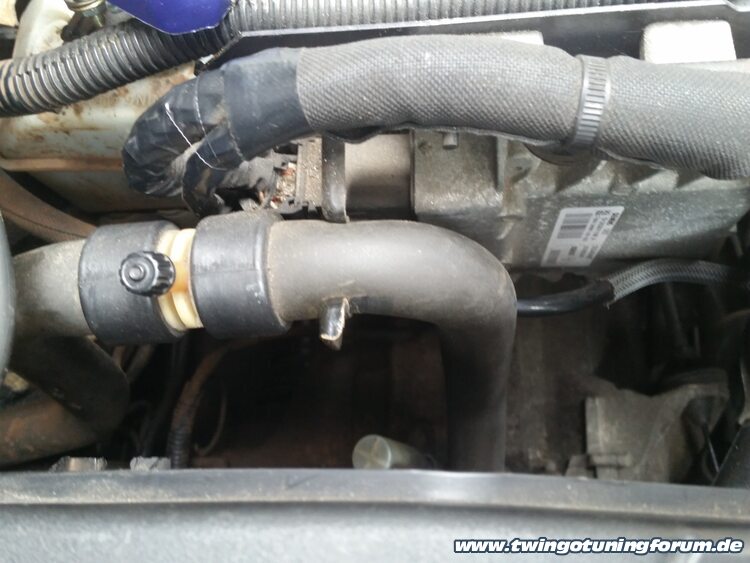

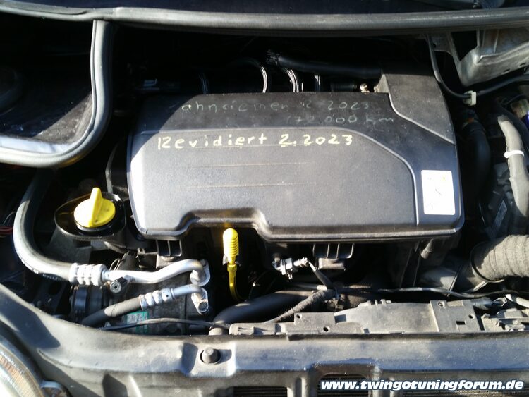

Das das Steuergerät so offen liegt gefällt mir nicht so recht, besonders nicht direkt neben der Kühlwasserentlüftung.
Fehlt da eine Abdeckung?
Bei meinem vorherigen 2000er Twingo war der Bereich mit einer Kunstoffabdeckung versehen.

Beim D4F gibt es da wohl keine Abdeckung.

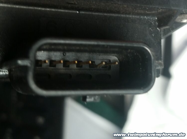

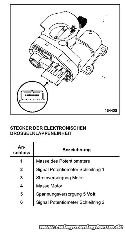

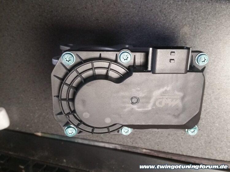

Die Antwort von cooldriver in einem anderen Post hat mich dazu veranlasst die Drosselklappe auszubauen und zu prüfen.
" Wenn die Luftmenge nicht bestimmt werden kann,
kann das Steuergerät willkürlich einen Fehler setzen
auf alle beteiligten Bauteile, Lambda und Drosselklappe.
Weiß man nur , wenn man 3D Kennfeld verstanden hat und 3D denken kann."
[Bild: twingo-22131023-elr.jpg]
zwei Pinne waren etwas mit Belag versifft, wovon einer verbogen war.

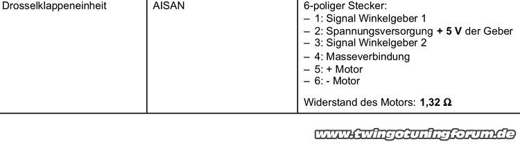

Aus der Doku Datei 3472A habe ich die Steckerbelegung zu Rate gezogen.
Ich habe zwar den Motor mit Facelift, die Belegung sollte aber die Gleiche sein.
(falsche Belegung)
1 Masse des Potentiometers
2 Signal Potentiometer Schleifring 1
3 Stromversorgung Motor
4 Masse Motor
5 Spannungsversorgung 5 Volt
6 Signal Potentiometer Schleifring 2
Belegung D4F700/702 (Nase unten) aus Pinbelegung Drosselklappe
1 Stromzufuhr beider Poti (-)
2 Signal Poti 1
3 Steuerung (+) Motor
4 Steuerung (-) Motor
5 +5 Volt Poti
6 Signal Poti 2

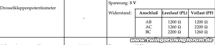

Beim Messen habe ich das Multimeter auf 20k Ohm gestellt und Krokodilklemmen verwendet.
Der Widerstand zwischen 6 und 5 ist ohne Bewegung 0 und sehr schwankend mit Ausreissern wenn ich die Drosselklappe bewege. Wenn ich mitten in der Bewegung stoppe, pendelt es sich auch mit etwas Verzögerung auf 0 ein. Beim Bewegen der Drosselklappe und sofortigen Loslassen ist der Widerstand kurz 1.
Folgende Verbindungen waren nicht mit der Bewegung der Klappe zu Verändern.
1-2 0,17
1-3 0,34
1-4 3,09
2-3 0,17
2-4 2,97
3-4 3,09
Der Rest hat einen Widerstand von 1
Wenn ich das richtig interpretiere funktioniert Schleifring 1 gar nicht und Schleifring 2 unregelmässig.
Also ist die Drosselklappe kaputt und muss ersetzt werden.
Ist diese Schlussfolgerung richtig?
