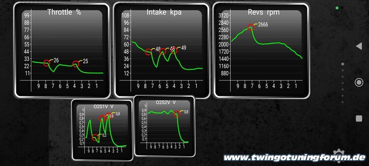

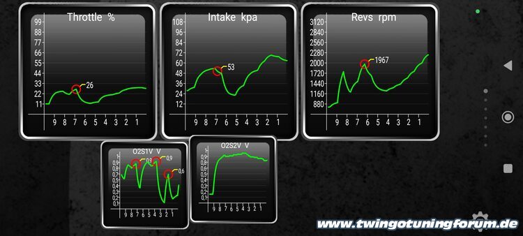

okay was wäre die empfohlene reihenfolge und vorgehensweise? erst mal fahrn und werte messen ist klar, aber danach?

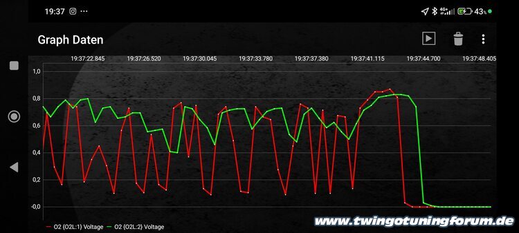

Schauen was die beiden Sonden für Spannungen ausgeben.
Sonde1 soll fleißig pendeln, Sonde2 sauber eine Spannung um 500-600mV halten.
Wenn Sonde1 aus welchen Gründen auch immer zu oft auf mager oder fett hängen bleibt,
kann Sonde 2 kein vernünftiges Signal haben.

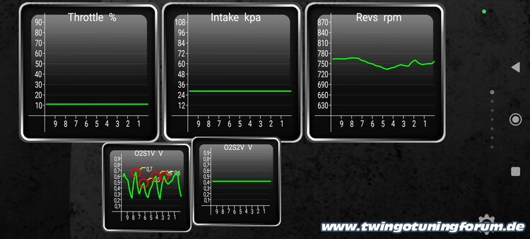

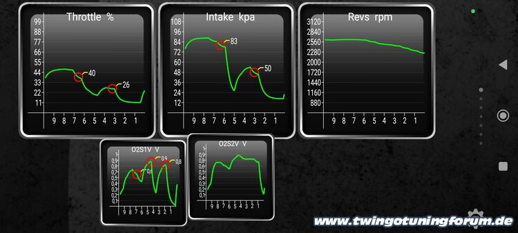

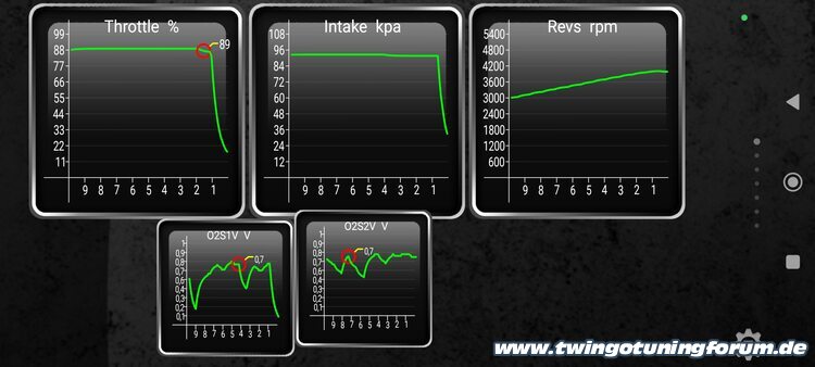

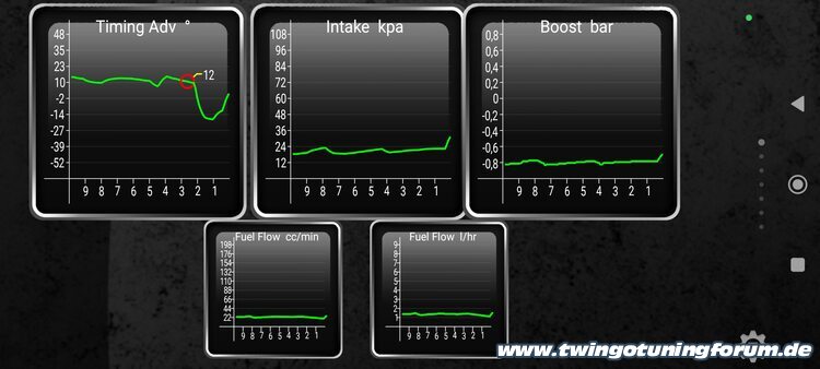

[Bild: twingo-04201405-B7Z.jpg]
[Bild: twingo-04201430-3zZ.jpg]
[Bild: twingo-04201501-SZm.jpg]
[Bild: twingo-04201517-5Ge.jpg]
[Bild: twingo-04201620-vgE.jpg]
[Bild: twingo-04201801-Ji4.jpg]
[Bild: twingo-04201850-DT9.jpg]
[Bild: twingo-04201923-J9Z.jpg]
[Bild: twingo-04201955-JOI.jpg]
[Bild: twingo-04202047-jFv.jpg]
[Bild: twingo-04202131-ZjT.jpg]
[Bild: twingo-04202220-Y7n.jpg]
[Bild: twingo-04202243-taX.jpg]
[Bild: twingo-04202320-qFj.jpg]

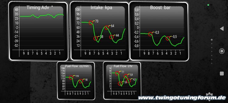

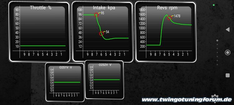

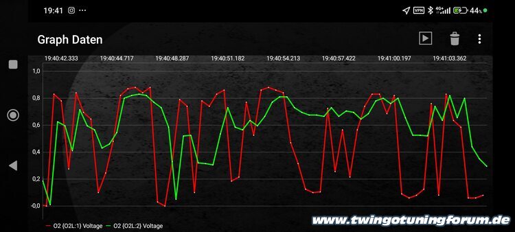

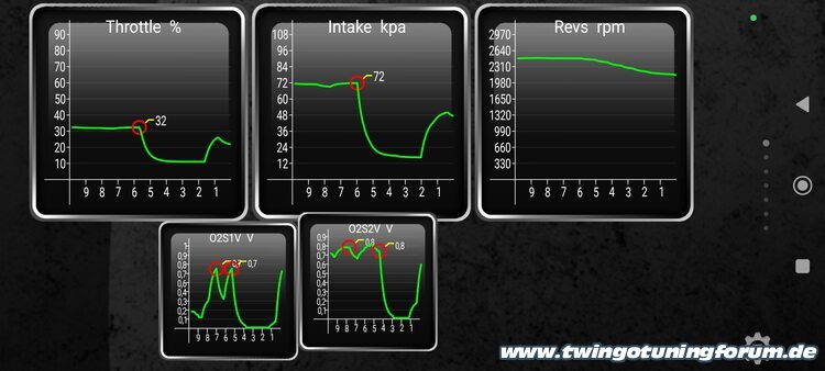

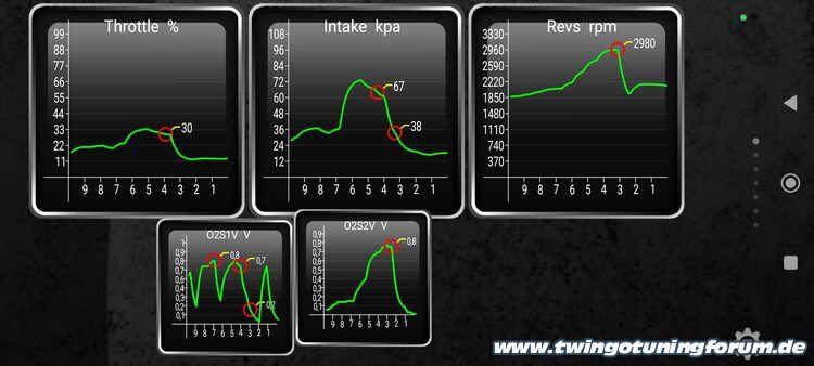

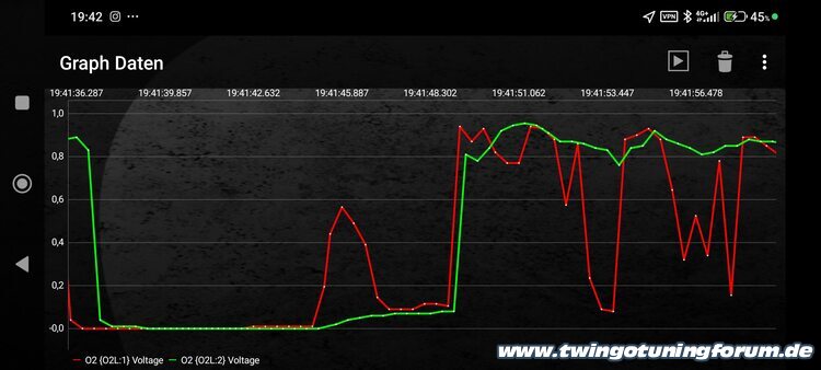

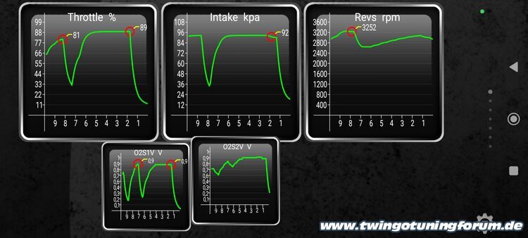

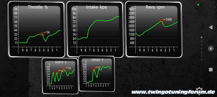

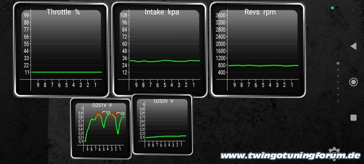

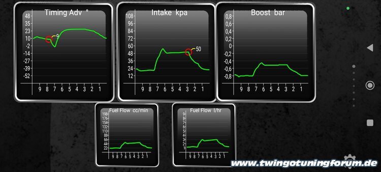

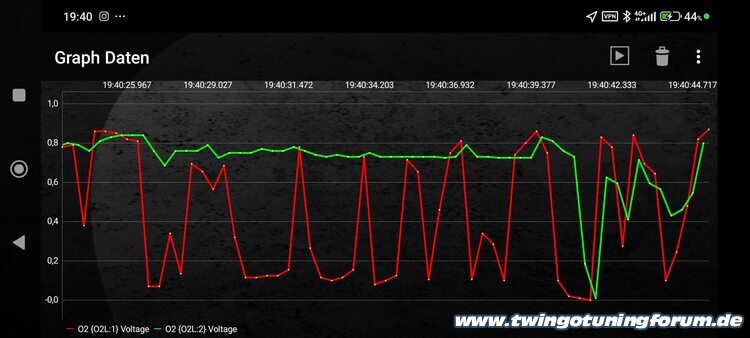

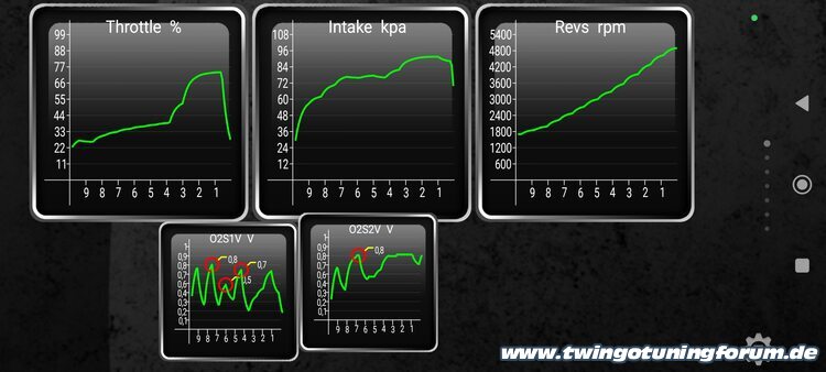

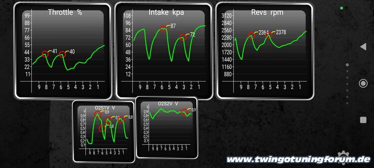

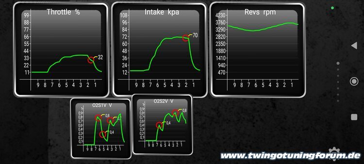

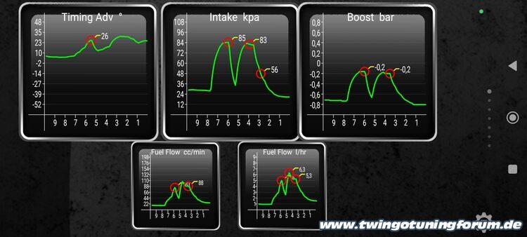

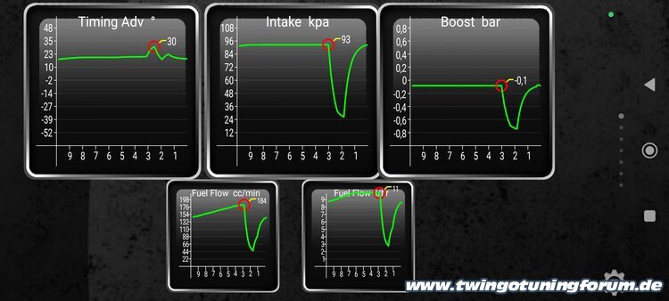

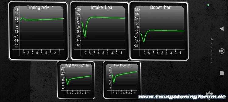

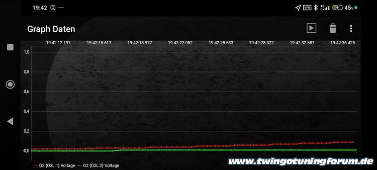

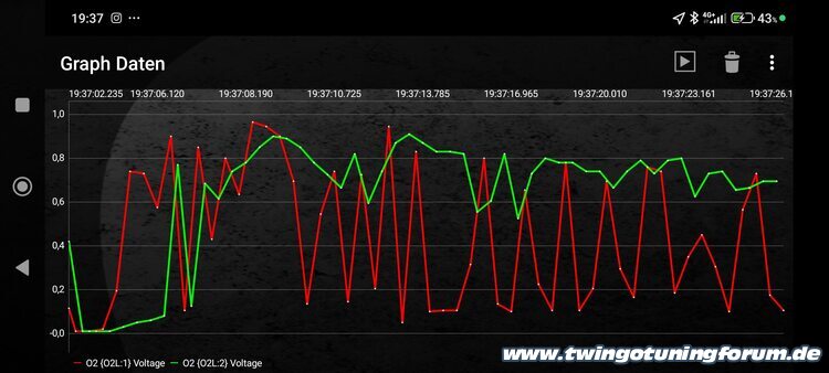

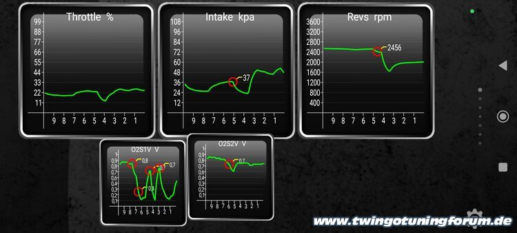

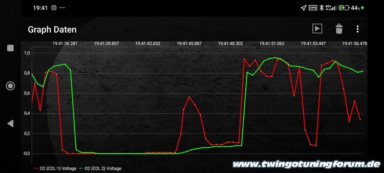

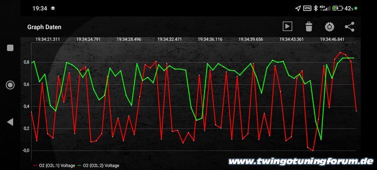

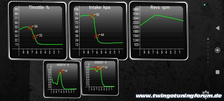

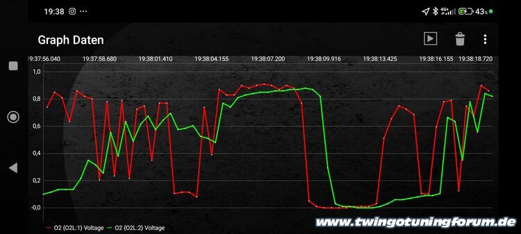

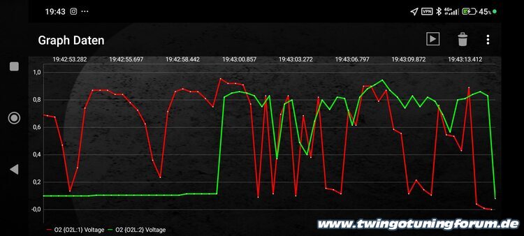

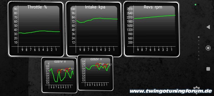

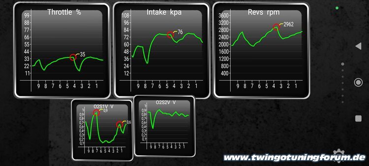

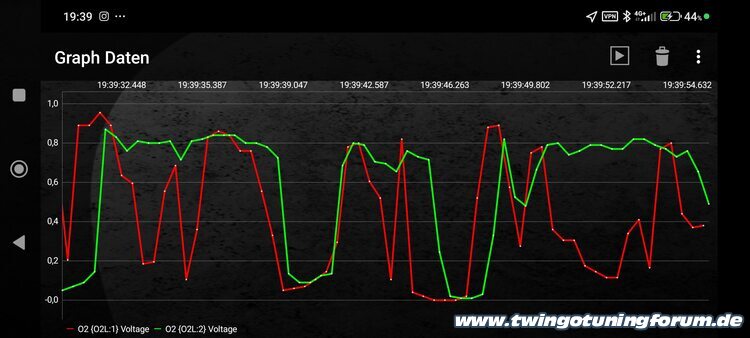

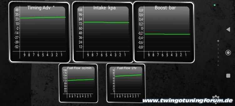

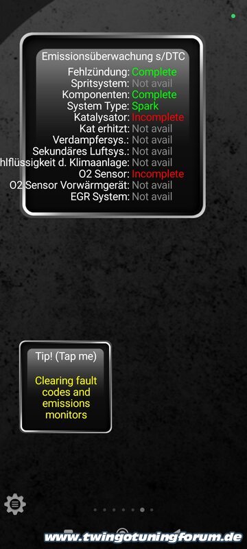

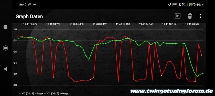

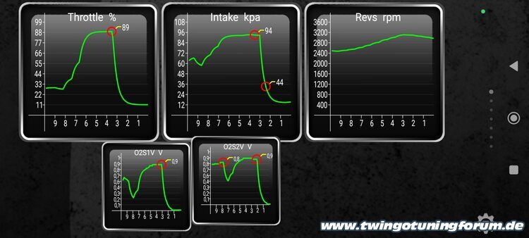

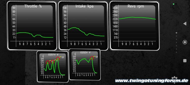

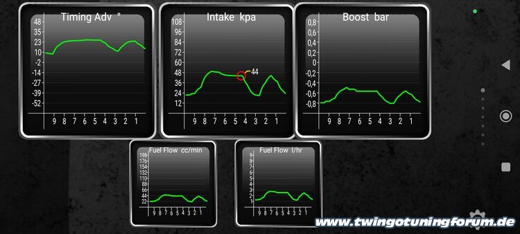

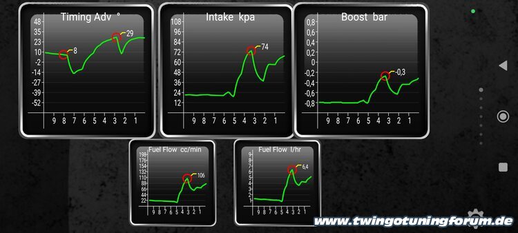

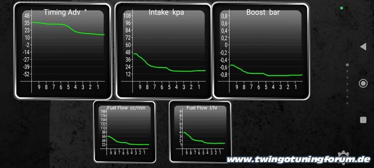

Hier mal die messdaten, was sagt der experte?
Erste Erkenntnis Teil 1: Beide Sonden pendeln in absolut konformen Spannungsfenster. Sind also in Ordnung.
Erste Erkenntnis Teil 2: Die erste Sonde pendelt ca. im Sekundentakt.. Ebenfalls gut für Sonde und Gemischregelung.
Zweite Erkenntnis Teil 1: Sonde 2 folgt leider Sonde 1 teilweise zu genau, lediglich mit leichtem zeitlichen Versatz.
Zweite Erkenntnis Teil 2: Wenn das Sondensignal halbwegs konstant ist, dann hängt es eher bei Sauerstoffmangel statt sich in der Mitte zu befinden.
Ins Unreine gedacht.
Sonde 1 detektiert tendenziell eher Sauerstoffüberschuss, eventuell wegen schlechter Verbrennung.
Der Kat oxidiert die unverbrannte Mischung und Sonde 2 zeigt eher Sauerstoffmangel an.
Also schauen warum die Verbrennung schlecht ist.

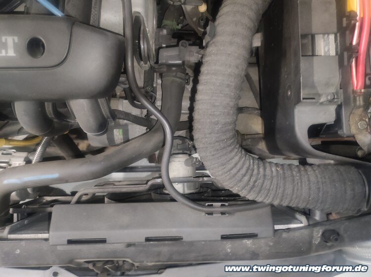

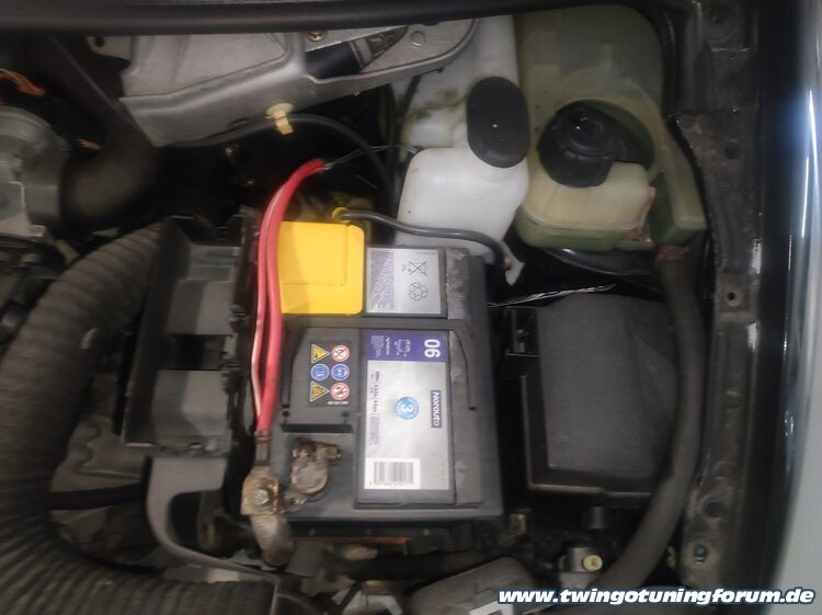

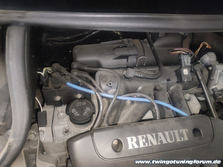

Bilder aus dem Motorraum sind auch immer gerne gesehen.
Hiermit einbinden
