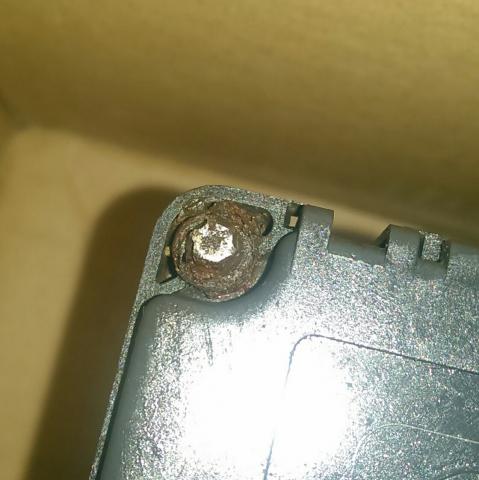

So der gebrauchte ABS block ist gekommen, nun ist das Steuergerät mit komischen torx schrauben am Block befestigt...
Kann mir wer sagen was für eine Größe an torx Nuss ich da brauche?

Die schrauben sehen nur im ersten Moment wie E-Torx aus, auf den zweiten Blick scheinen die zugriffsicher zu sein.
Oder es WAREN E-Torx und du hast die mit 6Kant rundgedreht.
Also zum Lösen was basteln http://www.twingotuningforum.de/thread-26659.html
Würde wenn überhaupt nur das ABS Steuergerät erstmal tauschen.
Torx T30 Schrauben. Das hatte schon mal wer erfolgreich gemacht.
