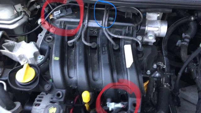

Habe ein Bild hochgeladen. Das rote wurde v. adac getestet. Lt. dem sind die sensoren ok.
Er hat da beim laufendem Motor mit Strommessgerät gearbeitet.
Das blaue: Da hinter ist ja ein stecker mit einem Schlauch aus Plastik. Der geht zum BKV.
den rest prüfe ich wenn ich am auto bin. Habe mir deine Meinungen ausgedruckt und Prüfe das später mal selber.
