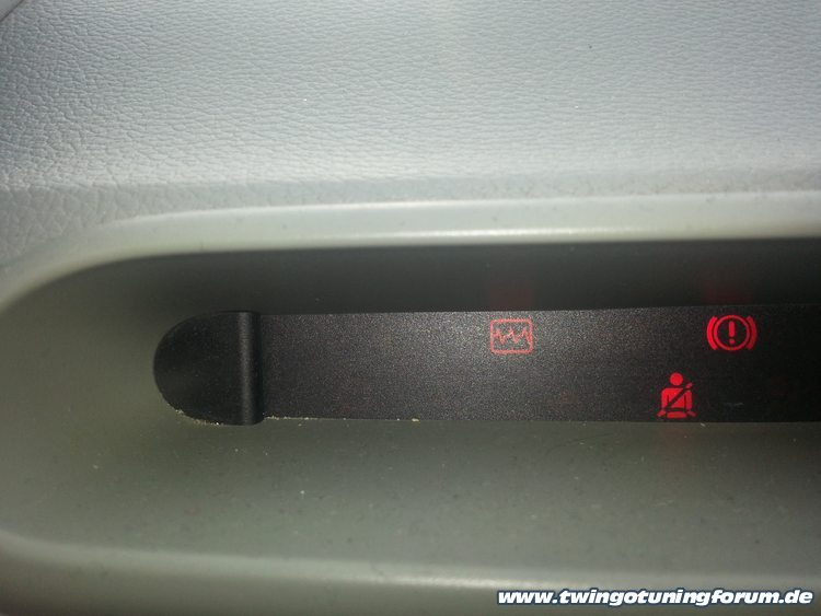

Hallo Leute
heute ist bei unserem Twingo so eine Leuchte im Tacho angegangen
[Bild: twingo-02172411-SZo.jpg]
Laut dem Handbuch irgend was mit dem Einspritzsteuergerät oder Elektrik Wahlschalter. Das zweitere kann ich ausschliessen da wir ein Schalter haben.Mein Fehlerauslesegerät sagt mir aber Fahrprogrammwahlschalter Funktion-Stromkreis. Weiss jetzt nicht wo ich ansetzen soll für die Fehlersuche.
Aber der Motor läuft wohl noch rund oder/und bringt die volle Leistung ??

Ja stimmt vergessen er ist voll da leuft rund ohne irgend welche muken
Also ich würde den Fehler einmal bei Renault auslesen lassen und gleichdrauf löschen, und dann schauen
ob derselbe Fehler wieder auftritt - ....

Ich habe den Fehler gelöscht war auch kurz weg. Paar m fahren dann kam er wieder. Deswegen habe ich ja geschrieben was mein Auslesegerät für ein Fehler ausgespukt hat.
Heute ist es uns aufgefallen das die Leuchte mal ab und zu an und aber auch wieder ausgeht. Weiss wirklich keiner von euch wo ich suchen könnte? Wo sitzt eigendlich das Steuergerät für die Einspritzanlage?

das sitzt entweder neben der Batterie (D7F) oder hinterm Motor (D4F) ...
speziell beim D4F könnte das an nem teilweisen Ausfall des Drosselklappen- oder Gaspedalpotis liegen ...

danke für deine Antwort Very Happy woher weiss ich genau welche Nummer die du geschrieben hast ich habe? Und was könnte ich dann machen wenn ich es gefunden habe?Liegt da ein kompletter defekt vor oder nur eine Kontaktfrage. Was könnte ich den gegen das Problem machen?

Also ich hatte damals das Problem das meiner rumgezickt hat, also unrunder lauf und diese anzeige ist ständig an gewesen. Drosselklappe gereinigt und gut ist es, ist schon ca 2 Jahre her, aber vor paar tagen ist die Leuchte auch bei mir angegangen, hab dann mal mein Twingo durch die Stadt gejagt und den Motor ausgemacht und dann wieder gestartet, und die anzeige ist aus zeit einigen tagen :S weis aber auch nicht genau was das Problem sein könnte..
also wir haben den 16V dann also D4F. Die Drosselklppe könnte das echt das Problem sein? Aber unsererer Macht keine Muken leuft rund und nimmt auch ohne Probleme Gas an.
ja das war bei mir auch so, habe auch den 16v, versuch ma den motor auf turen zu bringen, also richtig die ersten gänge quälen und dann mal den motor aus machen und kurz warten, und dann wieder starten. wenn es das nicht ist, dann würde ich mal im interned bei google und hier im forum rum suchen, oder zur ner werkstatt fahren aber das kostet dann wieder
