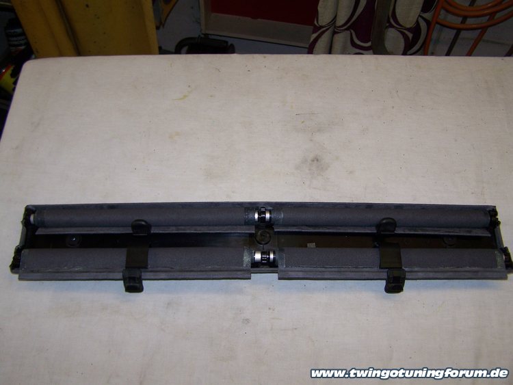

als ich wieder zuhause war wurde der sonnenrollokasten ausgebaut und zerlegt. der kasten ansich und die rollos sollten auch bezogen werden. die teile waren nicht mehr wirklich schön und das alcantaraimitat bildet einen schönen kontrast zum schwarzen stoff am himmel.
hier mal ein bild des rollokastens.
[Bild: twingo-10242205310-buT.jpg]
eigentlich wollte ich hier auch noch LEDs einbauen aber dazu war überhaupt kein platz.

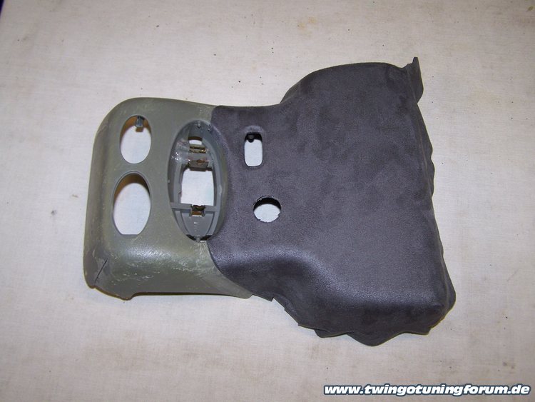

dann ging es an das gehäuse der innenraumleuchte. leider habe ich die form deutlich unterschätzt und so habe ich nur ein bild vom vergeblichen versuch. da muss ich noch mal ran.

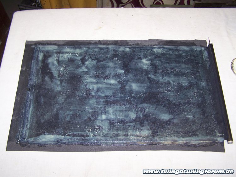

die sonnenrollos selber wurden auch bezogen. hier habe ich leider nur ein bild von der rückseite.
[Bild: twingo-10242205812-obm.jpg]
das rollo ist ja eher ein gitter und auf dem hielt der kleber nicht wirklich. also wurde der stoff zuerst mal normal aufgeklebt und dann von hinten dick mit kleber eingepinselt. der sifft durch das gitter und verklebt den stoff mit dem gitter. die kanten sind besonders dick eingepinselt worden weil ich hier das alcantaraimitat bündig abschneiden muss. das kommt morgen wenn der kleber wirklich durchgetrocknet ist. ein umlegen der kanten geht hier nicht weil sonst die materialstärke zu groß wäre und das rollo nicht mehr in den kasten passen würde.

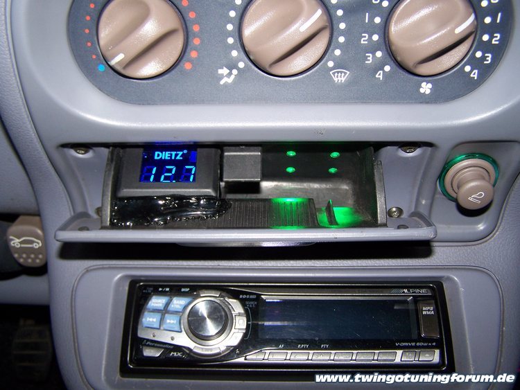

dann wollte ich eben schnell den aschenbecher samt spannungsanzeige einbauen. dann kam mir aber die idee den aschenbecher von innen zu beleuchten. ich rauche ja nicht und deshalb dient mein aschenbecher als stauraum für so kleinteile wie einkaufchips und sowas. im dunkeln wühlt man aber schon mal länger rum bis man das richtige hat und deshalb die beleuchtung.
als erstes wurden mal LEDs eingelassen, verkabelt und ein schalter eingeklebt damit alles nur angeht wenn der aschenbecher auch geöffnet ist. die LEDs und die spannungsanzeige gehen also nur an wenn der ascher aufgeklappt ist. eigentlich wollte ich die spannungsanzeige ja über die remoteleitung vom radio ansteuern aber die lösung finde ich besser weil man jetzt die spannung kontrollieren kann ohne die anlage einschalten zu müssen. hier mal ein bild von hinten.
[Bild: twingo-10243194057-pPm.jpg]
hier von innen. schön zu sehen die 5 LEDs.
[Bild: twingo-10243194141-PER.jpg]
hier das ganze mal eingebaut. einmal mit blitz und einmal ohne.

die blaue anzeige beißt sich ein bischen mit dem grün aber ich konnte die anzeige leider nicht auf grün umbauen. die anzeige war halt vorhanden und auch schon eingeklebt. aber ich kann damit leben.

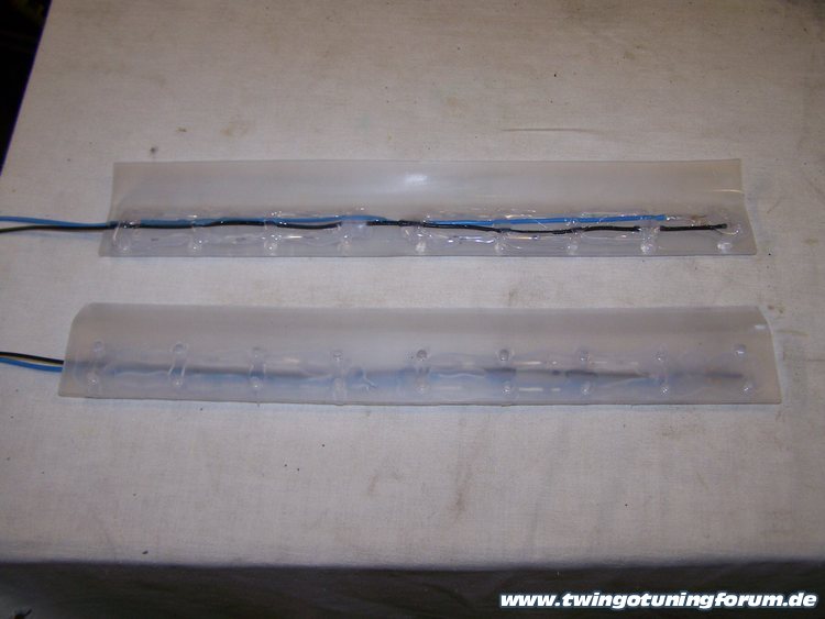

leider ging heute nicht alzuviel aber ein kleinwenig weiter bin ich gekommen. da die ausleuchtung der LEDs im himmel mir nicht so wirklich gefiel habe ich alle LEDs angeschliffen. jetzt ist das punktuelle licht weg und die ausleuchtung ist auf jeden fall besser und angenehmer.

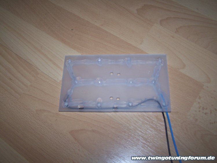

dann ging es an die fußraumbeleuchtung. den träger für die LEDs bildet eine plexiglasplatte. war halt gerade da und heißkleber hält ganz gut darauf. sieht aber auch echt gut aus weil die LEDs die plexiglasplatte in grünes licht tauchen. es sind für alle fußräume schon fertige plexiglasplatten zugeschnitten aber nur eine platte ist bis jetzt fertig. hier mal die bilder von einer hinteren fußraumbeleuchtung.
von vorne.
[Bild: twingo-10244213402-pPN.jpg]
von der rückseite.
[Bild: twingo-10244213557-jHI.jpg]

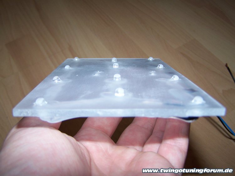

und hier von der seite. ich hoffe man sieht die äußeren LEDs welche im 45grad winkel eingelassen sind. so habe ich eine breitere ausleuchtung. auch hier sind alle LEDs angeschliffen um ein besseres ergebnis zu erzielen bei der ausleuchtung.
[Bild: twingo-10244213823-ZHB.jpg]
die plexiglasplatte kommt von unten an das sitzgestell. die vier löcher in der platte dienen zum fixieren am sitzgestell.

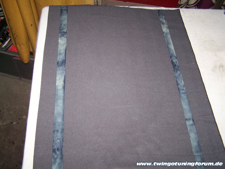

ich habe mit klebeband zwei streifen abgeklebt und dazwischen pattex vertrichen. wenn das trocken ist kann ich alles zuschneiden. der schnitt verläuft genau im klebestreifen. das stoffgewebe wird vom kleber zusammengehalten und kann so nicht ausfransen. ob es eine wirklich dauerhafte lösung ist wird die zeit zeigen aber ein stück stoff mit kleber hinten drauf konnte ich nicht zum ausfransen kriegen im gegensatz zum ungeklebten stoff.
