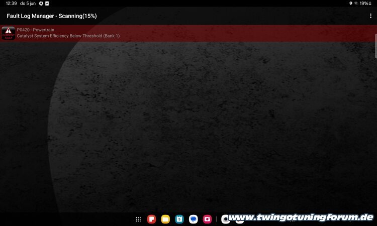

Ich greife dieses Thema mal wieder auf.
Mein Twingo mit d4f von 2004 gibt die Fehlermeldung P0420.
Den habe ich jetzt seit etwas über einem Jahr mit großen Wartungsstau vom Vorbesitzer.
Die Motorkontrollleuchte ging einige Tage nach Kauf schon an, aber nach einiger Zeit wieder weg.
Nach Aufsetzten mit dem Kat auf einer Bodenschwelle, wegen schlecht ausgerichteter Abgasanlage, war die Kontrollleuchte wieder an.
-Auspuffanlage ausgerichtet, etwas danach war der Fehler wieder weg.
-1km vor der TüV Prüfstelle geht die Lampe wieder an  Rolling Eyes  AU-Werte waren in Ordnung, nicht bestanden wegen Fehlermeldung + Motorkontrollleuchte.
Der Fehlercode lässt sich löschen, ist aber sofort wieder da.

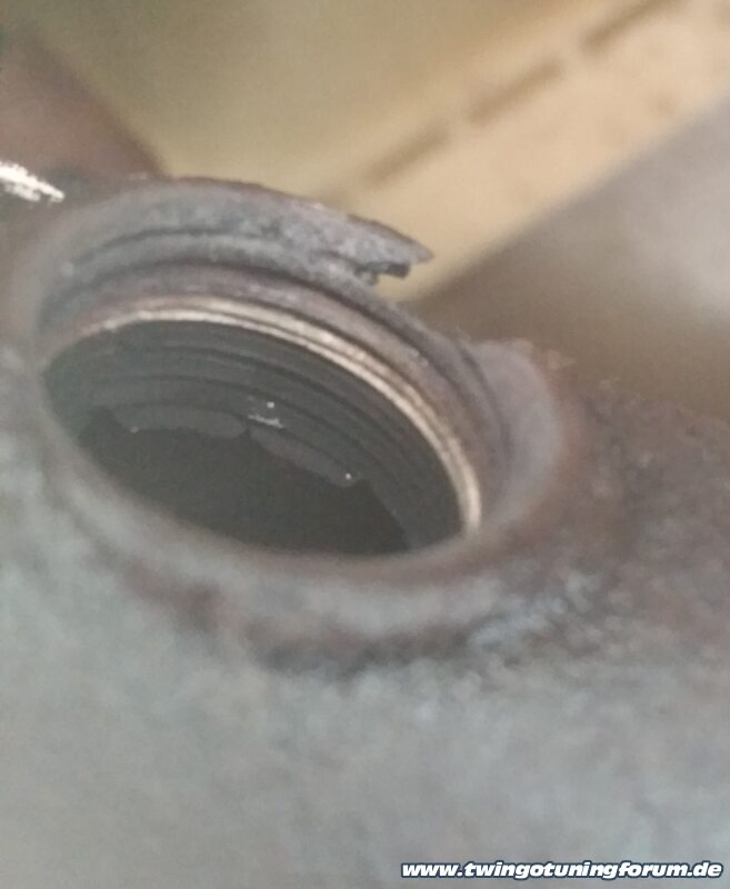

Lambdasonde nach Kat habe ich ausgeschraubt, da der Bereich sehr rostig war.
 [Bild: twingo-05161109-FMO.jpg]
Der Metalldichtungsring der Lambdasonde bröselte mir auch direkt entgegen.
Mit einem Gewindebohrer M18*1.5 habe ich das Gewinde nachgeschnitten bis es blank und gangbar war.
Die neue Lambdasonde, die ich hier schon liegen hatte habe ich bis auf den letzten mm rein geschraubt, in den Spalt rundherum Auspuffmontagepaste geschmiert und angezogen.

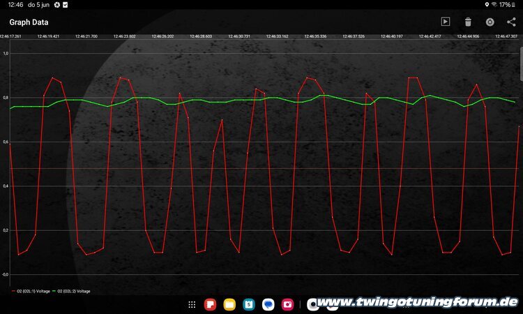

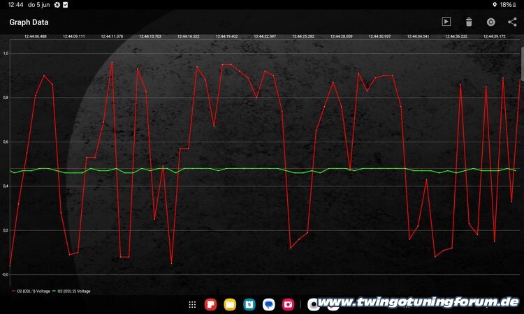

[Bild: twingo-06144340-l7I.jpg]
gestern nach Austausch im Leerlauf

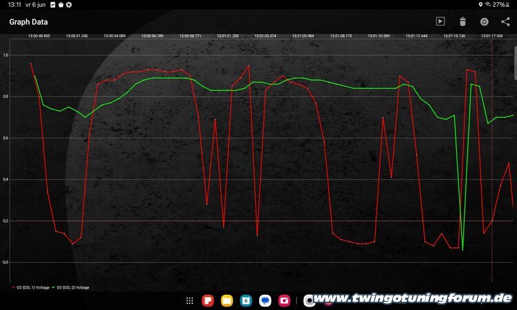

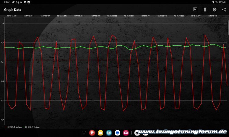

[Bild: twingo-05161841-kxN.jpg]
[Bild: twingo-05161902-tcq.jpg]

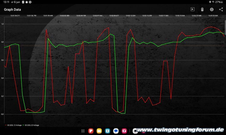

[Bild: twingo-06144612-S8A.jpg]
kurze Fahrt in 30er Zone
[Bild: twingo-06144809-uex.jpg]
während der Fahrt
[Bild: twingo-06144924-KO8.jpg]
Leerlauf nach der Fahrt
[Bild: twingo-06153410-wcH.jpg]
Direkt nach Start mit warmen Motor im Leerlauf
[Bild: twingo-06153613-QSm.jpg]
während der Fahrt in 30er Zone
Lässt sich mit diesen Grafiken eine Aussage treffen, welchen Schritt ich als nächstes tun sollte?

Wenn die Lambdasonde2 ein Wechselndes Signal abgibt, dann ist der KAT kaputt.
Im Schiebebetrieb darf die kurz auf Null gehen, sonst muss die gleichmäßig laufen.
Riechen die Abgase bei betriebswarmen Motor?
Klappert der KAT eventuell beim Dagegenhauen mit der Faust?
Es bedanken sich: Bovist

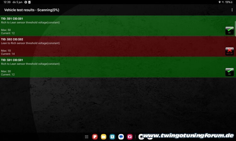

[Bild: twingo-06171822-dDA.jpg]
