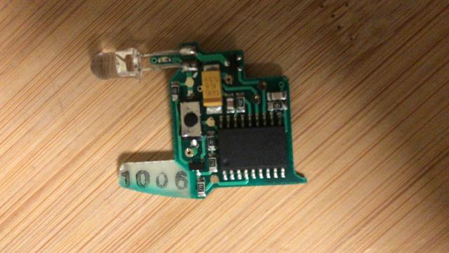

Hallo Forum. Mich hat es jetzt auch erwischt. Schlüssel geht nicht mehr. ZV öffnet nicht. Wegfahrsperre somit aktiv. Habe den Schlüssel aufgemacht aber es stehen keine Buchstaben drin. Kann mir jemand über die FIN den Endsperrcode geben?!
Noch ein Bild. Irgendwie hat er das nicht mit angehängt
08.11.2020, 21:46
(Dieser Beitrag wurde zuletzt bearbeitet: 08.11.2020, 22:49 von Broadcasttechniker.)
Ist auf dem weißen Klebchen noch irgendetwas zu erahnen?
Wenn nein, wenig Chancen. Dann geht es nur noch über Renault und die Fahrgestellnummer. Die Motorsteuergeräte (Sirius 32) gibt es allerdings schon für unter 100€ OHNE Wegfahrsperre. Hole dir so eins, Umbau ist einfach.
08.11.2020, 22:36
Leider nichts mehr drauf zu erkennen.
Habe schon geschaut und bei eb*y jemanden gefunden der für 50€ die wegfahrsperre raus codiert....danke schonmal.
