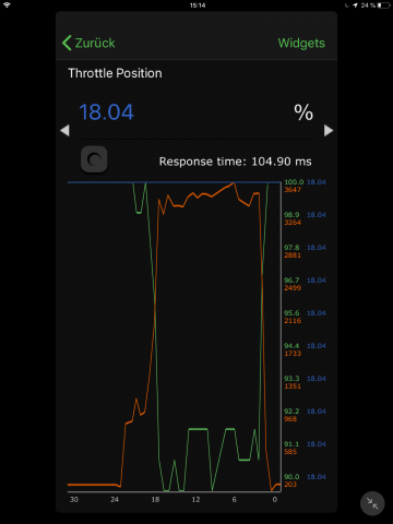

Was sieht man da im Bild, Drehzahl, Saugrohrdruck und Drosselklappe?
Scheint wieder ein Saugrohrdruckproblem zu sein.

Drokla anlernen.
Motor an 2s , aus, 5 s warten, an, ruhigen Leerlauf abwarten.
MAP sinkt im Leerlauf auf 30.
