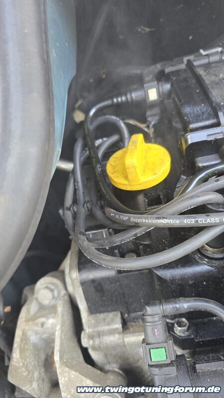

So, jetzt hatte ich das wieder mit dem Rauch, kam nach schneller Beschleunigung und bei schnelleren Geschwindigkeiten.
Bin dann gleich an die Seite und hab dem Motorraum aufgemacht. Der hat von der linken Motorseite geraucht, hab Bilder gemacht wo ich das eingekreist habe, wo genau das geraucht hat.
Konnte jetzt nicht genau erkennen, woran es lag. Ist dort vielleicht ein Keilriemen oder so? Oder könnte es einfach ein bisschen Motoröl sein, dass versehentlich daneben kam, als ich das nachfüllte?

#21
Die Trennung zwischen Motorraum und Innenraum heißt nicht ohne Grund Flammschott oder Feuerwand.
Da dürfte nichts an Rauch durch in den Innenraum kommen.
Was es aber gibt, ist dass Öl auf den Auspuff tropft und es dann recht stark riecht, trotz der Trennwand zwischen Motor und Innenraum.
Nach der Riemenspannung kannst du schauen (lassen).
Sollte aber die Wasserpumpe zeitweise blockieren und der Zahnriemenrücken drüber schleifen, dann wäre das schon etwas böseres.
Das lässt aber den Tacho nicht ausfallen, genau so wenig wie die nicht vorhandene Batterieentlüftung.
Der rote Stopfen muss raus (was denkst du warum der rot ist?) und dort muss eine Entlüftungsleitung angeschlossen werden.
Lies bitte was auf der Batterie steht bzw. in dem kleinen Heftchen welches bestimmt noch an der Seite der Batterie klebt.

Schon komisch. Das kommt in den Innenraum durch die Luftansaugung da oben Links, welches ja genau über den Punkt platziert ist, wo der Rauch herkommt. Kann sein, dass es durch Öltropfen verursacht wird. Hab nächste Woche ein Ölwechsel geplant, da könnte ich das ja ansprechen, ob dort irgendwo etwas undicht ist.
Riemen habe ich mir kurz angeschaut, der scheint keine offensichtlichen Probleme zu haben, sieht mir auch noch recht neu aus, kann ich aber auch beim Ölwechsel ansprechen zusammen mit der Wasserpumpe.

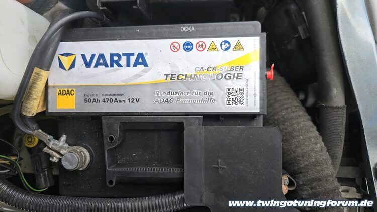

Aber gut, dass ich Bilder hier reingestellt habe, sonst hätte ich das echt nicht gewusst mit der Batterie. Ist das in Ordnung, wenn ich den Stopfen erstmal rausnehmen, und dann später den Schlauch ranmache? Hab schon überall geschaut in der Nähe und kein Laden hat so ein Schlauch dafür, müsste ich mir dann online bestellen.
#23
Aquarienschlauch und ein entsprechendes Winkelstück sind in Ordnung.
Wenn du den Stopfen ab machst, klebe mit Gewebeband ein Tempotuch drüber.
Ist egal wie das aussieht, Hauptsache es ergießt sich keine Säure über den Kabelbaum darunter.
War das Heftchen noch angeklebt, bzw. steht auf dem Aufkleber was zur Entlüftung?
#24
Da war kein Heftchen mehr angeklebt, und an den Seiten und so sehe ich auch nichts. Hab mal Foto gemacht von der Oberseite. Calcium-Calcium Technologie benötigt doch Entlüftung, oder irre ich mich? Die Batterie wurde letztes Jahr von einem ADAC-Techniker eingebaut.
[Bild: twingo-23154250-HlD.jpg]

Hab einen QR-Code an der Seite entdeckt, der bringt einem zu diesem Dokument: Hier klicken
#26
Varta schrieb:Vorhandenen oder mitgelieferten Blindstopfen verwenden.
- Mindestens eine Gasaustrittsöffnung unverschlossen lassen, sonst
Explosionsgefahr. Dies gilt auch für den Transport von Altbatterien
Da ist blöd ausgedrückt weil man den Stopfen nicht einfach ab machen soll, sondern
Varta schrieb:Anbauteile wie Polabdeckungen, Winkelstück, Schlauchanschluss und
Polklemmenhalter von der ersetzten Batterie übernehmen und gleichartig
anschließen.

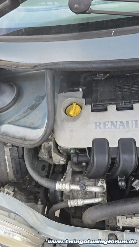

Der Rauch könnte daher kommen dass dein Luftfiltergehäuse voller Öl ist, am Steuergerät überläuft und auf den Krümmer tropft, das hatte ich beim Kangoo so. Nimm mal den Luftfiltereinsatz raus und fühle links um die Ecke in den Luftfilterkasten hinein ob da Öl steht.
#28
Wie heißt das Sprichwort nochmal? "Ein Bild sagt mehr als tausend Worte"?
Hab sofort Bild gemacht, als ich das heute morgen wieder sah, dass es rauchte. Man kann zwar den Rauch nicht so gut erkennen auf dem Bildern, aber besser als nichts.
Rauch kommt hauptsächlich aus dem Bereich um der Einfüllöffnung des Motors. Ist heute weniger gewesen als gestern. Merke das auch nur morgens, wenn ich zur Arbeit fahre; Nachmittags, wenn ich nach dem Feierabend wieder nach Hause fahre, bildet sich kein Rauch, jedenfalls bis jetzt noch nicht.
Sollte ich mal den Bereich da etwas sauber machen oder so?
[Bild: twingo-24082111-uHw.jpg]
[Bild: twingo-24082130-NPf.jpg]
#29
Lies mal was der Frank geschrieben hat.
